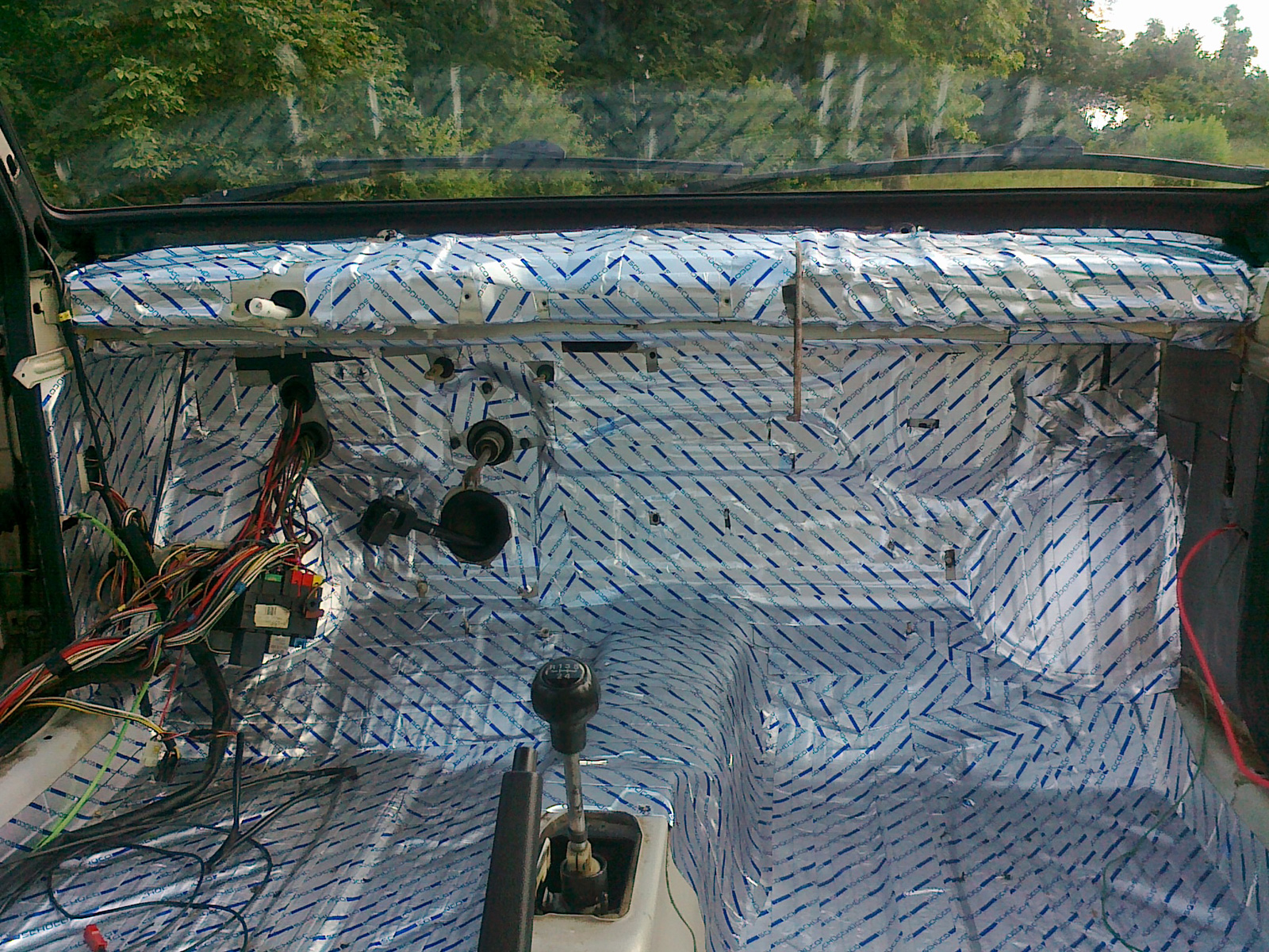

Neliels ieskats pašreizējos darbos:
PIRMS:
PĒC:
Tas viss tiek darīts, lai kaut nedaudz slāpētu trokšņus salonā, jo pirms tam bija tikai paklājs. Pirms izlīmēšanas ar bituma lentu tika noslīpēta rūsa, tad buvanols, un nogruntēta grīda, un saliets movils sliekšņos un citos slēgtos tilpumos. (Jā, nav tas labākais variants, bet nepietika līdzekļu un savādāk būtu jāatstāj kā ir uz ziemu! :| )

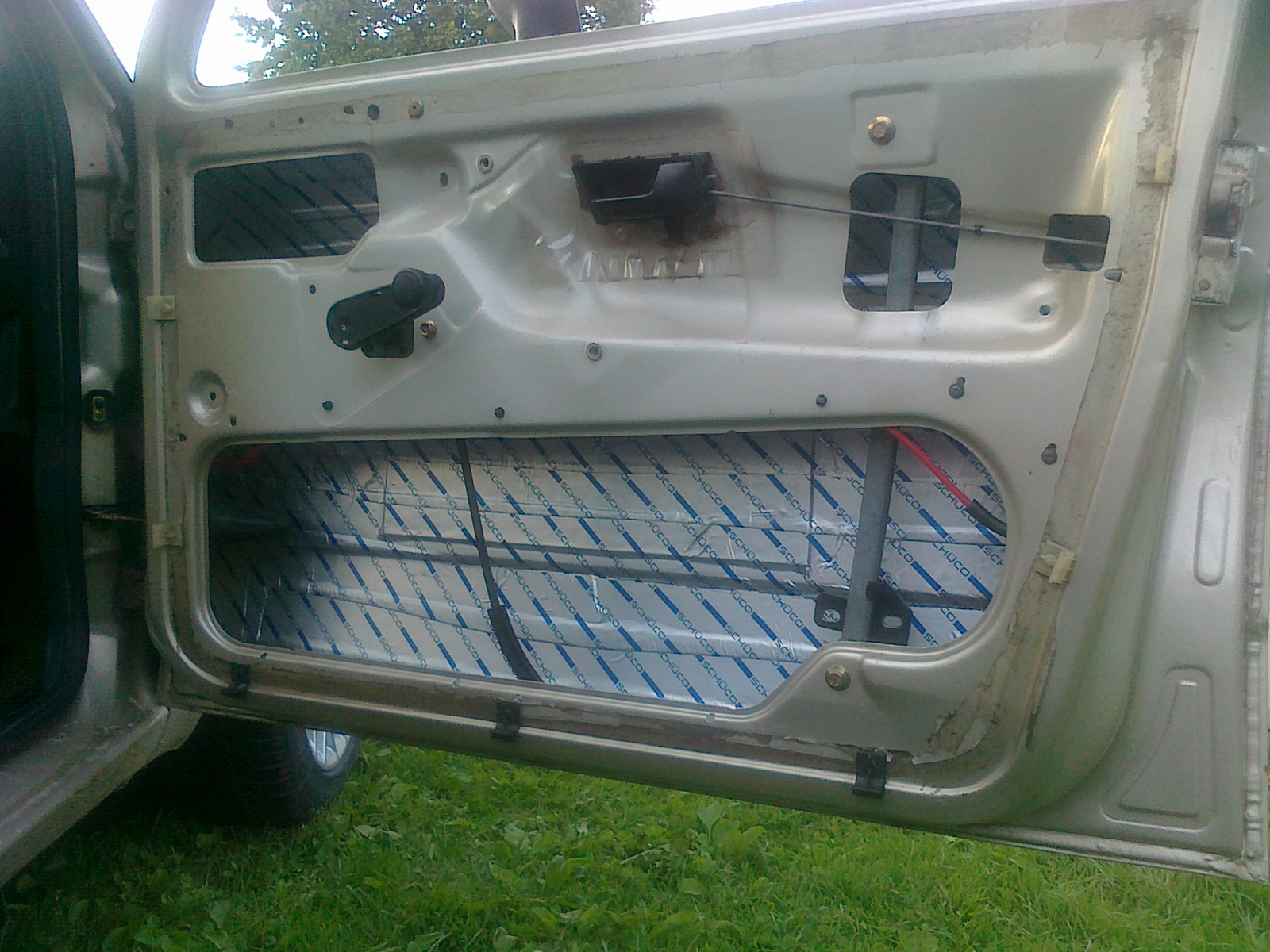

Post by jj-ozzy » 19.11.2014, 15:49
Pa šo laiku kaut kas izdarīts.
Vasarā tika pabeigta salona izlīmēšana ar bituma lentu:
Arī durvīs:
Ielikti zaļie tinted stikli(paldies Stekam :thumbs: ) un priekšējais vējstikls(paldies Garajam par palīdzību) no GG brūnā golfa- stikls ideāls + bonusā saglabājusies ķīmija, kas atgrūž ūdeni :D
