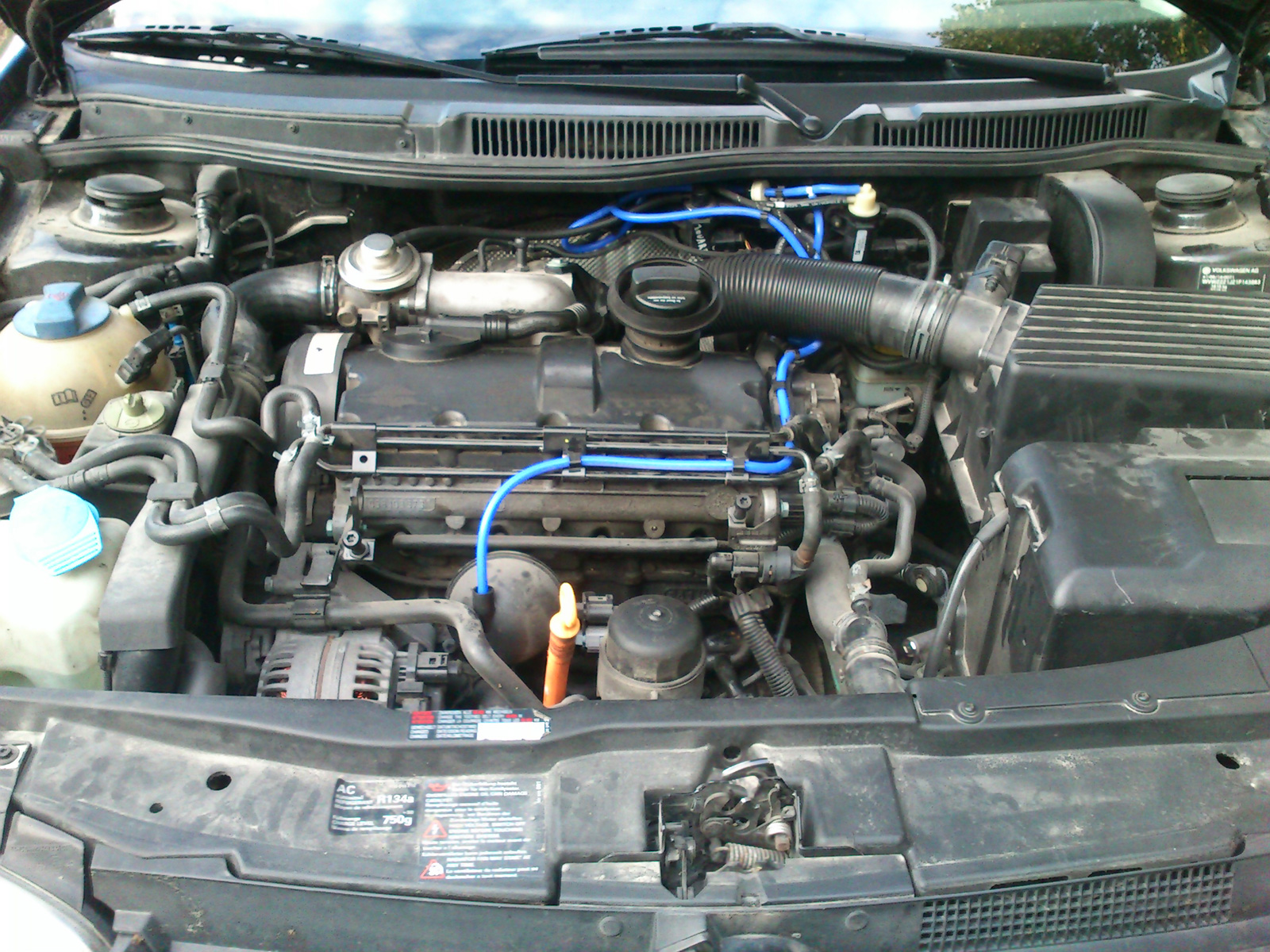

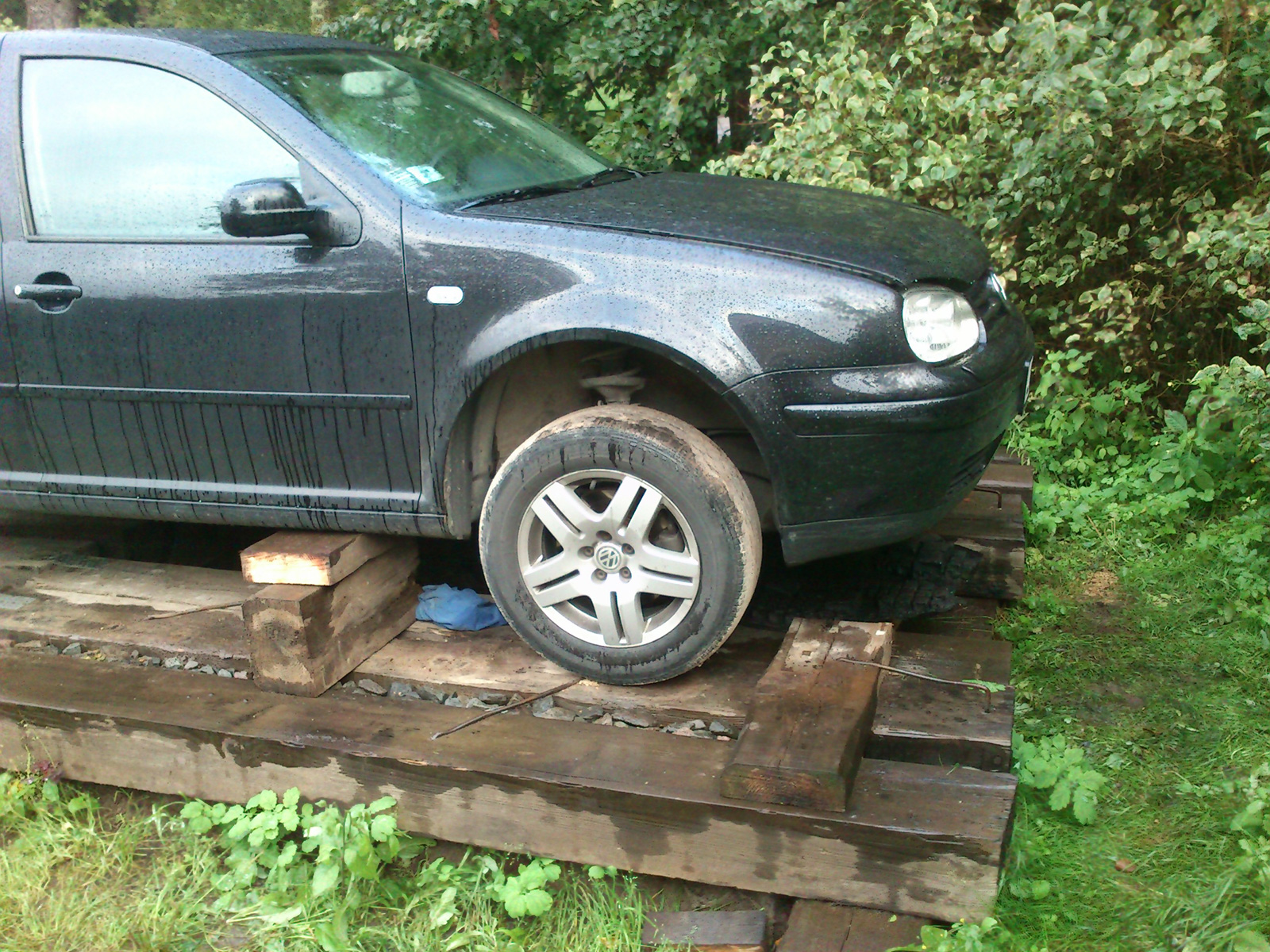

Nu pa šo laiku nekas īpašs nav noticis. Bija ieķēries aizmugurē labajā pusē supports, tur viss iztīrīts, nomainīti kluči pie reizes. Pirms kādiem 2 mēnešiem darbojoties ar vag-com, uztaisot log 11.grupai atradās problēma, ka aptuveni no 1600 līdz 2200 RPM turbīna pūš dīvani, sākumā par maz, tad par daudz un tad aiziet normāli. Sāku ar N75 maiņu, nekas neizmainījās, vakar nomainīju lielāko daļu vakuuma trubiņu, arī to, kas iet uz aktuātoru, nekas neizmainījās. Būs tad jāmēģina tikt pie aktuātora paskatīties vai tur viss kustās un varbūt tad būs jāņem turbīna nost, jaskatās, kas tur iekšā notiek.(Baigi nepatīk turbīnas izvietojums, grūti tikt pie viņas :D)
Uztaisīts spots, lai varētu palīst zem mašīnas(pagaidu variants):
Motora telpa ar jaunajām trubiņām(bildēšanas brīdī vēl trubiņa, kas iet uz aktuātoru nav nomainīta):

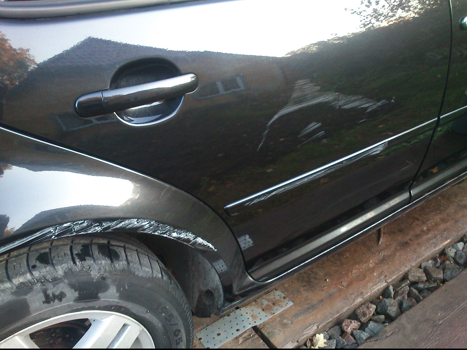

Vakar notika tāds nepatīkama lieta, saskrāpēju nedaudz labo sānu :(
Varbūt kāds var piedāvāt melnu moldingu.

Biju vienā servisā un braucot ārā durvju stūrī nedaudz iebraucu, diezgan šauras durvis tur ir, nebiju pietiekami uzmanīgs :(
