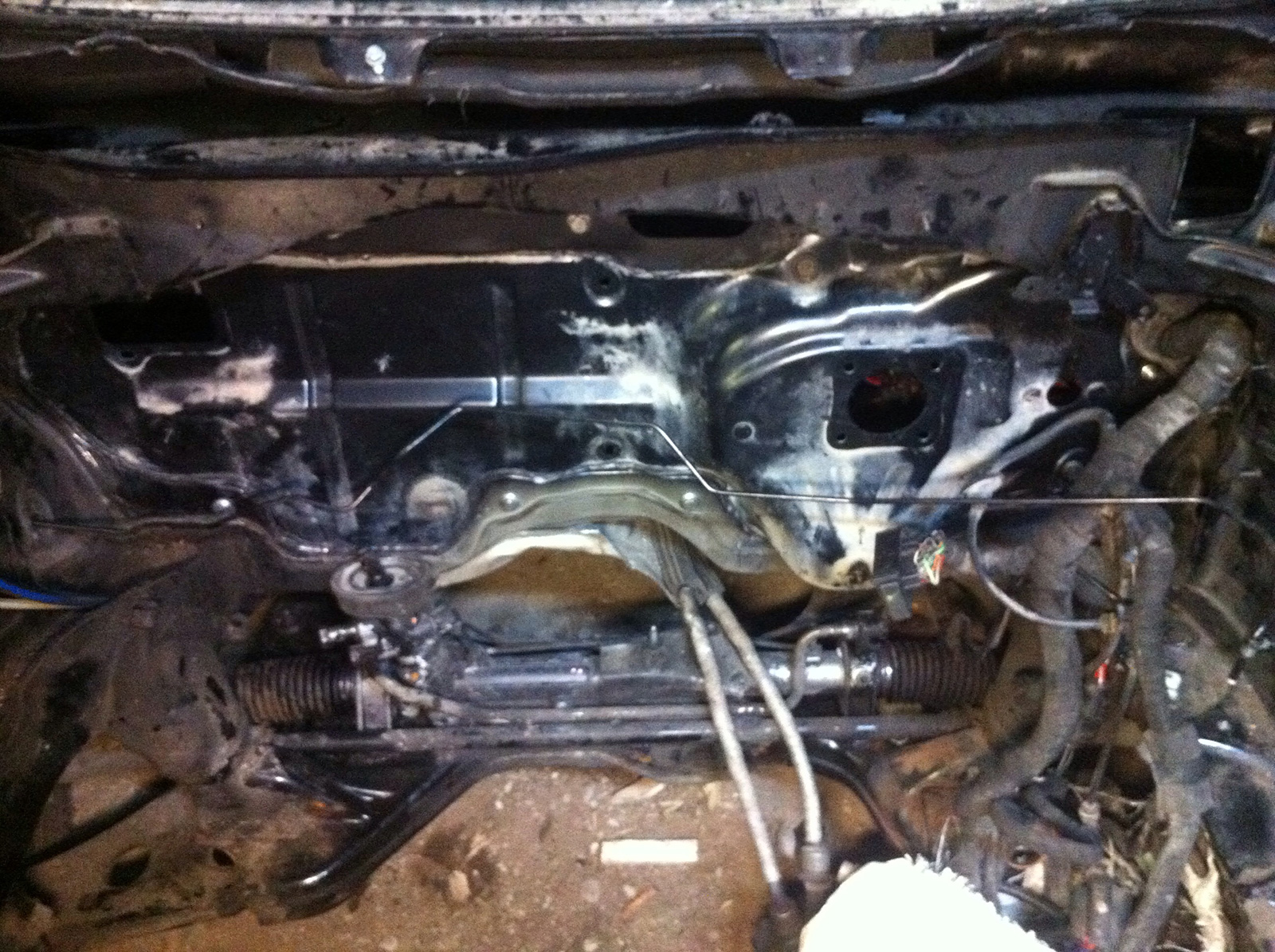

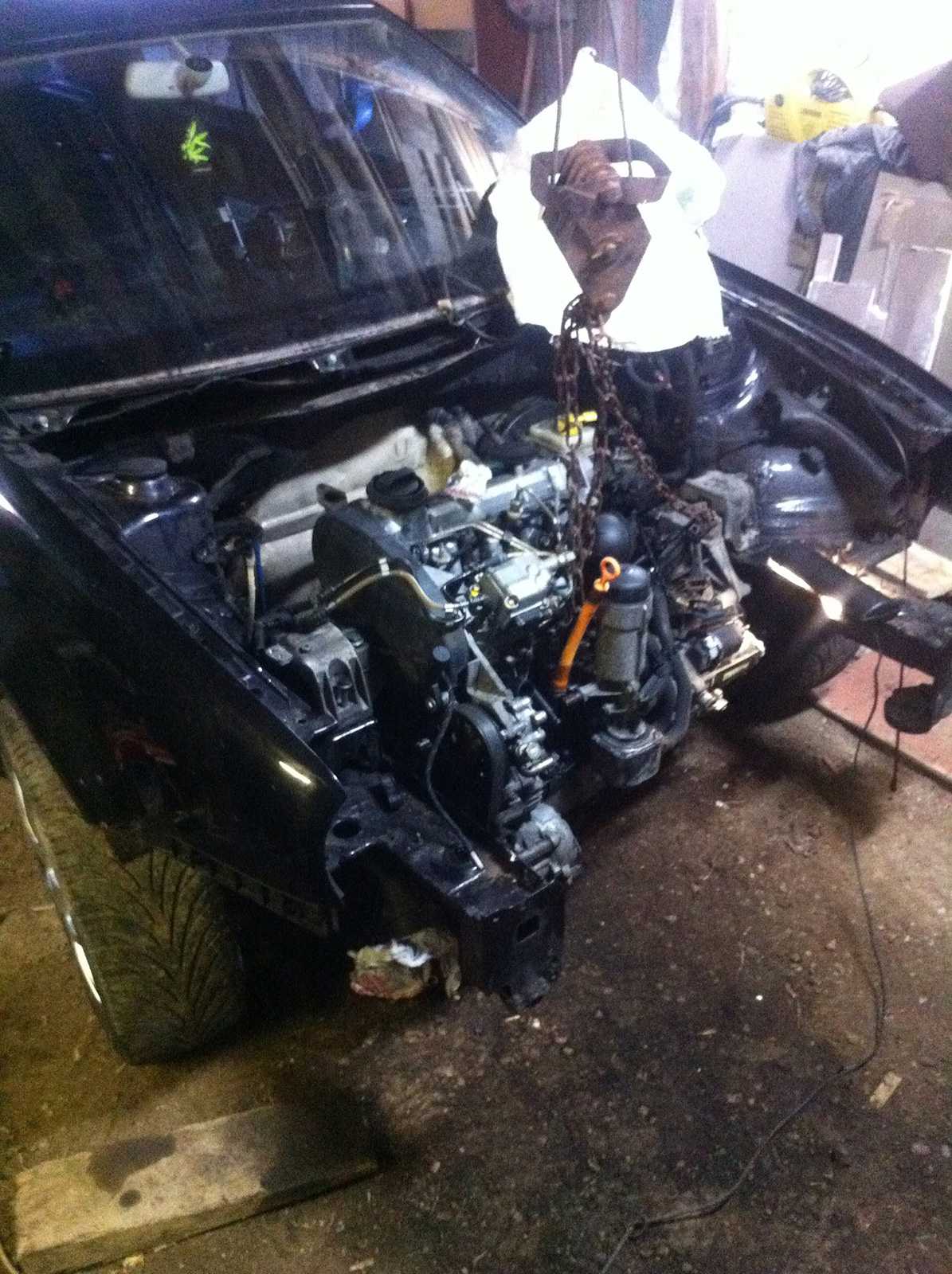

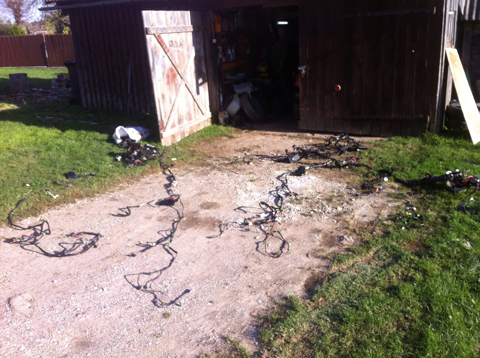

Šodien pabeidzu ravēt vadus.
Tagad tik jāatlasa konidškas, lietussensora un sēdekļu apsildes vadi, jasaķimerē kopā un jāliek viss iekšā :)
Pečka ari vēl jasaķūnē un tad varēs sākties lielā stellēšana atpakaļ :mrgreen:
Ieliku jau ugunssienu, labs smāķis starpā un būs ok 8)
