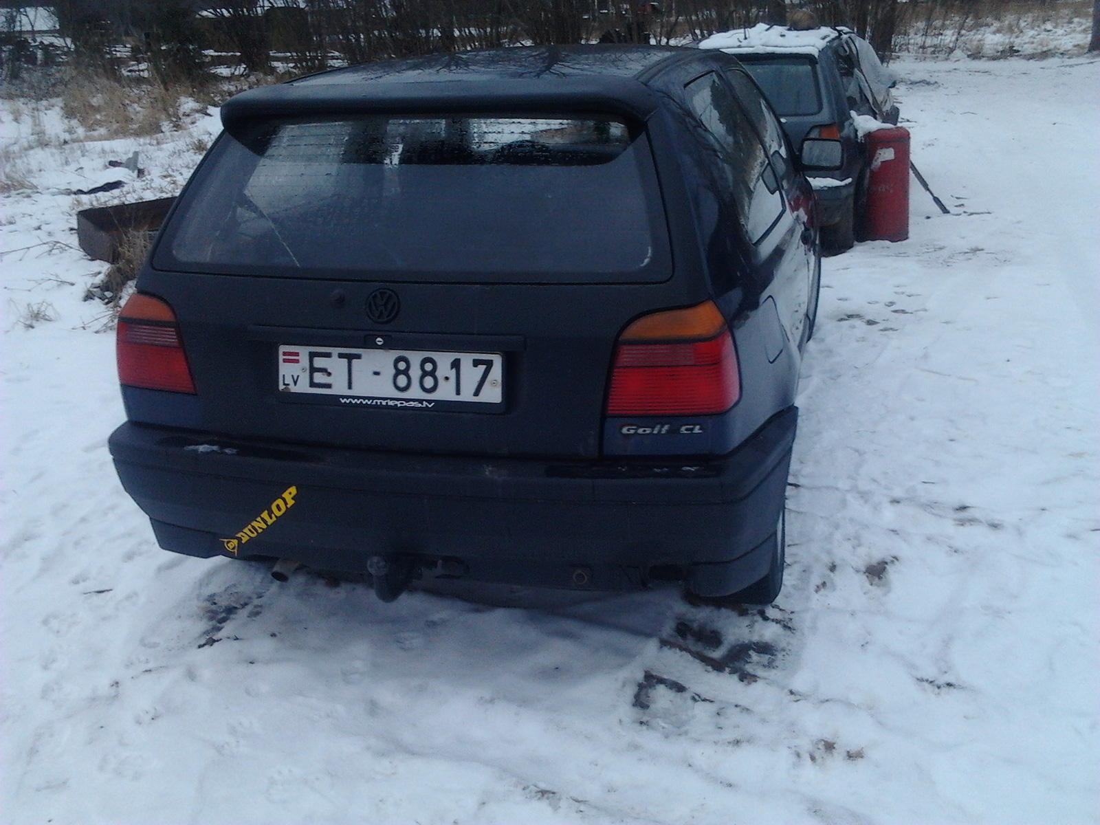

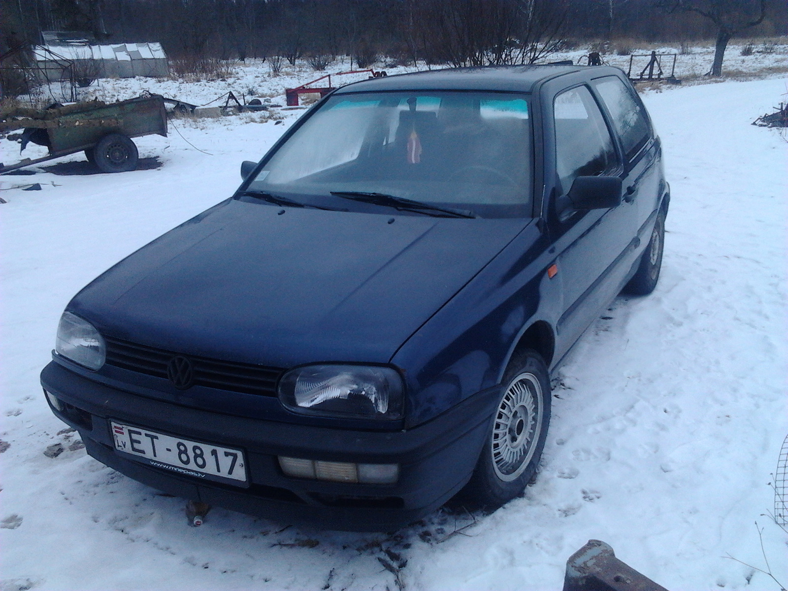

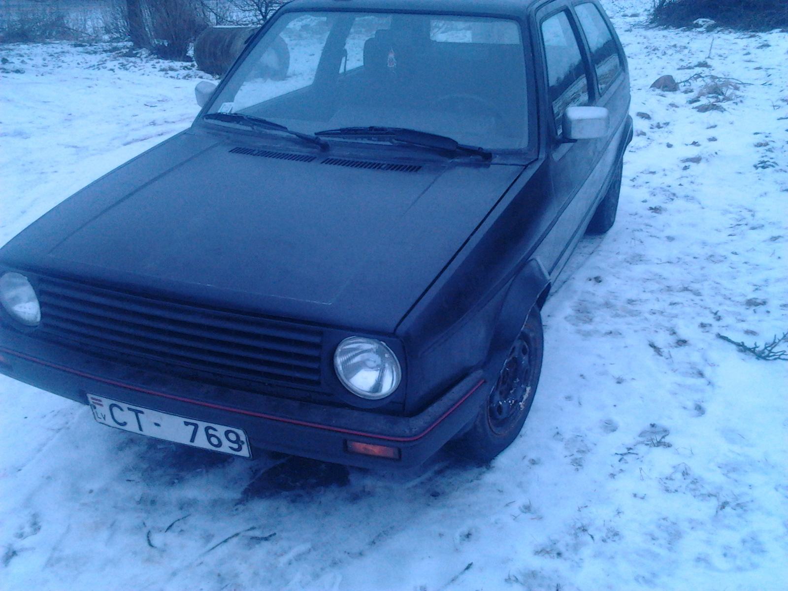

Tatad, mks pagaidam izskatas sadi. :) Bus vairak laiks un bus normals fotoparats pa rokai tad ari bus normalas bildes! :)
Ka ar mk3
