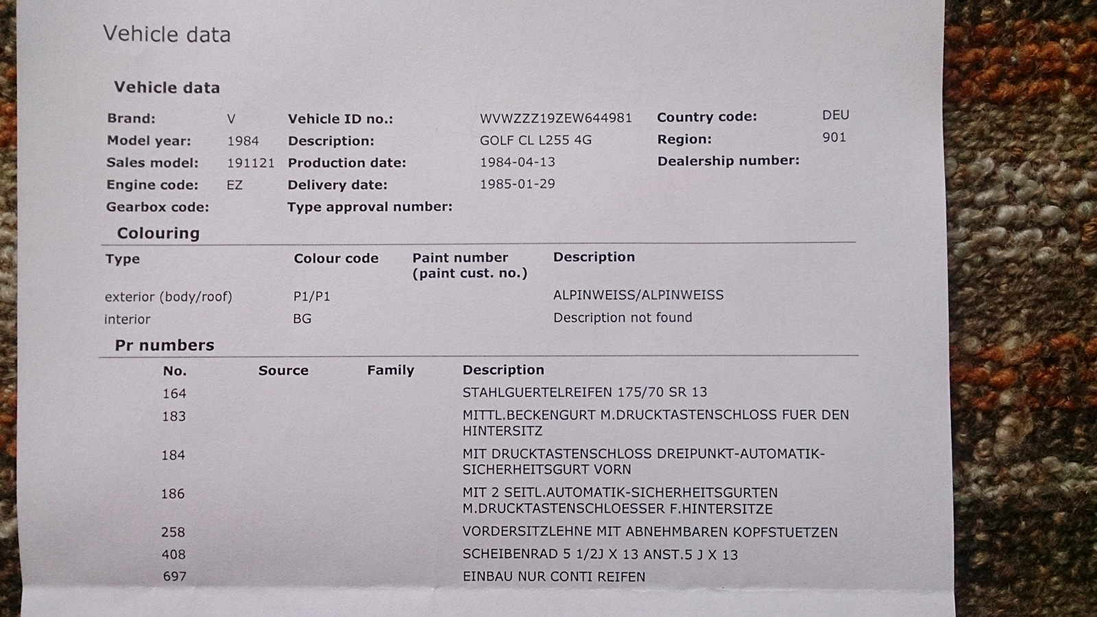

Re: zipo93 Golf citySTROMer 1985.g.
Pabiju VW centrā pie Spices. Neko daudz man viņi pastāstīt nevarēja par šo auto.
Spriežot pēc tā, kas te rakstīts, gandrīz vai liekas, ka viņš ir uzražots kā parasts CL Golfs ar benzīnmotoru un pēc tam vnk pārbūvēts par elektro.
Dzinēja kods EZ, kas ir 1.6 karburators, kārbas koda nav vispār.
Patulkoju komplektāciju:
164 Riepas 175/70/13
183 Vidējā aizmugurējā josta tāda, kāda visiem nāk
184 Automātiskās 3-punktu siksnas priekšā
186 Aizmugurē automātiskās siksnas
258 Priekšējo benķu atzveltnes ar galvas balstiem
408 Diksi 13 collu
697 Conti riepas
Un tikai šodien atcerējos par tādu lietu, kā uzlīme bagažniekā
Kad būšu Līgatnē, jāpameklē. Nav gan daudz variantu, jo rezerves riteņa vietā viņa točna nebūs, jo tādas nav
408 Diksi 13 collu
697 Conti riepas
