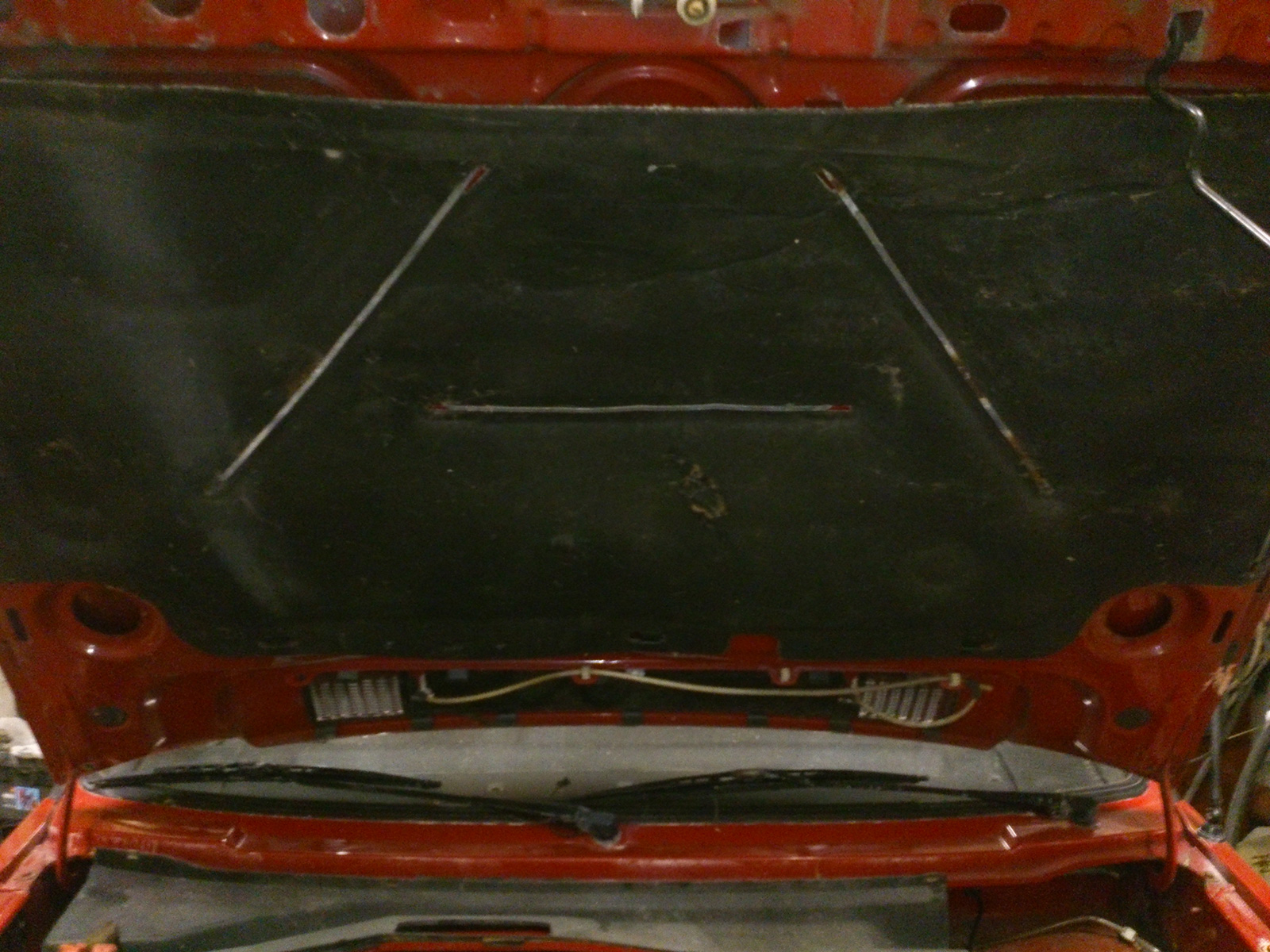

Ielikta skaņas izloācija haubē
Gribētos, ka būtu vairāk laika, jo man kā iesācējam lēni iet darbošanās ap mašīnu :( . Ja viss noritēs kā plānots, tad nākosās nedēļas laika jau varēšu braukt uz TA.

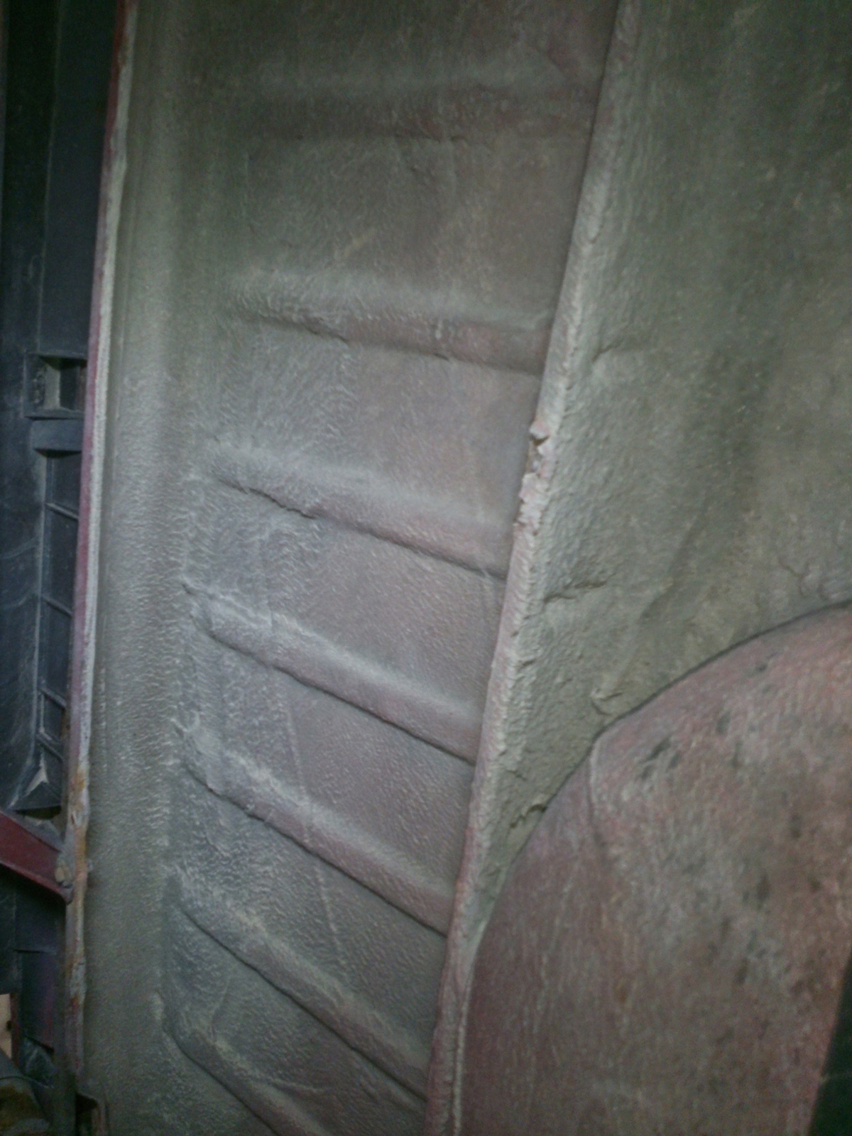

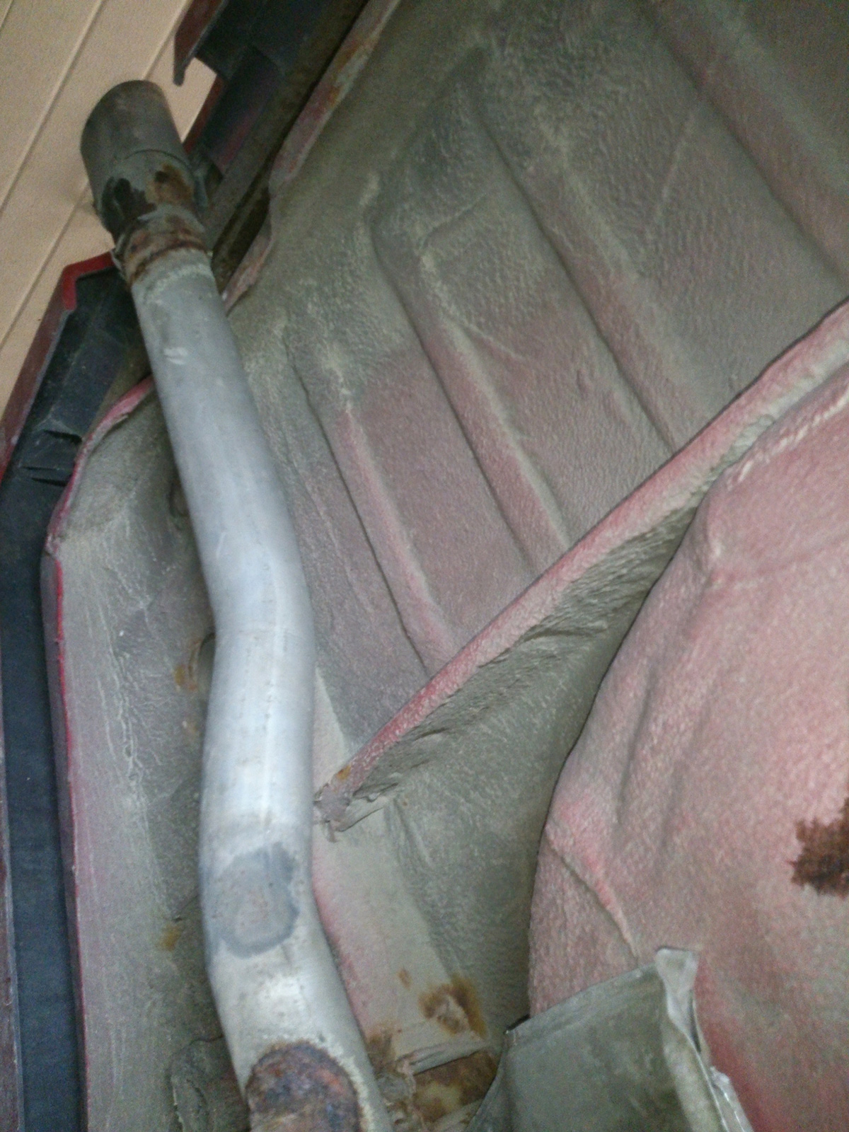

Zem filtra kastes bija sapuvis un bija jāmetina. Metināju pats un metināt nemāku, tāpēc lūdzu bez piebildēm :D

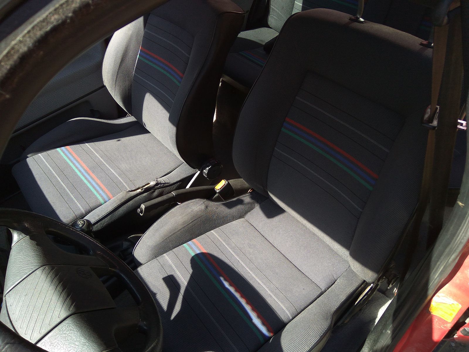

No lietotāja protams iegādāti ļoti labā stāvoklī rainbow beņķi :thumbs: , vienīgi šofera beņķim ir divi defekti, kurus jau sāku risināt. Paldies arī Rimim par donora beņķiem un Marcham par transportēšanas atrisināšanu :2thumbs:
Defekti
Ideju remontam smēlos no šī
Kādu līmi ieteiktu polsteru remontam :?:
Man bija ideja, ka no donora beņķiem izgriezt remontgabalus audumam, ko uzšūt pa virsu caurumiem, bet varbūt kādam ar pieredzi šajā jautājumā ir kāds ieteikums :?:

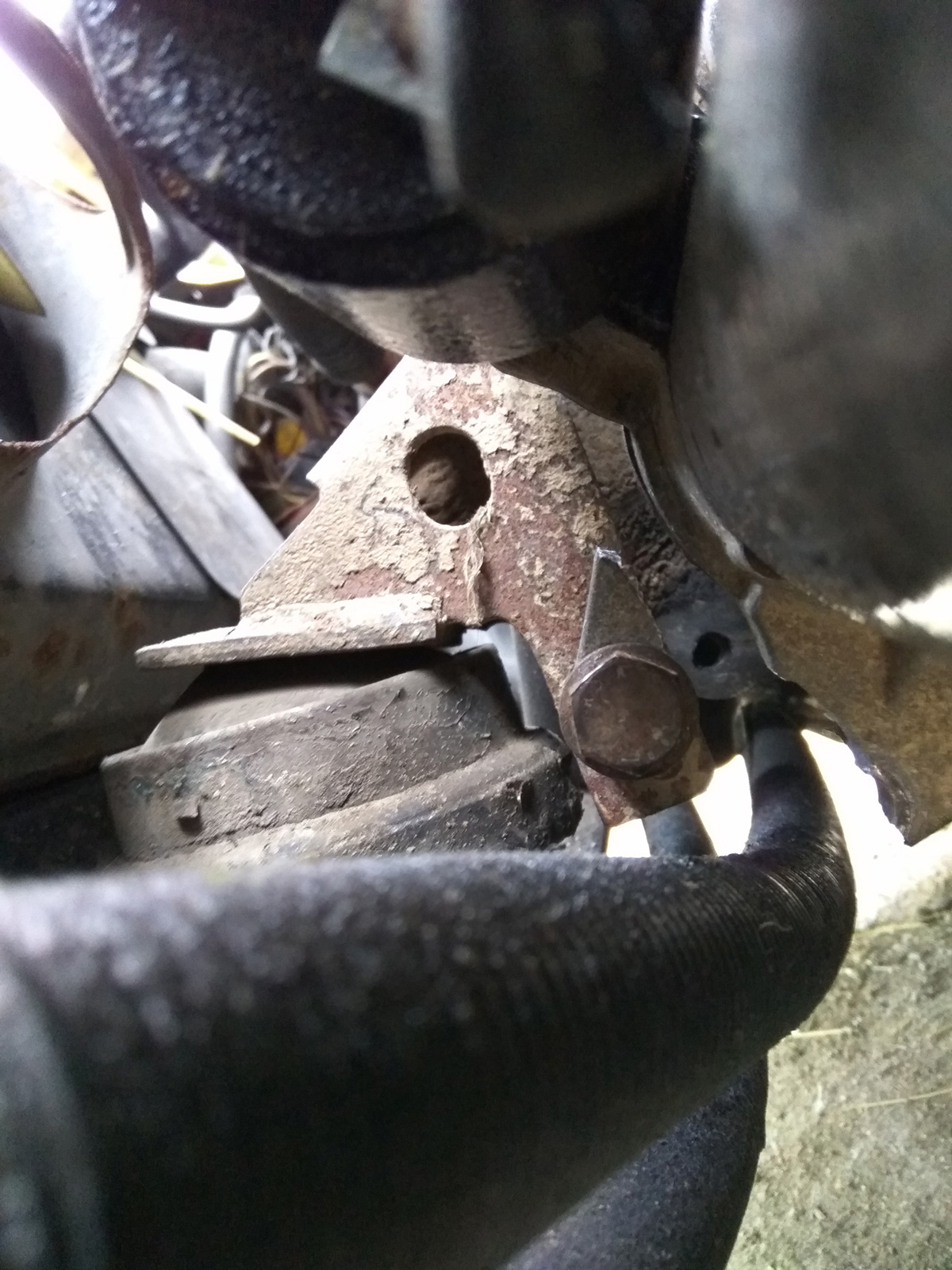

Šidien gāju skati, bet neizgāju, jo starterim stiprinājums bija izdomājis salūzt :xplode: , par gultņiem priekšā arī ielika 2.
