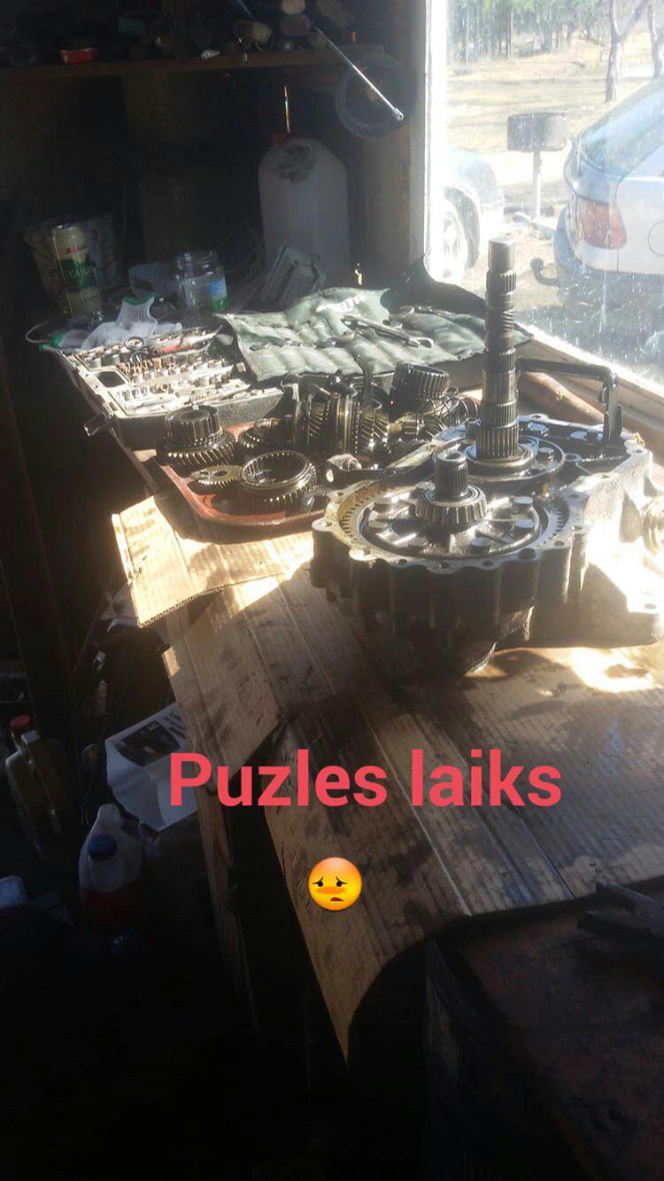

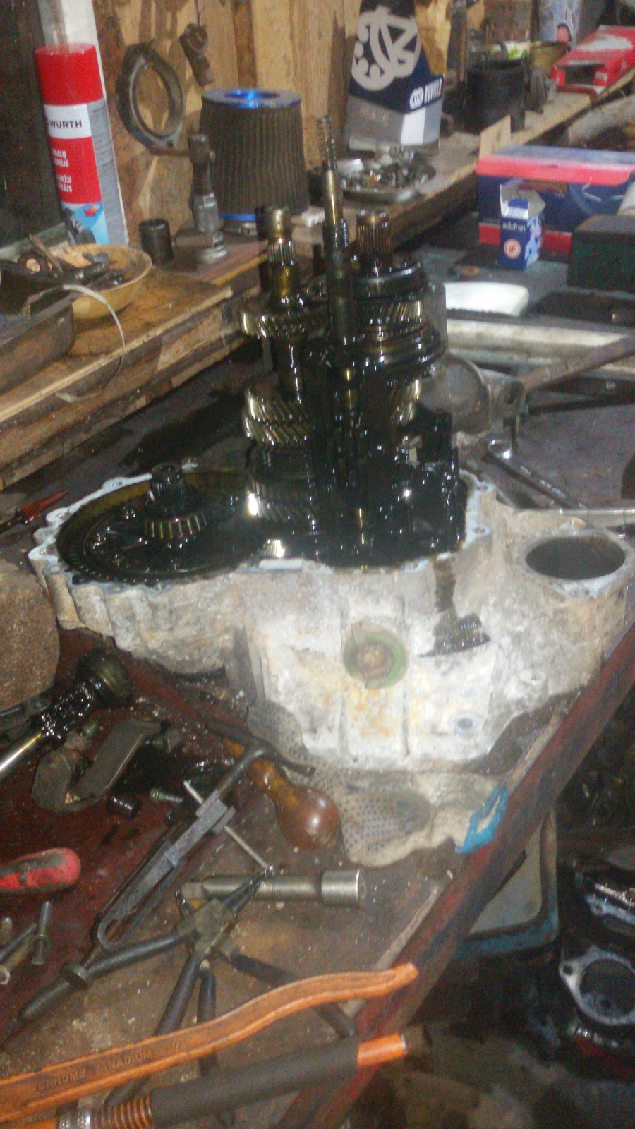

Re: Husis Golf MK3 folkreisa dampis
Post by Husis » 11.04.2018, 22:28
Šodien salikta kārba, nedaudz pielabota kulise, vēl jāpiestrādā pie kulises un tad jau ir cerība, ka varēs saslēgt kaut ko :D
