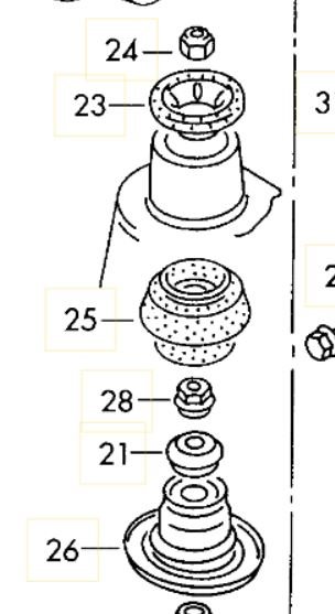

Pastāsti sīkāk par tiem mk3 atbalstiem.

Tur nav diži daudz ko stāstīt, vajag divus mk3 uzgriežņus, pareizo atsperes atbalsta šķīvi, gultņus un pašu atbalstu. Atboiņiki, putekļu gumijas nav jāmaina, stūre palika nedaudz vieglāka pēc maiņas :D

Es tev prasu kāds ir uzlabojums - un man liekas ka tur tie šķīvji jau agrīniem ir vairāku veidu - redzu ka klokkerholma piedāvā divu veidu šķīvjus, tāpēc gribi pārbaudīt vai tavs apgalvojums par nenopērkamību ir patiess :D Cik noprotu, vēlīnajam variantam ir jāmaina amarti...

Uzlabojums ir tāds ka viņi ir izturīgāki, man mk2 atbalstsi ir izģērbušies pat pēc kādiem 2k km. Varbūt vr6 ir kādi specifiski, bet tā ir divu veidu - jaunie un vecie, to ka tik daudzus redzi nebrīnies, pie mk2 šķīvja ir arī tas kods piekabināts citiem ražotājiem. Jaunajiem atšķiras diametrs, tobiš vajag citas atsperes, bet amortizators šķiet ka arī atškīrās ar to ka citā pozīcijā ir atsperes atbalsts pašam amītim.

Ko vajag lai uzliktu tos atbalstus - tikai atbalstus un tos šķīvjus?
Un uzgriežņus

Tos, kas balstu tur? Ar ko atšķiras, dziļumu, ārējo diametru?
nr 28.
