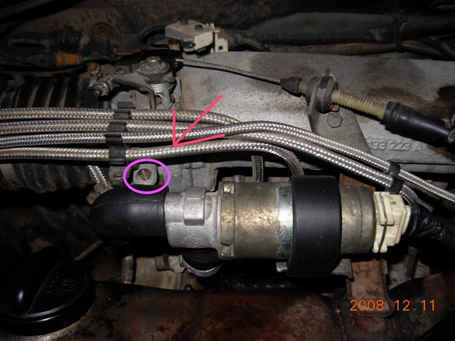

Tātad servisā vienu brīdi arī nevarējām pielaist... UN tad viņš iepūta vienā vietā (attēlā parādīts!) degvielas sistēmas tīrītāju (kaut kāds aerasols) un tad piedarbinājās!

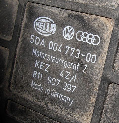

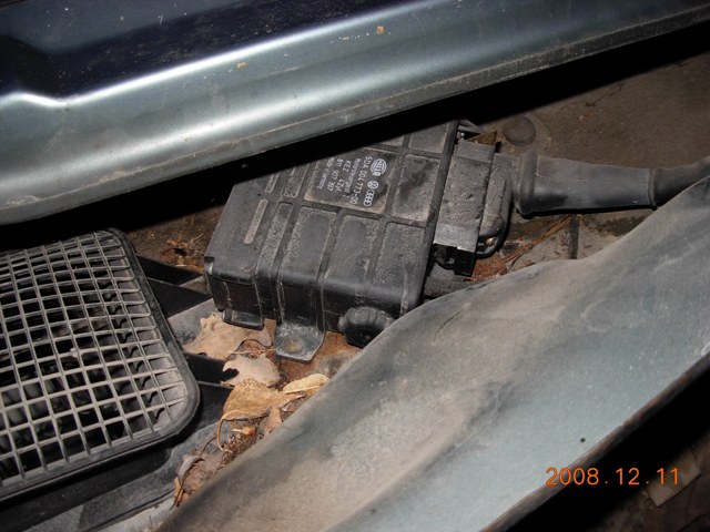

Tātad, man Jums ir viens jautājums -
Vai šis ir ''difgang''???

jogmang wrote:Tātad, man Jums ir viens jautājums -
digifant nevis difgang
nofotografe tuvaak tos ciparinus lai smalkaak ko varetu redzeet
un jaatrodas vinam otra pusee
kads jau buus nemies :motz:

Reinis wrote:Nobildējis jau to viņu esi ģeniāli. Kāds tev vispār motors ir?
Te par 8V GTI nekā nav, bet apskatoties pieejamos motorus, atrodi savējo (kaut vai pēc izslēgšanas metodes) un tad redzēsi, kāda iešprices sistēma tev tur ir.
Motora kods ir RD
Jau iepriekš minēju ka neesmu visai zinošs tehniskajā jomā... :ops:

Bilde daudz tuvāk -
man liekas, ka tas ir komutators :?

Niksb wrote: man liekas, ka tas ir komutators :?
Varbūt jau arī ir tas komutators, nez ko viņš īsti dara, jeb tā nozīme motora darbībā???
Tad vēl tā kā man degvielas patēriņš ir liels un motora apgriezieni bieži vien bija virs normas, bet šad tad normās, tad nolēmu paregulēt tukšgaitas apgriezienu (bildē parādīšu kur). Respektīvi apstājoties man agriezieni turējās tā ap 1500rmp un griežot to skrūvīti pulksteņrādītāja virzienā
Tad vēl atliek pieregulēt precīzi (tas būs grūti) gaisa padevi, tur kur ar mazu seškanti var paregulēt (pie degvielas dozatora, iepriekš, bildē ir parādīts kur to regulēju). Cik saprotu ar tā palīdzību var pieregulēt CO2 ???
vai šis ir tukšgaitas regulators???
viņš ir kaut kādā veidā saistīts ar hola devēju :?

Problēmas man radās līdzko aizbraucu uz servisu, un jaunais mehāniķis ''skruķīja'' manam motoru... (vecais laibais mehāniķis aizgāja no darba). Principā gribu pats iemācīties savās iespēju robežās noregulēt, pieregulēt, un konstatēt - novērst problēmu, tādēļ pateicos visiem tiem, kuri man palīdz ar padomiem, jo neesmu dzimis mehāniķis... :ops:
Šodien aizbraukšu līdz ''laukiem'' un jāskatās kā motors uzvedas pēc patreizējā regulējuma...
Zinu to ka CO2 var tikai ar diagnostikas palīdzību noregulēt...
