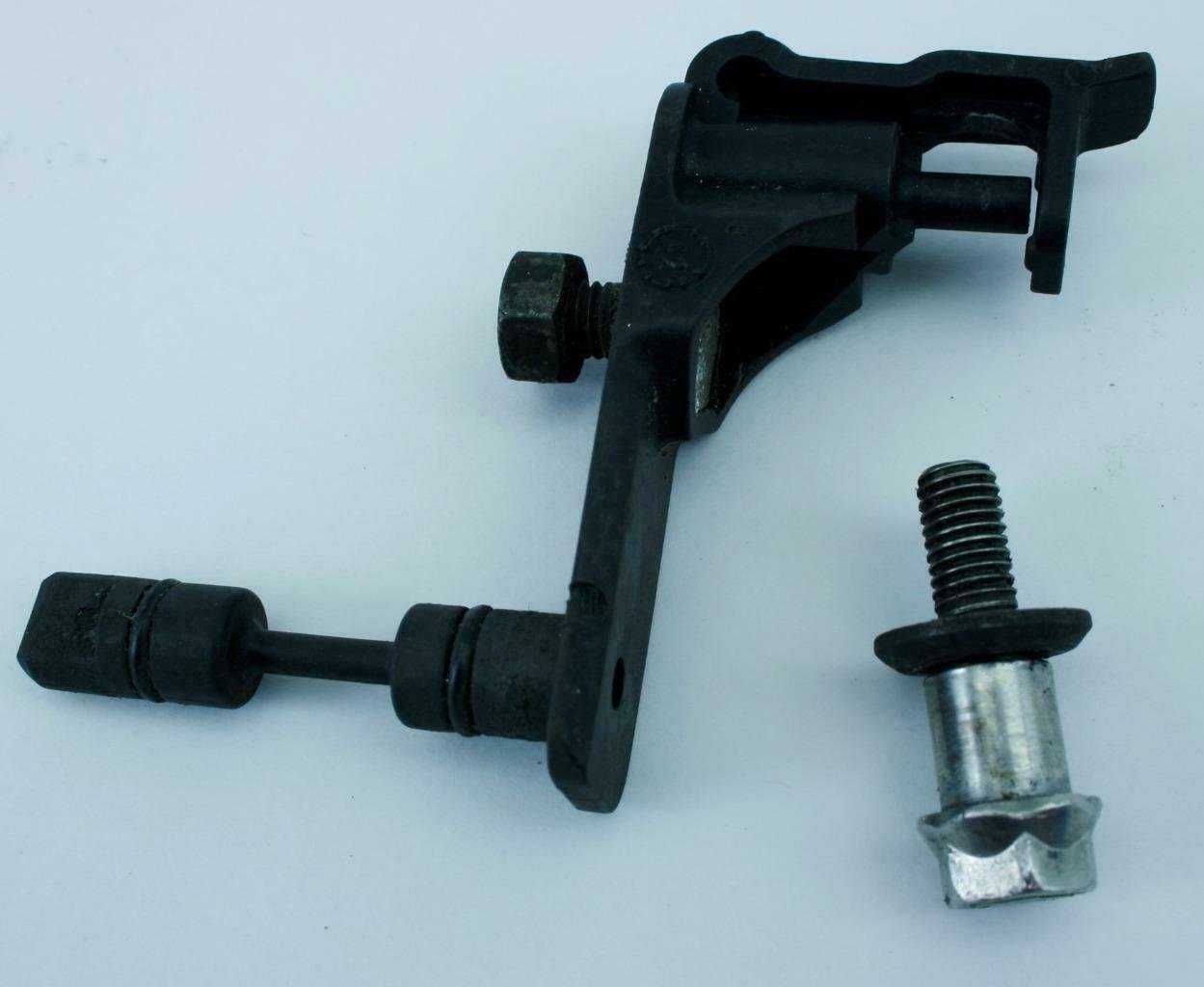

Ne īsti. Kulisei, kas man der, ir divi dažādi nenoņemami gali, regulācija pie torņa ar skrūvēšanu. Tai 02M kulisei bija noņemami gali, regulējās ar to atsperi un puļķi. Un kronšteins galīgi ne tāds kā der. 6 ātrumu kārbai tie caurumi sanāca viens aiz otra, jo troses dažāda garuma, to metināju pats, mošk iemetīšu bildi, 5 ātrumu kulisei trosei caurumi ir tieši viens virs otra.

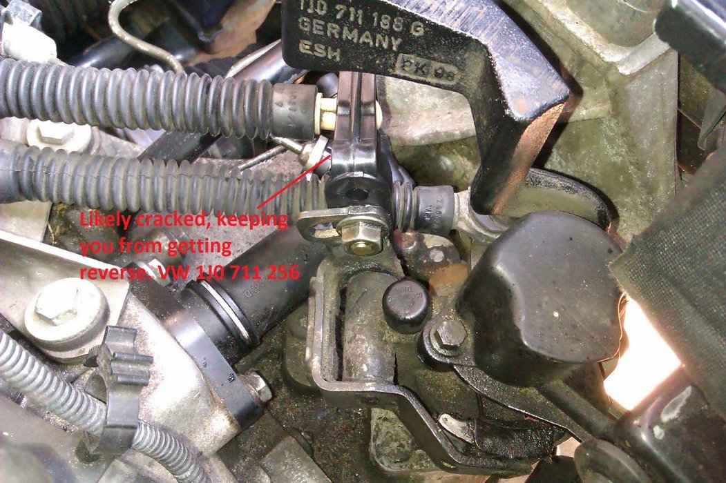

Nu tad nezinu kas tā tev par 02j, jo arī 02j trosu gali ir ar atsperēm. Troses identiskas ar 02m, mainas tik kronšteins kas viņas tur pie kārbas. Vecākiem 02j gali uz lodītēm spraužami un jaunākiem 02j uz same piniem kā 02m. :?
Lūk 02j pie torņa ar vecā tipa galiem:
Image|
P.S. Uzmetot ātri aci gūglei... tas bleķa gabals ko tu rādi, ir no 02a torņa :D
Image|
Man 99. gada kārbai bija gali kā 02m, donora kārbai no 2000. gada gali bija uz lodītēm kā bildē. Baigi šaubos, ka čalis Dundagā kautko būtu upgreidojis/mainījis.

Blle, atkal jūtos appists, jo tas 02A tornis ir pilns ar luftēm un gan jau 02J tornis būtu bijis labāks.
Re: Spams 2k20 Part VI
Post by GatisGirdenis » 28.07.2020, 17:51
Nu labi, to plastmasas sūdu varētu savirpot un uztaisīt no bleķa, bet to slīdni, kas ļauj rotēt, hvz
