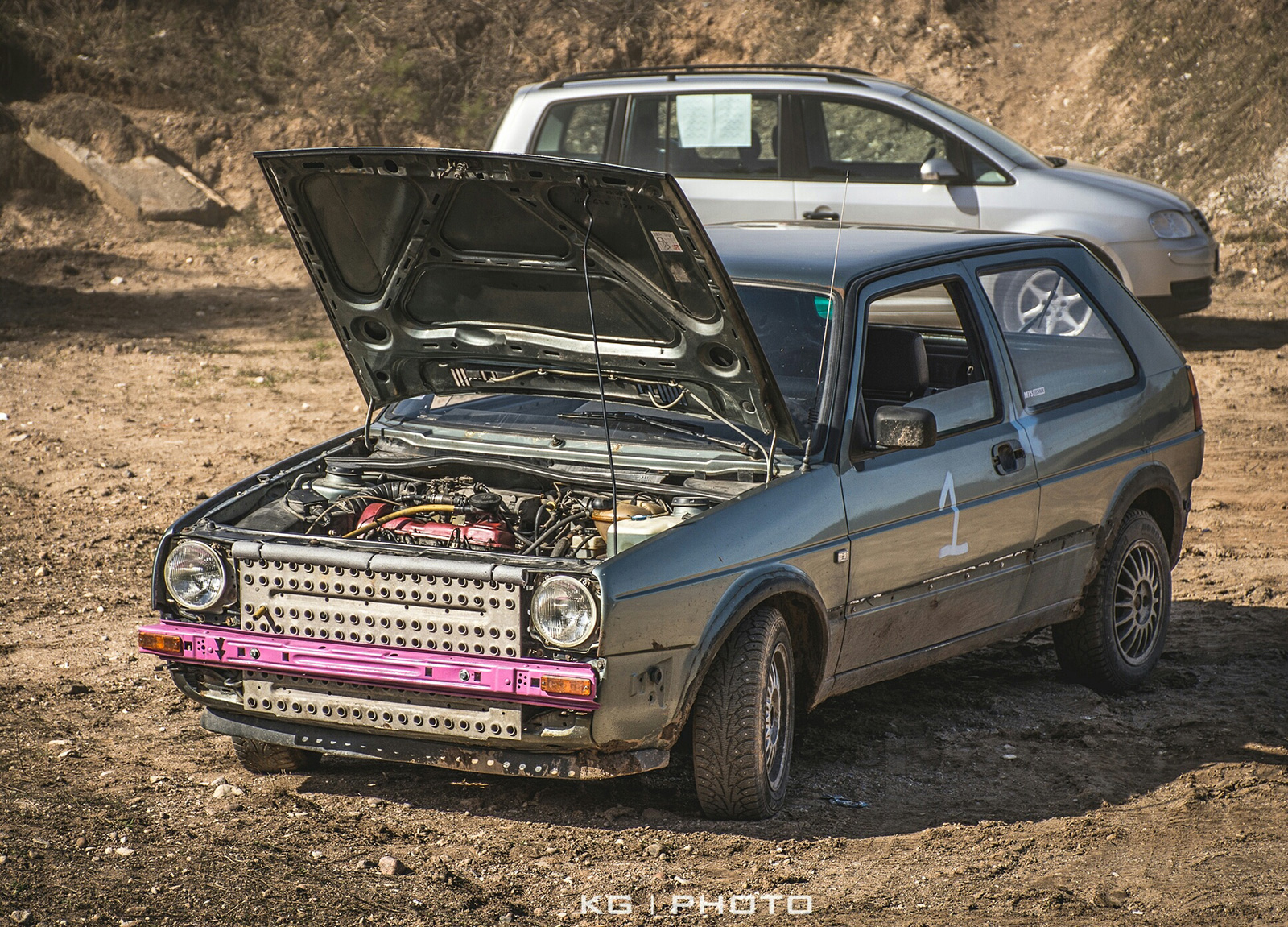

    Ļoti veiksmīgi aizvadīta 6diena. :lol:
    Jau iesilīšanās braucienā pārsitu degvielas trubu. To opratīvi sadabuju gumijas paldies tomzzz. Nomainiju visā garumā.
    Laimīgs paspējis saskrūvēt braucu uz startu.
    Dodu virsū iet labi ieeju pirmais līkumā akmeņi lido smaids pa visu seju. Izslīdu līkumu beru virsū pazūd dzirkstele. :motz:
    Mainu trases malā visu pec kartas tiru štekerus nesaprotu kas pa vainu visu nomainijis vel nav dzirkstele.
    Stundas skrien es vel meklēju savu dzirkteli, beigas paskatos apkart vis jau beidzies visi jau brauc prom es vel mekleju dzirksteli. :evil:
    Atbraucu majas eju vel lēnām bez stresa visam cauri. Unnnnnn vadibas blokam štekeris nav līdz galam uzsprausts. :xplode:
    Trases mala paraustiju štekeri likas ka viss ir oky ta nevareja pateikt ka vins neturas stingri savā vietā.

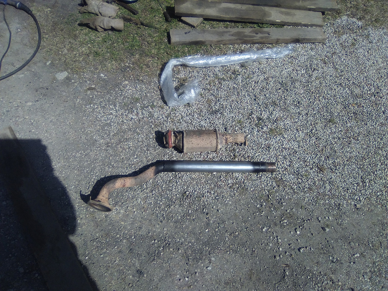

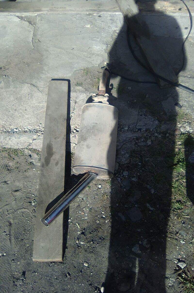

    Post by Frukts » 05.05.2017, 22:11
    Izmests arā bundulis kurš traucē sēdināt. :D
    Un piemetināts spīdīgs izpim gals.
