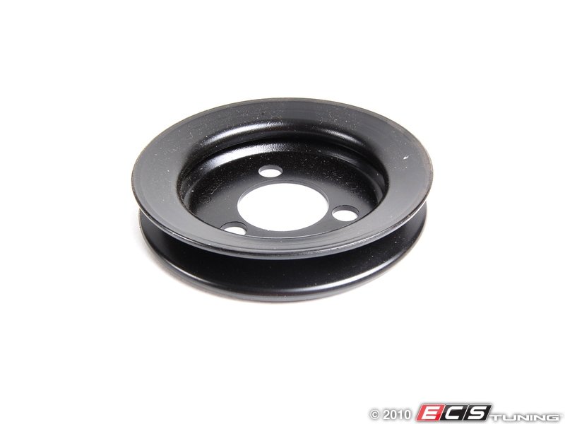

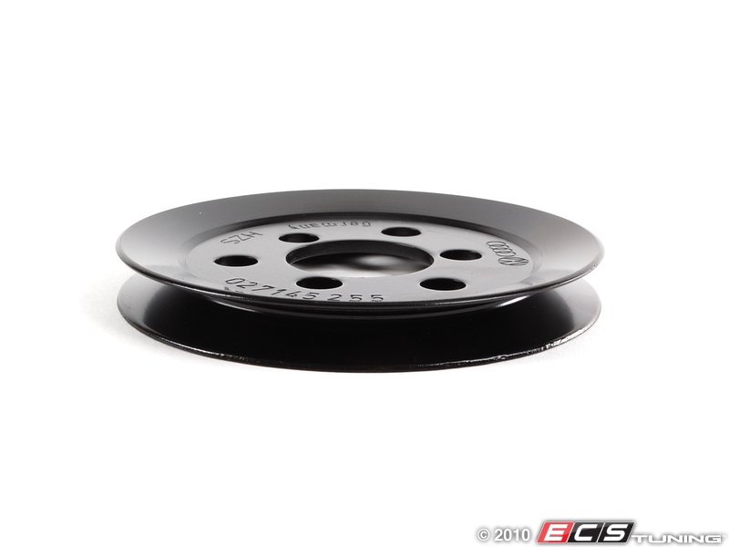

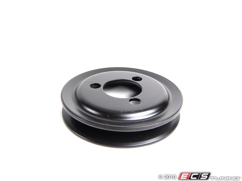

Uzstādīts stūres pastiprinātāja sūknis un secināts ka tas gluži nav vienā plaknē ar kloķvārpstas piedzenošo skriemeli. Cik saprotu, tas ir tāpēc ka tika izmantots sūknis no mk3 un tā ass ir nedauzd garāka nekā mk2 sūknim.
(līdzīga problēma aprakstīta šeit: http://forums.vwvortex.com/showthread.p ... On-Mk2-16v)
varianti ir sekojoši
nomainīt sūknim skriemeli no šāda simetriskā
uz šādu (ar iznesumu uz vienu pusi)
tādā veidā varētu kompensēt izbīdījumu ārpus plaknes.
vēl viens variants - atstāt esošo skriemeli, bet flanci, kurš uzpresēts uz sūkņa ass uzvilkt pāris mm dziļāk, tādā veidā izlīdzinot abas plaknes.
viss atkarīgs vai sanāk atrast meklēto skriemeli vai nē.
