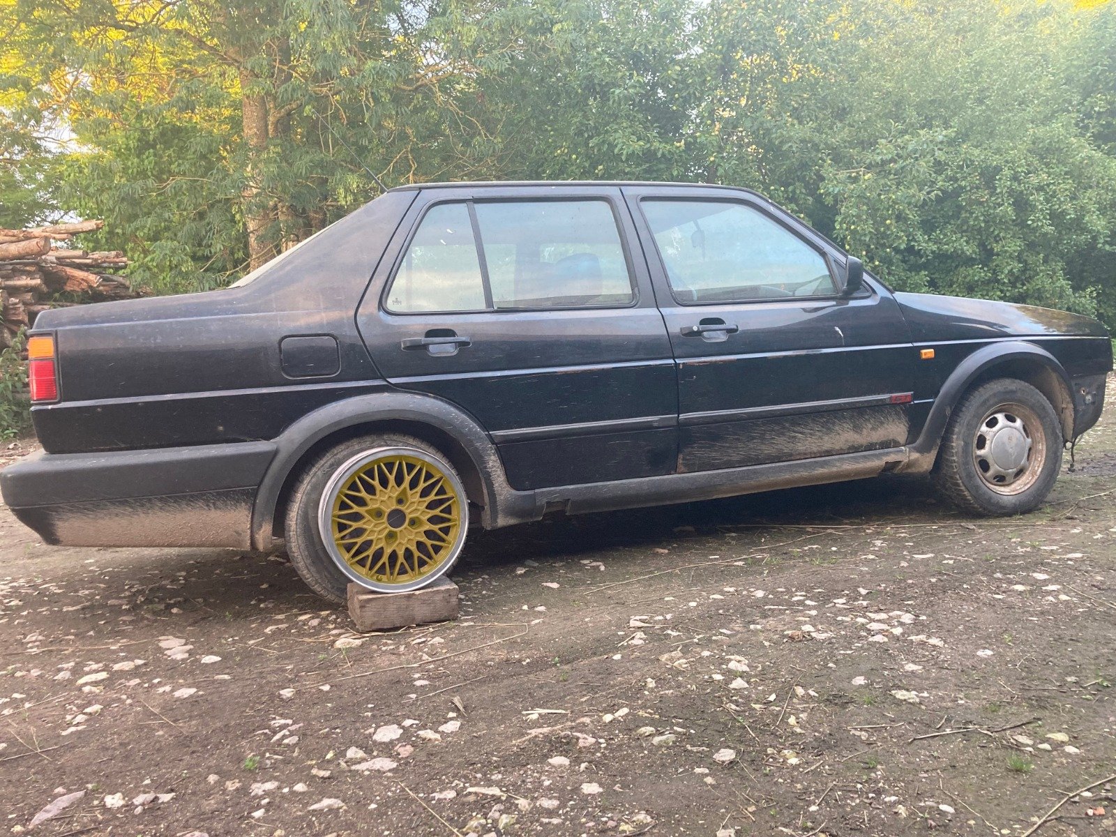

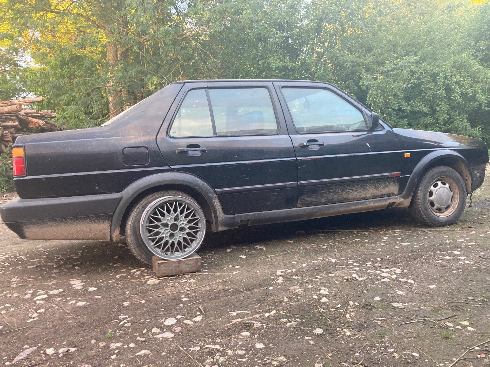

Vai povar izies skati?
18%
mk4 bačoku izkārtojums gay
41%
36%

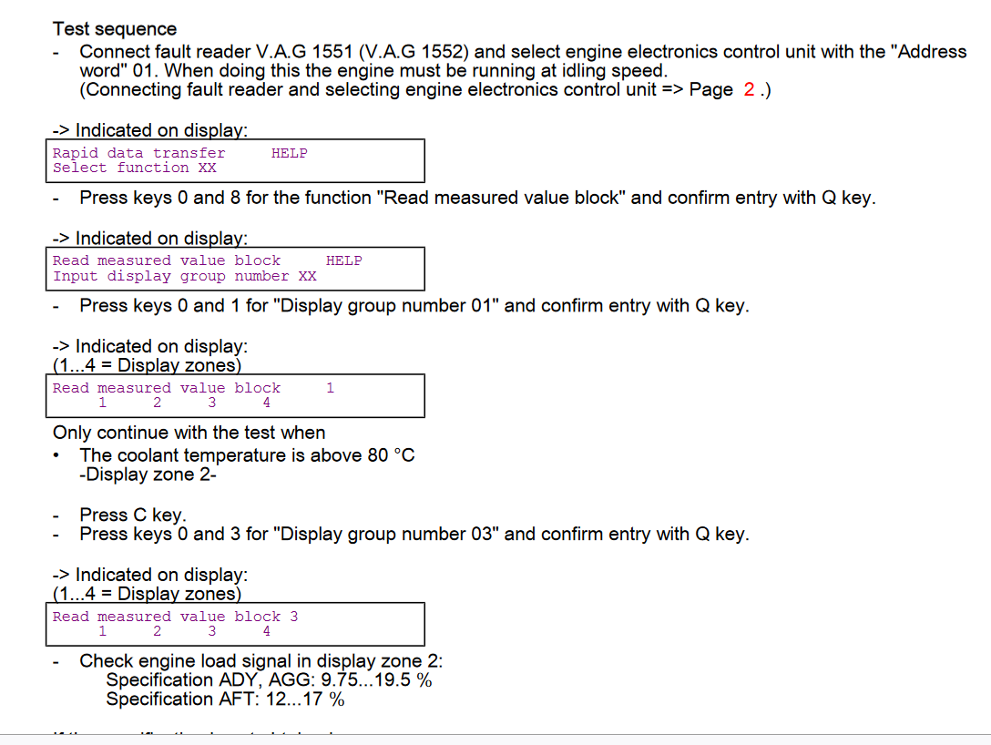

Es pareizi saprotu ka maf's skaitās "engine load signal" ? Ja tā, tad procentam būtu jāpalielinās uzgāzējot vai jāsamazinās?
Post by arniks8 » 24.07.2022, 16:02
Atvēru tagad log failu un laikam maf's pizdā, pie wot parādās vērtības virs 40, paldies par uzmanību :D

Kas labāk patīk, sudrabs vai zelts? Sorry Gati :D
Post by mikimiki » 24.07.2022, 22:37
Zelts, bet tam vēl ko prasās!
Sapulet bundžu maybe
Post by msh » 24.07.2022, 22:44
24.07.2022, 16:02
Un kādus ciparus tad tur gaidīji?
MAFu pārbauda slodzē uz ceļa, kādā otrajā vai trešajā robā aizgriežot līdz galam; pie tiem apgriezieniem kuros ir max jauda, MAFa rādījumam jābūt ~80% no tās jaudas.

24.07.2022, 22:25
Rozā!
Ne, nopietni, būs labi
Brūnie saloni ir mana vājība
Post by arniks8 » 24.07.2022, 22:59
24.07.2022, 22:44
Tur aprakstā bija 9.75-19.5, vai arī tas ir tikai tukšgaitā? Otrajā pie wot max bija 45 un gāja tā negribīgi ar strauju aiziešanu virs 4k. Tukšgaitā brīžiem ģība nost kā pieskārās gāzei, atvienojot maf'u viss perfekti aizgāja.
