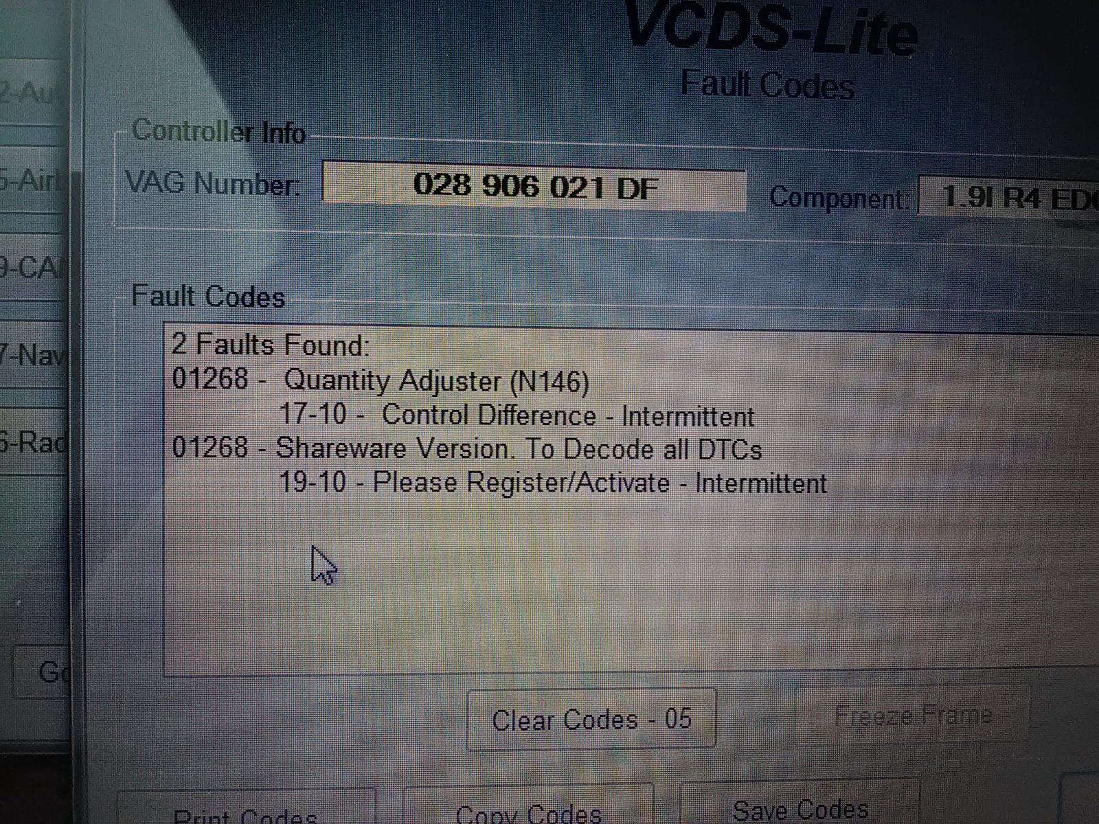

Post by Kavacky » 27.04.2021, 17:55
Karoče braucot bez nekādiem liekiem trokšņiem beidzās jauda. Uzšķilt var, uzlec apgriezieni un izšauj nesadegušā dūmus, apgriezieni nokrīt, sāk raustīties un noslāpst. Tā var atkārtot vēl un vēl. Kā dabū slodzi (laižot sajūgu), noslāpst uzreiz. Vienbrīd sāka kvēlsveču lampa mirgot, tātad ECU kko redz.
Kamēr gaidu, kad atved kompi, kāds var izzīlēt, kas nosprāga? :D

Re: Spams 2k21 hvz kurš
Post by Kavacky » 27.04.2021, 18:27
Kavacky wrote: ↑
27.04.2021, 17:55
https://youtube.com/shorts/G2XGi6q-Qwo?feature=share
Dabūju kļūdas:

Post by arniks8 » 27.04.2021, 18:34
Ja tas sensors/vadi nav sabojājies, tad varētu būt vaina sūknī
Edit: sajaucu ar citu sensoru.
