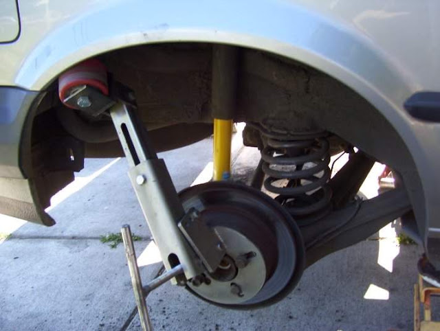

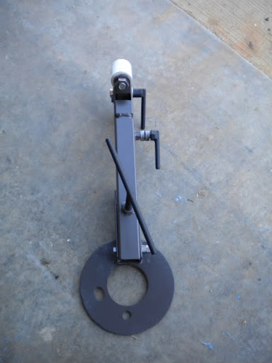

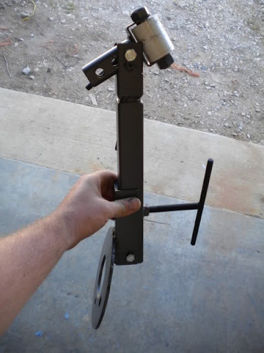

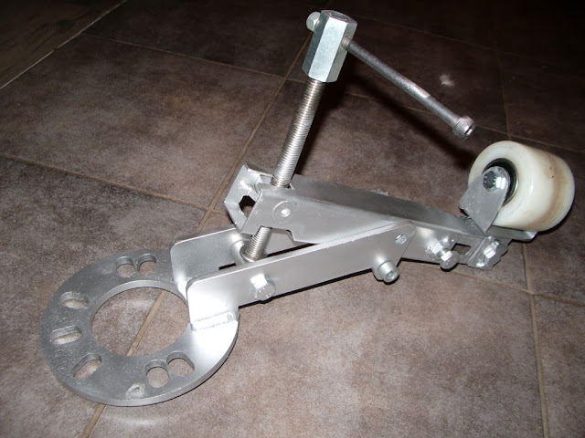

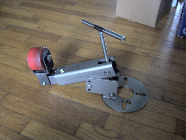

Lasu šo, un aceros, ka biju savācis bildes ar paštaisītām arku valcēm... Var pat no dankrata uztaisīt
Te bildes:
Bija vēl kkur bildes, mēģināšu atrast...
Te bildes:

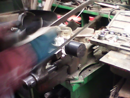

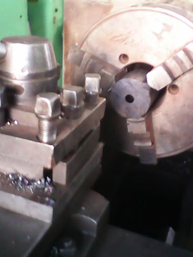

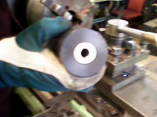

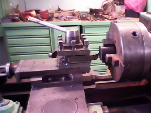

Sacīts darīts, ķeros klāt pie šī aparāta izveides... pagaidām progress 50%...
lai interesantāk, pāris bildes... vēlāk tiks ielikta bilde no 50% veikuma kopā (šodien nav karšu lasītājs fočikam)
sāku ar paša rulīša izgatavošanu
tiks izvirpota vieta lai ir kur gultnim atrasties
Gultnis jau savā vietā
darba turpinājumam vajadzētu sekot šīs nedēļas nogalē...
Maza palīdzība no Jūsu puses, skrūvju attālumi man ir nepieciešami, lai tos varētu uzzīmēt datorā, lai pēc tam ar ūdens griežamo aparātu varētu izgriezt pamata flanci...
Tātad kādi ir skrūvju attālumi, un cik lielam ir jābūt vidus carumam (tam kurā pusass ir pievilkta)?
