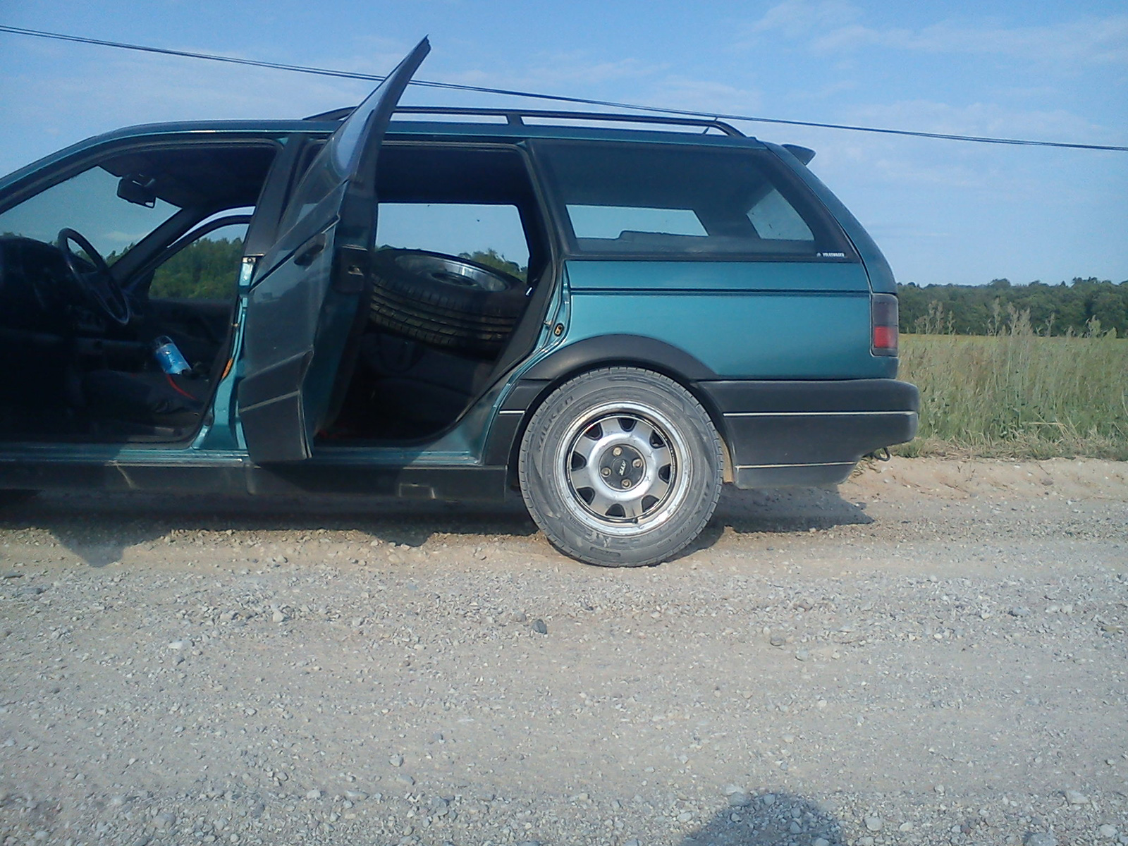

Ar atspered atbalsta augstumu 22cm no apakšējās gumijas centra, uzliekot tādus dibens velkas pa zemi,Lauriko wrote:Neredzu problēmu ar amortizatoriem, jauni SACHS PA 50€/gb
Pagadām ideālākie ko esmu atradis ko pieskaņot ir Polo 6n2 tur ir 23.5 cm un atsperem galos gumijas starplikas 2cm uzlikt.....

Es arī meklēju pēc virsbūves tipa utt, bet ja uzliek tādus tad ir nereāli zema tā mašīna, neticu ka atsperes sasēdušās par 5cm

Tieši šāds skats paverās ar syncro amīšiem ko piedāvā veikalos,
Un visiem syncro piedava vienadus mk2 mk3 utt,,,
