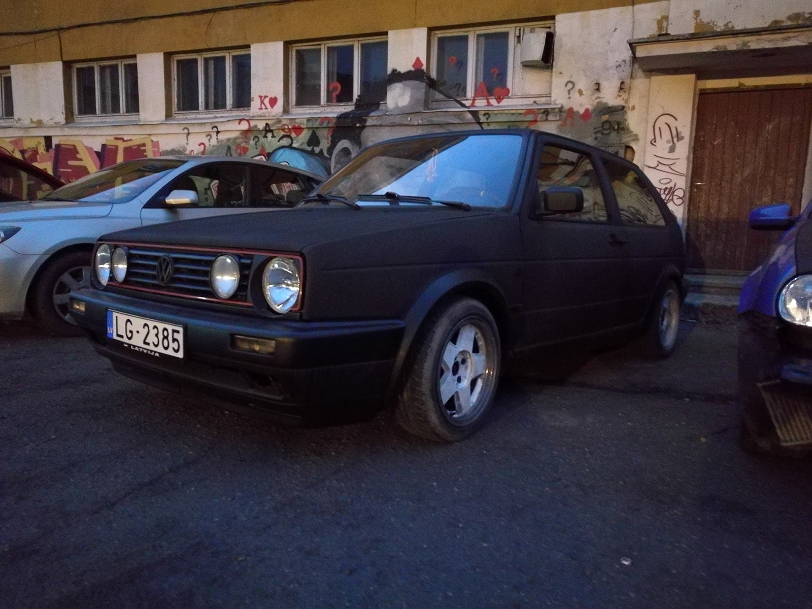

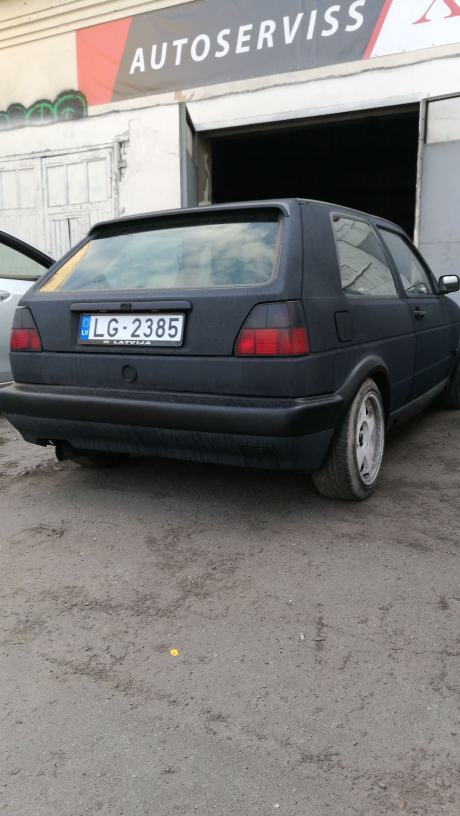

Tiekot pie pirmā lietus un izšūstot, grubulis palicis pelēks, ne melns :? :?
Not cool, bet nu neko, kā ir, tā ir..
Pielikti jaunie nummuri

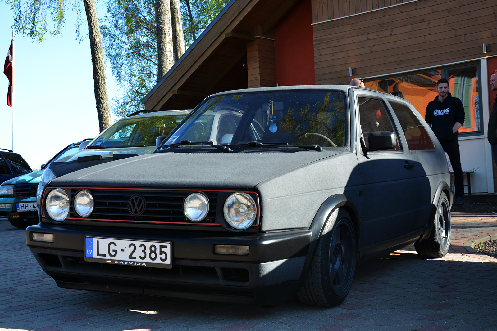

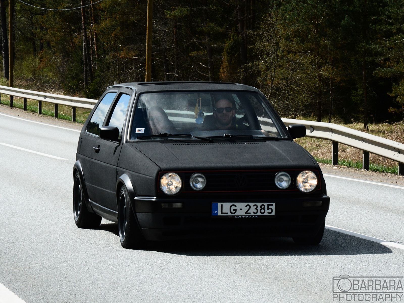

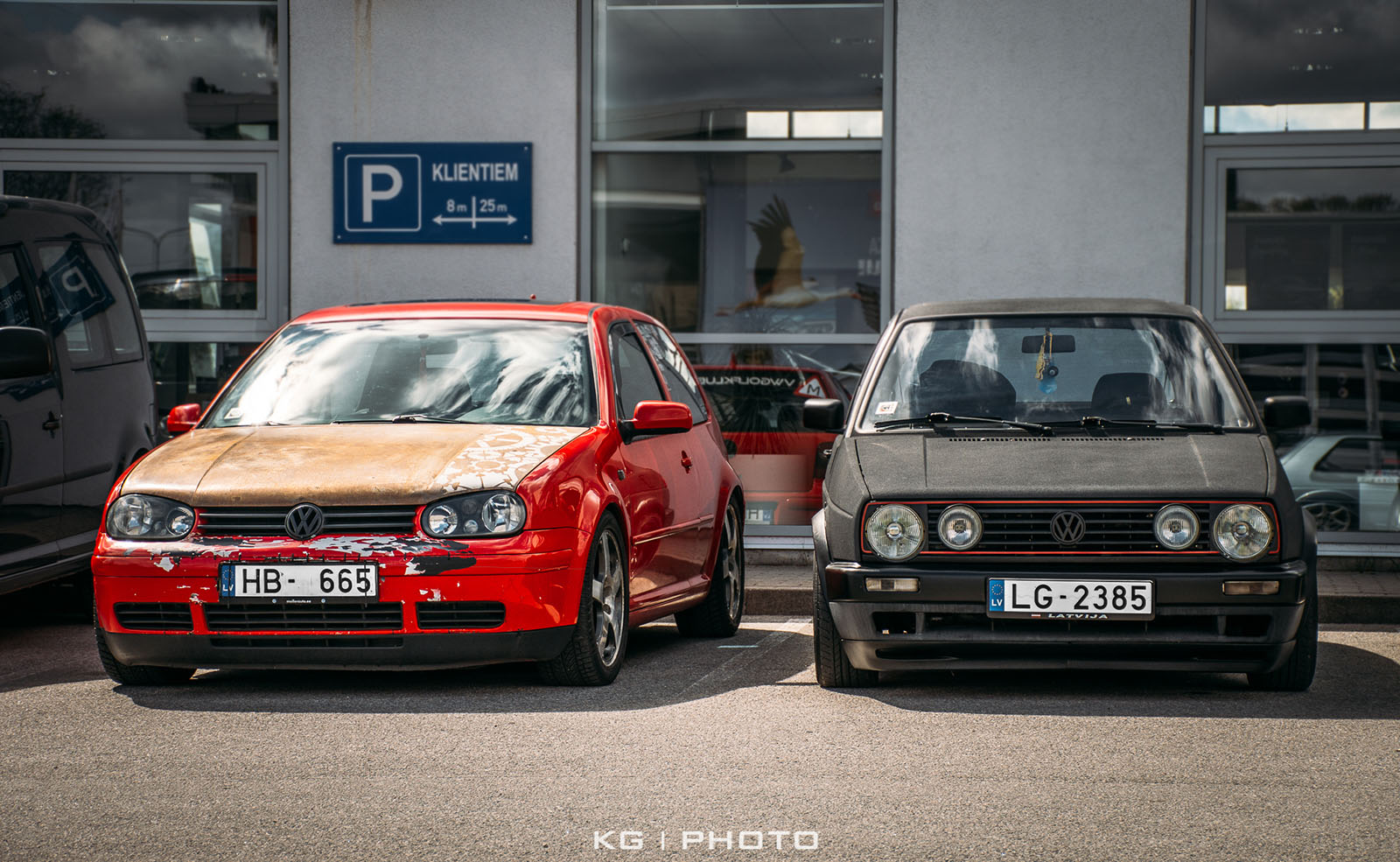

Pāris foto no sezonas atklāšanas brauciena. :thumbs:
Paldies Bruus un Barbarito pa bildēm. :thumbs:

Ar Jukubatora miseni :D
