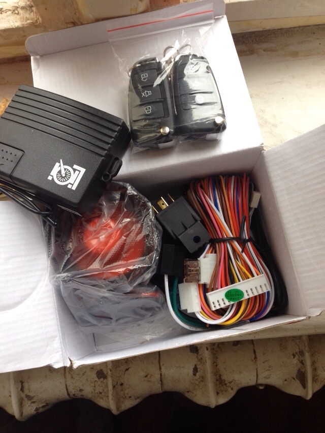

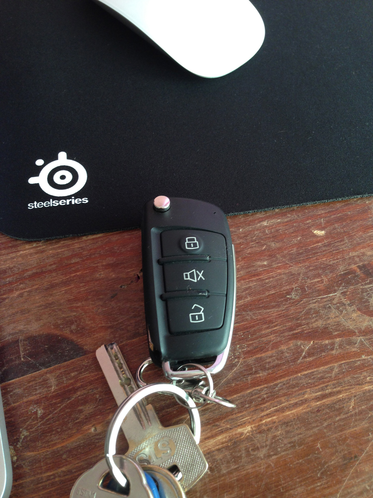

Sveiki visiem!
Problēma beidzot atrisināta ar centrālo atslēgu no pults!
Par cik Latvijā no signalizācijas nekas netika piedāvāts no tā, ko gribētos man... Vismaz atrast nemācēju. Pasūtīju no ebay ķīnas signalizāciju
Un biju bezgalīgi laimīgs, ka vairs nav jābakstās pa tumsu ar atslēgu pa slēdzenēm.
Mazliet vēlāk uzgaju video, kur golfam tika uztaisīts, ka arī bagāžnieks veras no pults vaļā... likās ļoti ērta fīča.
Nolēmu uztaisīt arī sev. Ar vieglu satraukumu pieslīdēju pie signalizācijas instrukcijas un pētīju vai tā paredz vispār bagāžnieka atslēgšanu. Jo uz pašas pults pogām nebija apzīmējuma ar atvērtu bagāžnieku, kā vairums signalizācījām.
Bet viss ok, jauna nebūs jāņem, jo tā paredz šādu funkciju ....
Par cik motoriņa, kas atver bagāžnieku nebija devos uz šrotu.
Atrast tādu motoriņu no golfa bija viens piedzīvojums... 2 nedēļas vizinājos bez steigas pa šrotiem līdz nošpļavos un sapratu, ka būs jātaisa lauku variants. Paņēmu no audi a4 motoriņu, sauju "samarezu" un rāvu "apšifku" nost.
Izvilku vadus no bagāžnieka līdz signalizācijai...
Pasūtiju atsperes no ebay. Par cik amartizātoriem galus nevarēju dabūt vaļā, jo liekas ka tie ir aizīmogoti, ņēmu fleksi uz griezu pušu. Uzmaucu atsperes sametināju kopā amartizātorus ... bija gatavs! Strādā ar! Biju patīkami pārsteigs ar rezultātu viss sanāca kā to gribētos! Bet nepagāja 10 min, ka viens no amīšiem atteica. Ar melnu muti ielecu mašīnā un braucu uz gross auto. Kur iedeva amartizatorus, kuriem gali skrūvējās vaļā. Atkārtot procesu nu jau bija vieglāk. Nomainīju un priecājos par rezultātu. Lielveikala stāvlaukuma ar maisiem dodoties pie auto, jūtos kā lielais
Zemāk kāda bilde, video ieskatam.
https://www.youtube.com/watch?v=Jk2TMRUerSY
P.s. neprotu pievienot šai forumā ne bildes, ne video normāli, tāpēc piedodiet..
