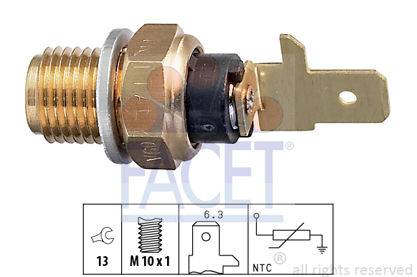

āras temperatūru rāda korekti, salīdzināju. Eļļas temperatūru rāda tikai pie braucoša auto, stāvot uz vietas nerāda. Eļļas temperatūras dačiks iepirkts, bet viņš ir tāds pats kā eļļas spiediena dačiks (nezinu kurš tieši zēmā vai augstā spiediena) un vads no tā dačika aiziet uz drošinātāju kasti un ir pieslēgts pie G2/1 ligzdas. (temperatūras dačiku jaslēdz arī tur). Būs jaieskruvē dačiks un jaizvelk vads un japarbauda ko viņš rādīs.

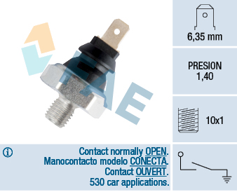

eļļas t devējs nu nav gan gluži tāds pats
Lūk spiediena
Zemāk temperatras un viņš skrūvējas blakus spiedienam pie filtra.

tieši tādu arī nopirku 'Facet'. Mani vairāk mulsina tas ka ligzda G2/1 ir aizņemta un ja es pieslēgšu vel vienu vadu tur vai nesanāks šmuce :?
