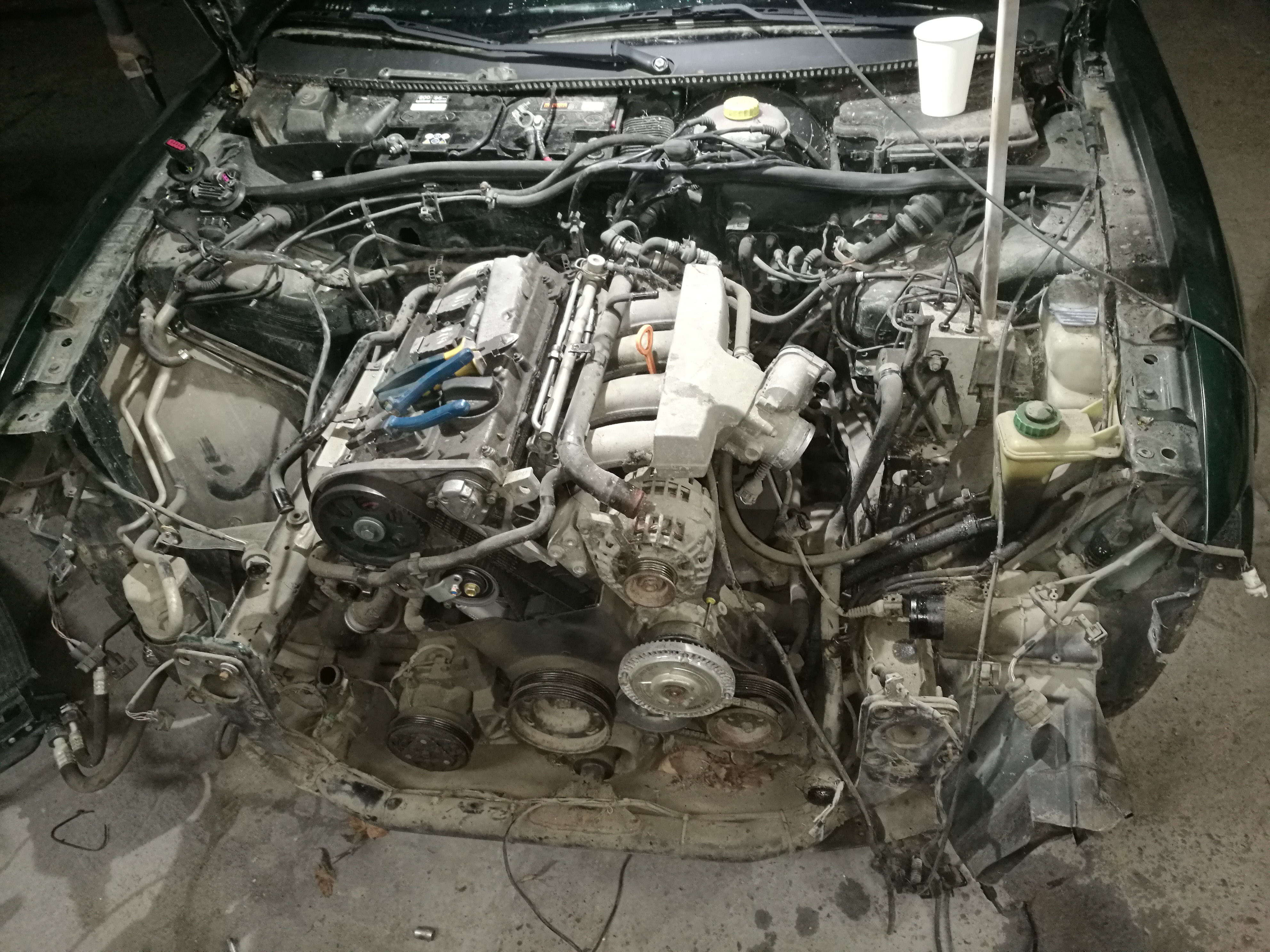

varbut taa ari buus jadara ka jaiemet dzineejs,jasametina visaadi kronšteini,bačokiem ,gaisa filtram un salonā lai no passata var pedāli gāzes ielikt un tad krāsoties.
tiko piemeeriju dzeses radiatoru un buus ideāls no volvo s40 2.5 t pluss vinjam tāds ka viņš plāns un viengabala,viss no alu un patrabokiem vietas sapass,un difuzors ari kompakts.

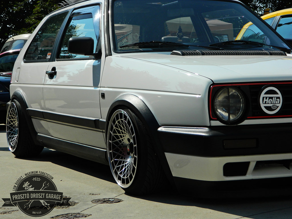

Kādēļ aizšauts garām ar diskiem?
Re: tdi powera sleeper mk2
Post by Marisio » 29.12.2016, 09:03
synthia.custom wrote:Kādēļ aizšauts garām ar diskiem?
Jo tiski ir R13 uz kuriem diezko lielāku par stock 1.3 bremzēm neuzlikt, kas uz 1.8t ir pa īsu

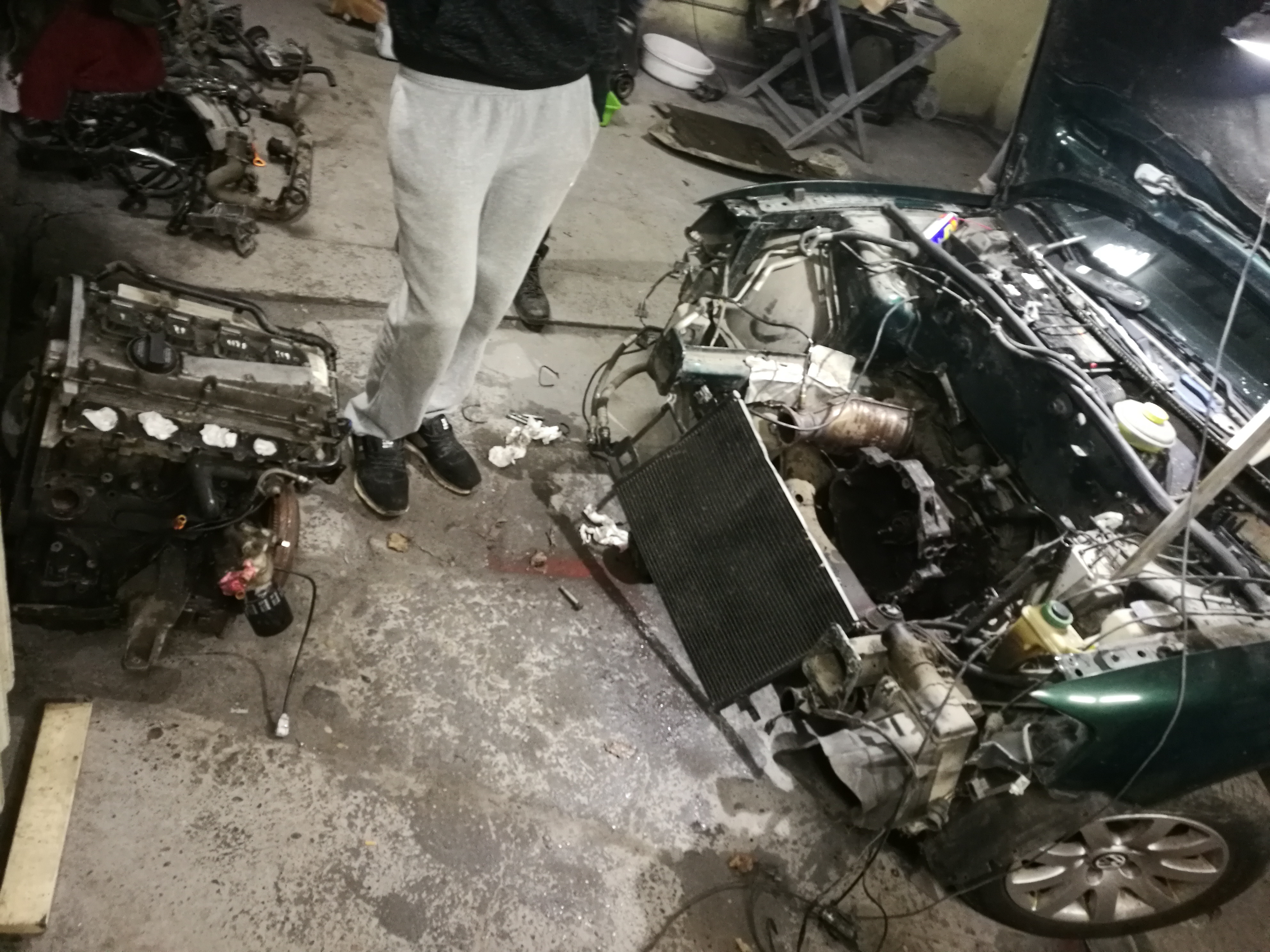

ir sarunāta,nauda iemaksaata un piektdien braukšu pakaļ ātrumkārbai no mk4 2.0 ,vizuāli ar dzinēju saiet un
kronšteinu vietas ari ok,.
pedāļu grupa bus no cadyy mk2

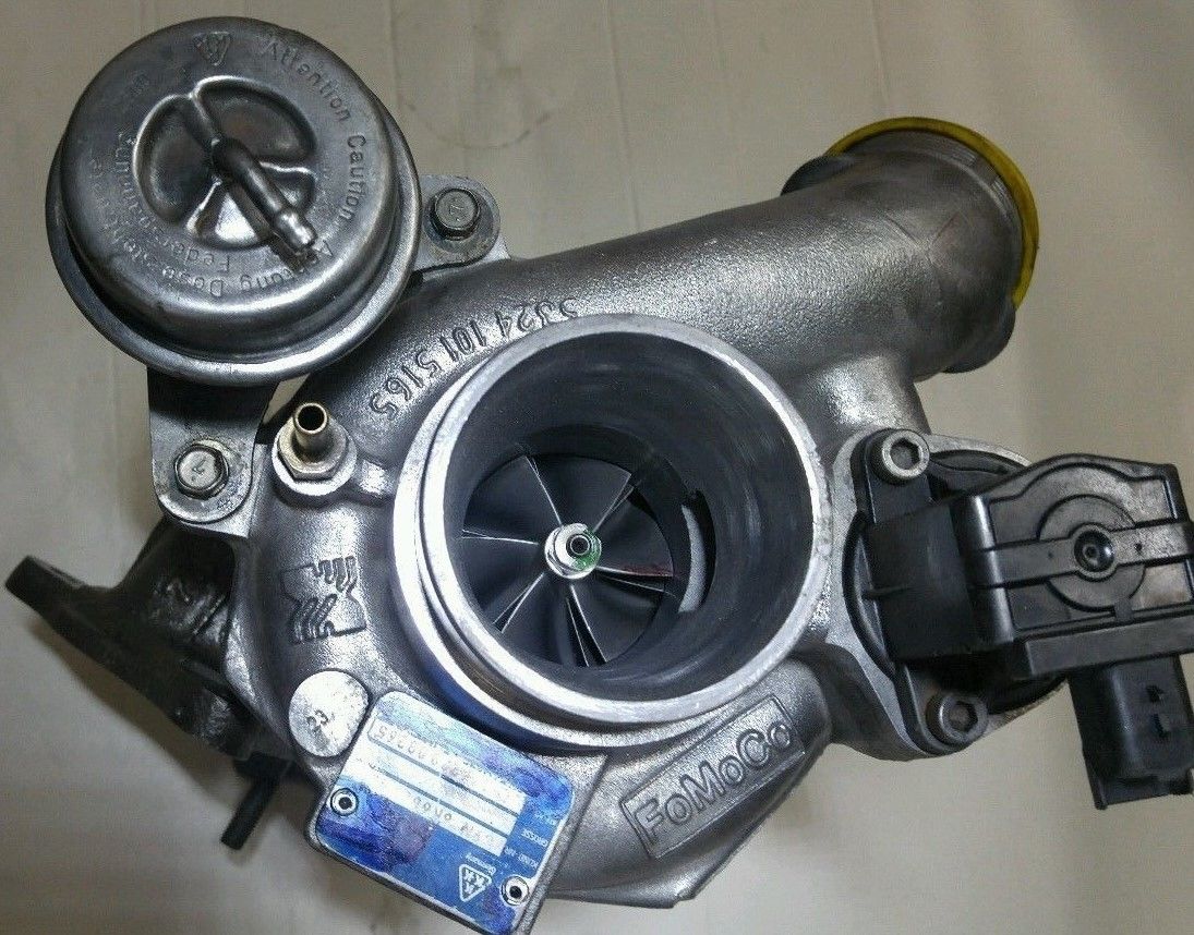

rīt japapēta darbā atrodamie turbo mošk kas saiet no ka cita. :lol: jo šis mazulis toč te nepaliks
dzinējs izcelts

16x9 diski būs? Un kuru ET ņem?
šitie ir mega!
deivisk
Posts: 1578
Joined: 11.03.2014, 12:40
VW: Gaiši brūns Golfs
Has thanked: 224 times
Been thanked: 46 times
Post by deivisk » 02.01.2017, 13:25
Diski vienkārši superīgi. Būs uz flančiem?
synthia.custom
Posts: 632
Joined: 03.05.2016, 11:59
VW: Jetta MK2
Has thanked: 8 times
Been thanked: 13 times
Post by synthia.custom » 02.01.2017, 13:28
šiem diskiem flančus nevajag, jo izbīdijums jau ir ET10 ja uz 9J platumā

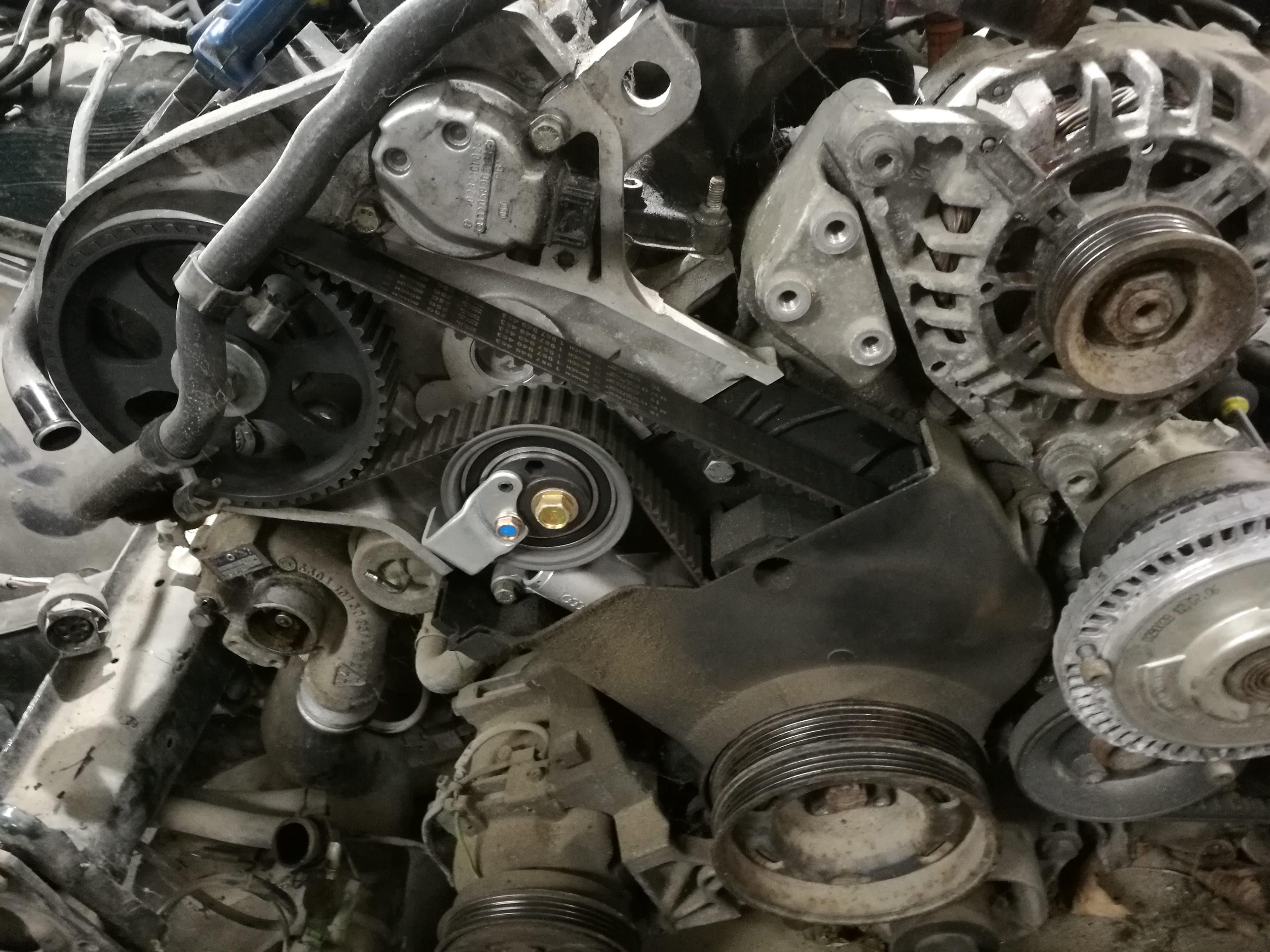

šodien pasutiti vissi saļņiki,viisas bliives izņemotgalvas,zobsiksnas komplekts,sūknis un eļļas filtrs
jautājums kapēc vienam dzineeja kodam nāk divu garumu eļļas filtri un divu veidu kloķenes priekšējie saļņiki???
cik skatijos tad šito viegli uzmest,bet nezinu vai ir jeegas mošk kads ko var pakomenteet
turbo naacis no volvo v 70 3.2 t6 k16

Post by Marisio » 02.01.2017, 20:31
Ja nekļūdos, tad vnt regulējas elektriski, kā panāksi, lai regulē ?
