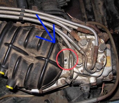

Bidē atzīmētajā vietā regulē (nezinu pat kā to sauc :( ) gaisa padevi ar seškanti , BET tā kā pirmajā reizē viš paņēma mazāka izmēra seškanti un pa tukšo grozīdams to tur, viņš man sastāstija visādus brīnumus (tur viss ir aizd***ies un būs jāmeklē kāds cits vietā u.t.t...)
Bet vakar šis ņema tādu seškanti, kura gandrīz vai ''ielīda'' tajā šaurajā caurumiņā, un nedaudz pagriežot to bija jūtams daudz labāks efekts!!!
Tādad saprati...
Bet tāpat mans GTI pēc visiem šiem regulējumiem iet vnk ''lopā'' :feuer:

pameri kompresiju
ja taas nebuus nekad nedabusi normalu brivgaitu :|

Vakar biju uzregulējis tā ka aukstam notoram tukšgaitā staigāja apgriezieni (iepriekš bija otrādāk - tieši siltam staigāja)
Šodien regulēju tukšgaita ir ok...
Tulīt izbraukšu lielāku gabalu paskatīšos kā tagad vissss uzvedas pēc šā rīta regulējuma :?

Post by bergs » 30.12.2008, 21:35
turpmaak zinasanai
dzinejjs tiek regulets tikai un vienigi silts ;)
