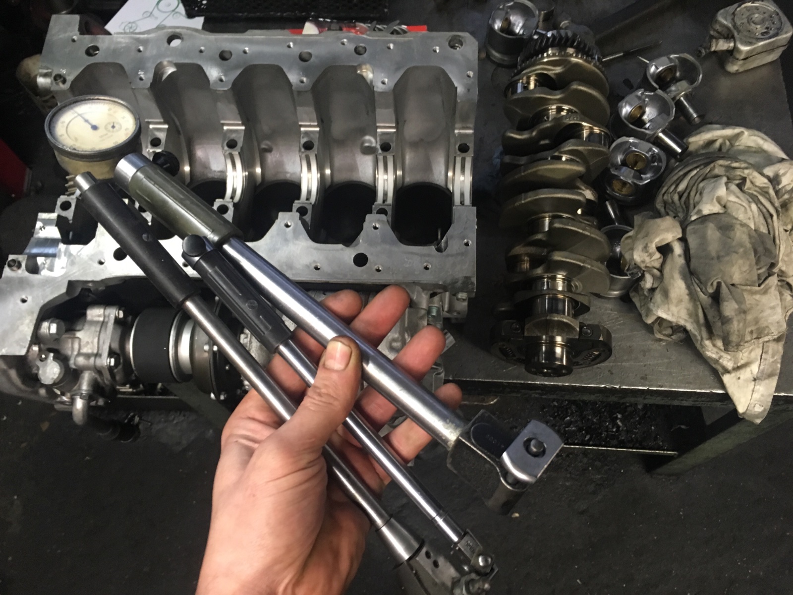

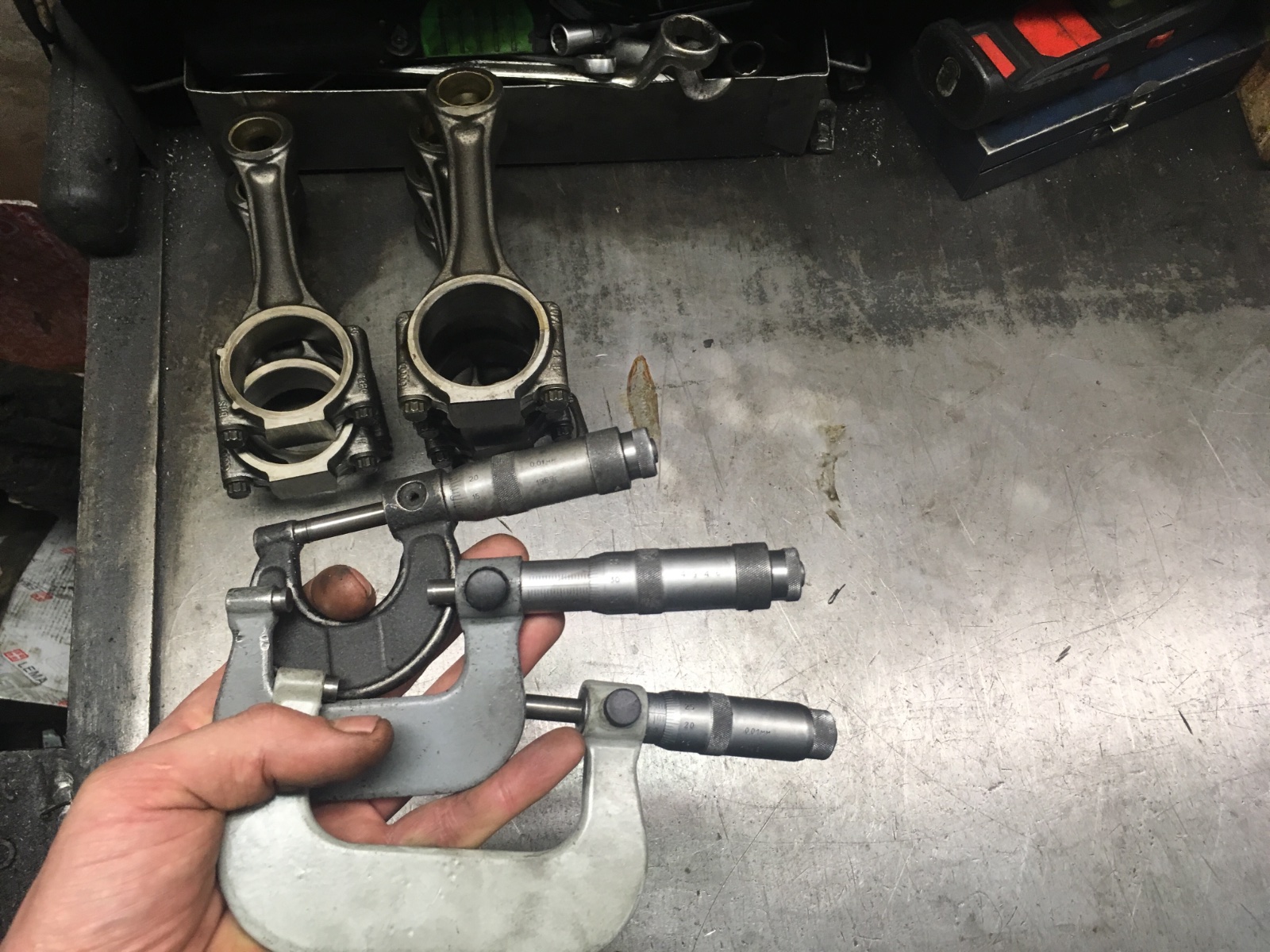

Par cik man no darba vietā ir pieeja šādiem tādiem instrumentiem, tad neesmu nemaz baigi meklējis, kur jamos var iegādāties :D Angliski tas veķis saucas- cylinder dial bore gauge, gan jau ebay var strast . Otra saimniecībā nepieciešamā lieta - mikrometri
Mikrometri

50-75 mm mikrometru pats pa vasaru nopirku no prooftools.lv lai kloķeni samērītu; vajadzēs vēl nopirkt abus mazos izmērus, bet cilindru mērītājus internetveikalos papētot katalogus neesmu manījis; gan jau neesmu pietiekami daudz meklējis.
Starp citu, bildē fonā 1.8T klaņi? Manam motoram klaņiem vispār ir maināmas špiļkas, ne skrūves; bentlijā nav rakstīts ka tās būtu sevišķi jāmaina, lai arī nopirkt laikam atsevišķi var.
