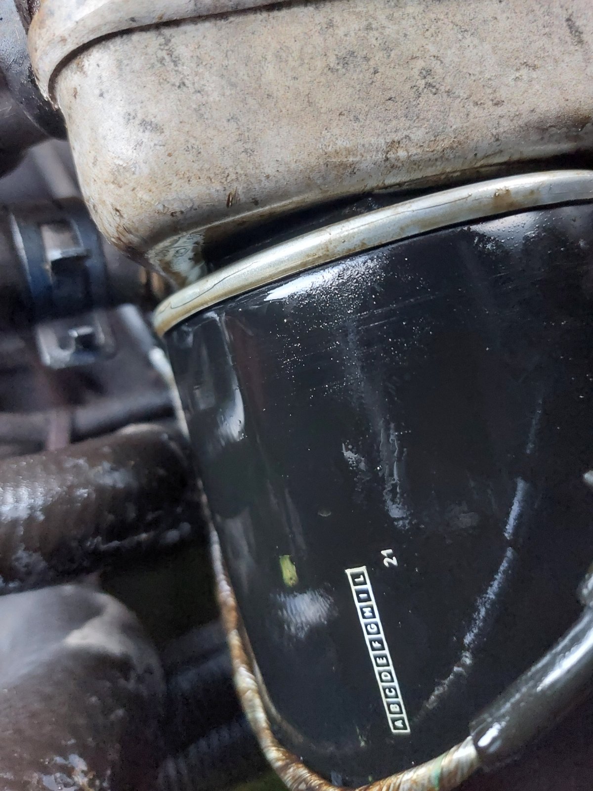

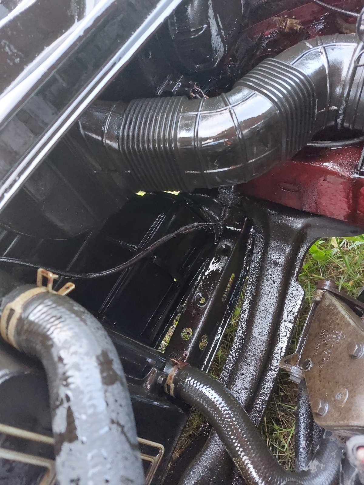

Iedarbināju motoru, kā izgāzēju, izspieda eļļas filtram blīvi. Samainīju filtru, kārtīgi pievilku atkal tas pats. Eļļas sūknis aizgājis ranosā :?

Kaut kur pie eļļas sūkņa ir pārspiediena vārsts, kurš nolaiž visu lieko, mošk tur kaut kas aizgājis ciet. Bet nu tā detaļa visticamāk ir kopā ar sūkni, tā kā var mēģināt mainīt
