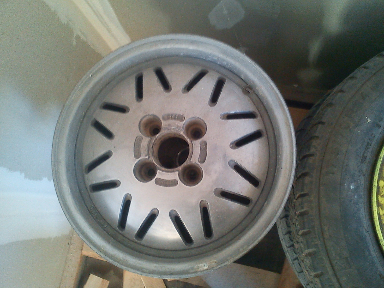

Man ir jautājums- vai kāds ir redzējis šādus diskus un ja tā tad kas viņi īsti skaitās un kāda vērtība varētu būt?

Post by Frukts » 19.01.2014, 20:31
kautkadi sudi, es pa kolu njemu. :D bet ja godigi izskatas sex. kur dabuji tadus? :thumbs:

debil99 wrote:Man ir jautājums- vai kāds ir redzējis šādus diskus un ja tā tad kas viņi īsti skaitās un kāda vērtība varētu būt?
re kur ir
tik tavi izskatās pēc r14

Post by debil99 » 19.01.2014, 20:37
cirst ej- bračku pierunāju lai pa kolu paņem tālāk nedošot... :D
