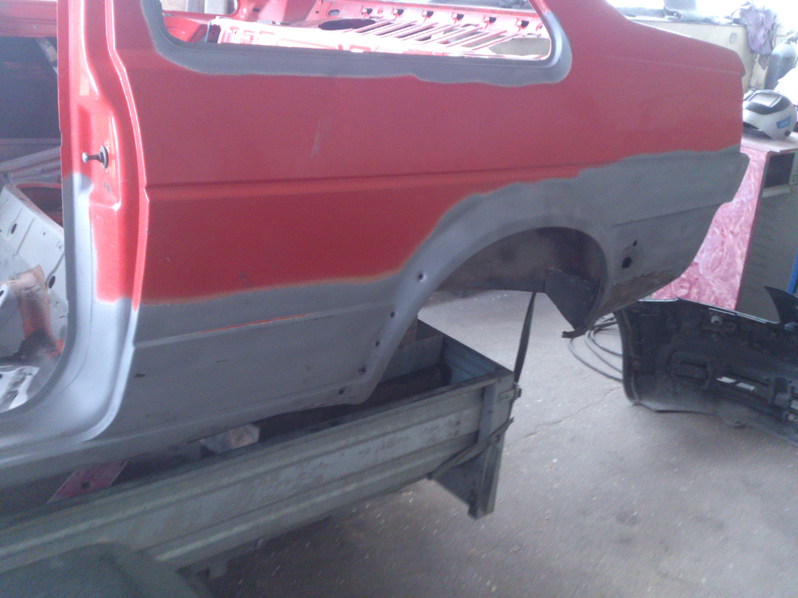

GG. wrote:Es ceru, ka paspēji uzgruntēt pa skābo pusstundas laikā :thumbs:
kapec?
Re: Skaidas mk2 jetta coupe
Post by GG. » 13.05.2014, 23:47
Vecā labā korozija, kas sāk veidoties, jau aptuveni 8 sekundes pēc saskarsmes ar skābekli. Plus vēl mūsu mitrajā pavasarī. Protams, neviens nav supermens un nevar paspēt ātrāk kā pāris stundās nostrūklot visu auto apakšu. Katrā ziņā - nogruntēt, jo ātrāk, jo labāk. Ja sanāk uzgruntēt tikai pēc kādas dienas, tad tikai un vienīgi skābo grunti, lai izkodina oksīdu.
Bet katrā ziņā, prieks, ka dari tik masīvu darbu un ar pareizo pieeju. :thumbs:

es pec smilsu struklas vienmer trinu nost visu lidz spidigam metalam ar neilona birsti liekamu urbmasina,un tad pa virsu putisu cf grunti pectam epoksidu un tad redzes ja bus lieki 300eur tad ar linex (poliuriju)
Post by GG. » 14.05.2014, 00:03
Īsti jau nav jēgas trīt līdz spīdīgam, jo smilšustrūkla rada ideālu virsmu krāsas adhēzijai.
Par Linex, gan laba doma, būs mūžīga grīda. :thumbs:

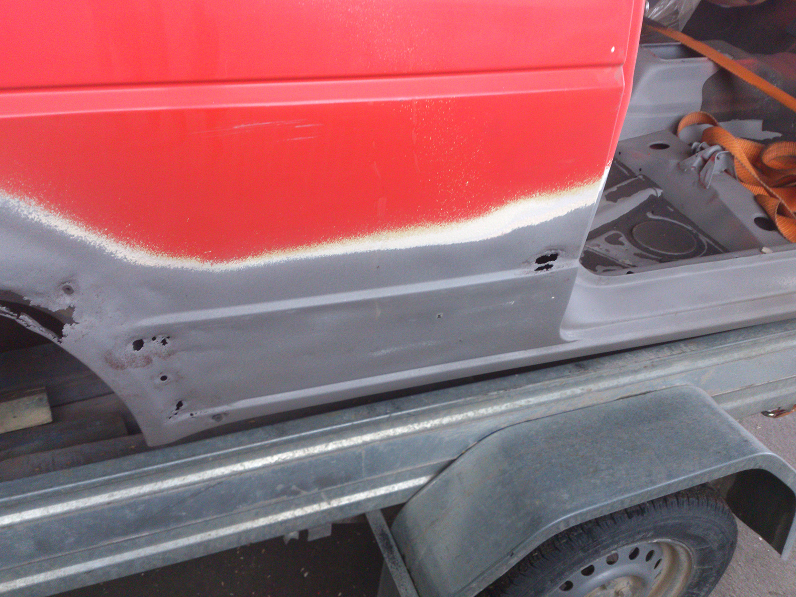

lietiem diskiem obligati tiram ar neilonu,jo gruntij nav tik laba sakere
parejot ar sarkano skocu struklotam diskam nomatejas netirais slanis

Skats ir drums bet nekas traks preks manis :D

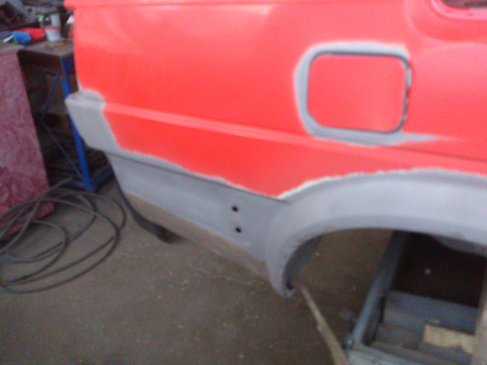

Glazes bilde ka saldais :D

tadad tik pamatiga metinasana
sliecos uz gateri ar platakam arkam
