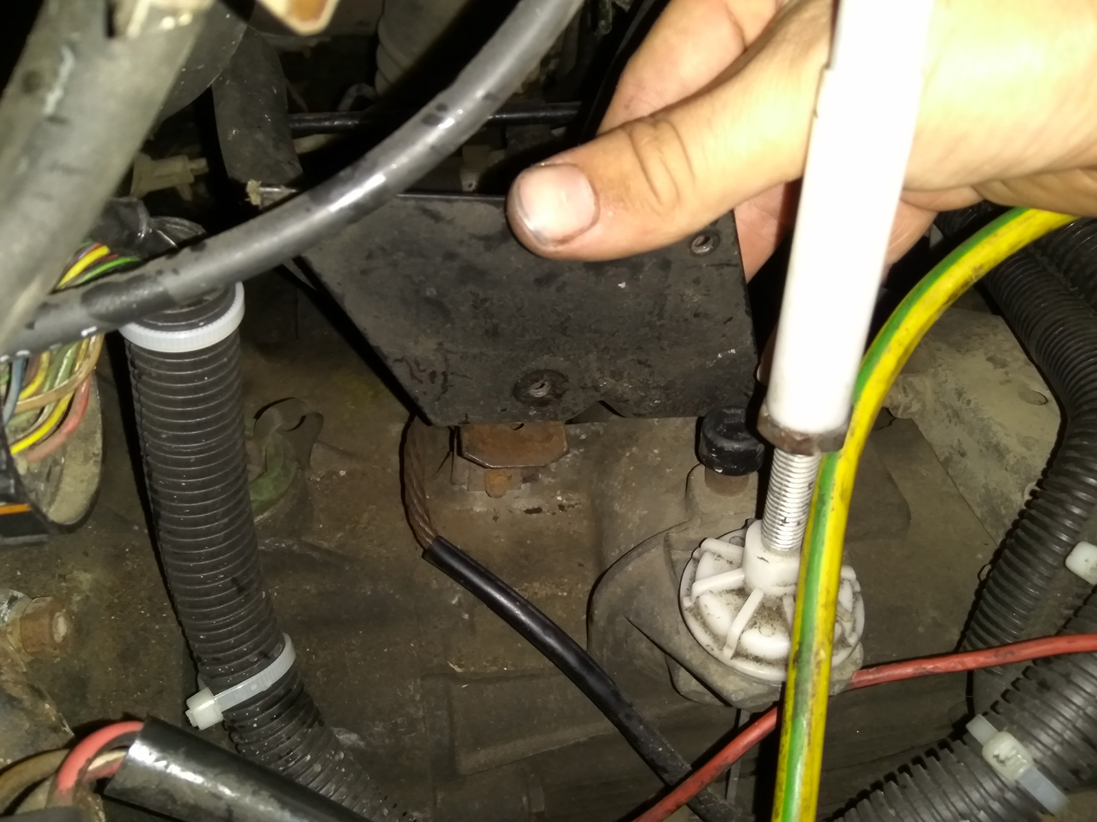

Tā kā priekš 2E tika ielikta mk3 bāka ar MPI sūkni, mk2 degvielas pacēlāja diametrs ir ievērojami mazāks un tas neder mk3 bākai, lai nebūtu jābrauc ar vilcienu, iemetu to štruntu un aptinu ar lupatu kamēr dabūtu mk3 pacēlāju, patīkami nebija, kādas 4 dienas nobraukāju ar drausmīgu soļķa smaku salonā :D
Braucot uz Jelgavu pēc mk3 pacēlāja, pekšņi mašīnai motors izdvesa nepatīkamas skaņas, izspiedu sajūgu - noslāpst :shocked:, palaidu vaļā, lai pielaistu, bubinās un negrib darboties, pēkšņi zili dūmi salonā, tā pamatīgi smird pēc deguma :shocked:. Apstājos turpat esošajā autobusa pieturā.
Šeit ir SPAMS: Apskatīt
"Ieliec dīzeli" viņi teica, "būs jautri" viņi teica :D
Par to sakusušo sūkņa vadu es biju šokā, hvz kāpēc tas notika, aizbraucu līdz Jelgavai, savācu pacēlāju, pieliku vadu pa taisno no aķīša un maucu mājās :D
