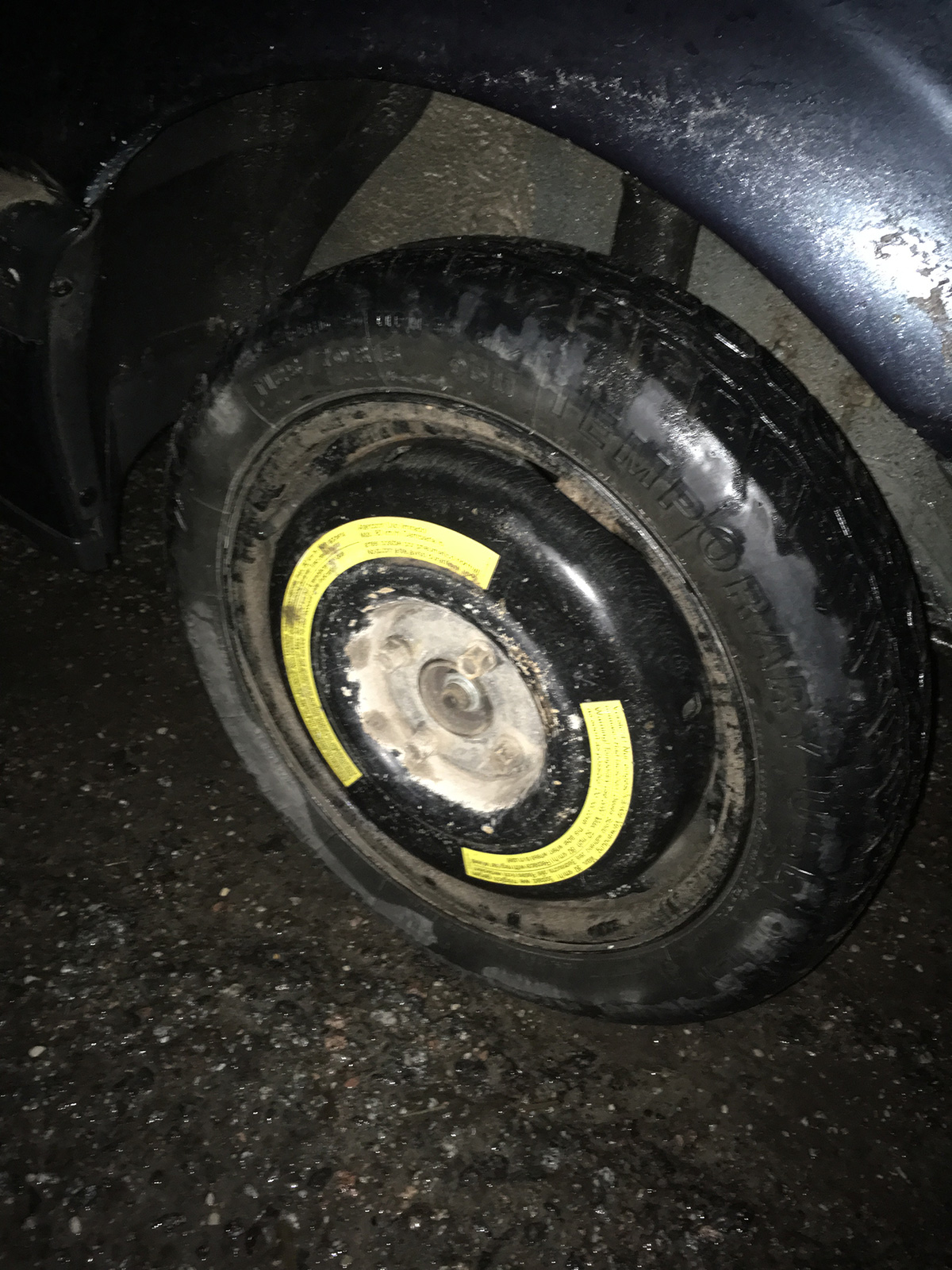

Vilkos vilkos, cerēju ka skries man garām, bet nekā, viens tur man uzmācīgi sēdēja aizmugure! Paseratis nevar paskriet , nabags klibs uz taupības desas, kura nespēj saķeri sameklēt pietiekama daudzumā
