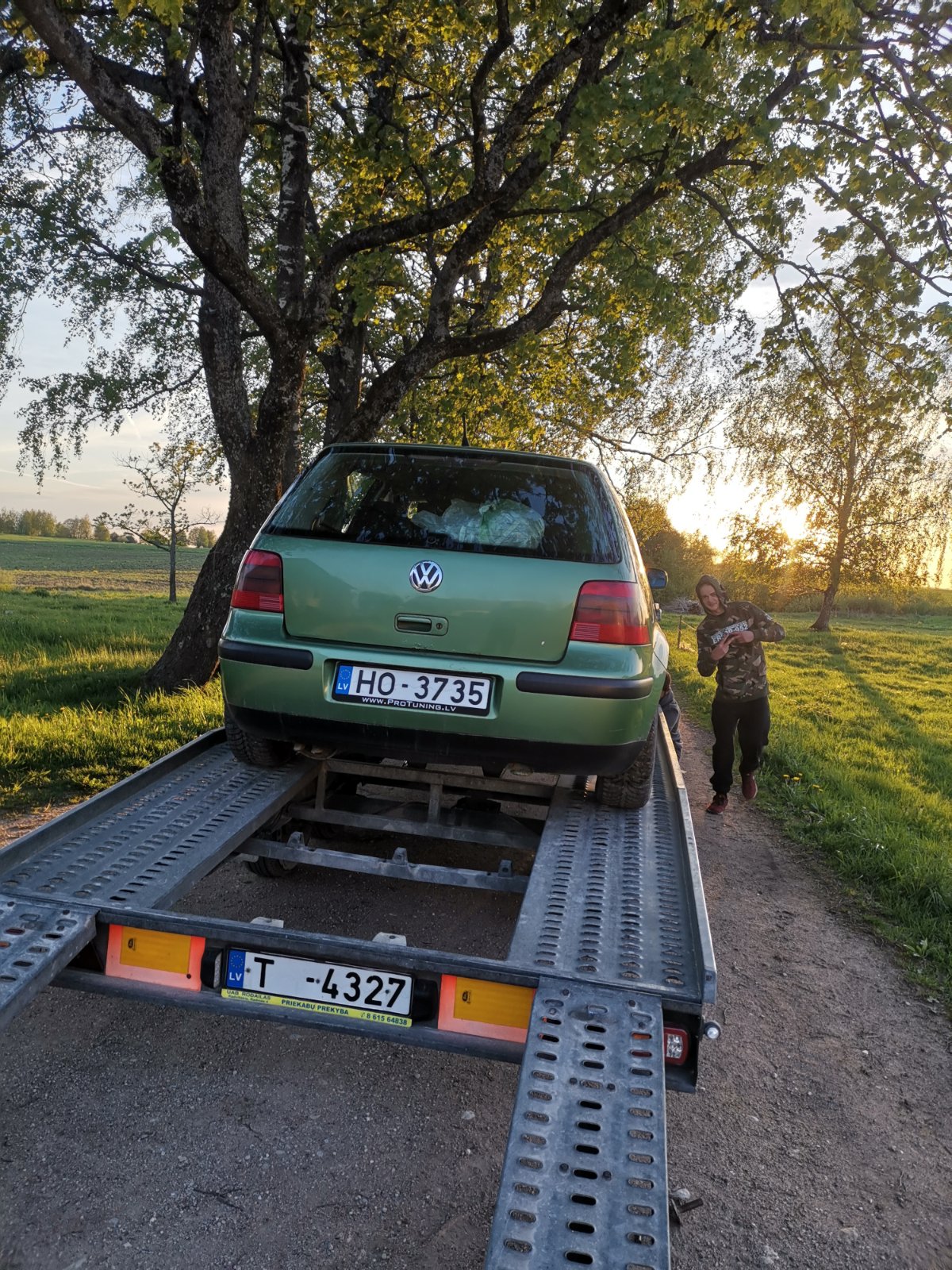

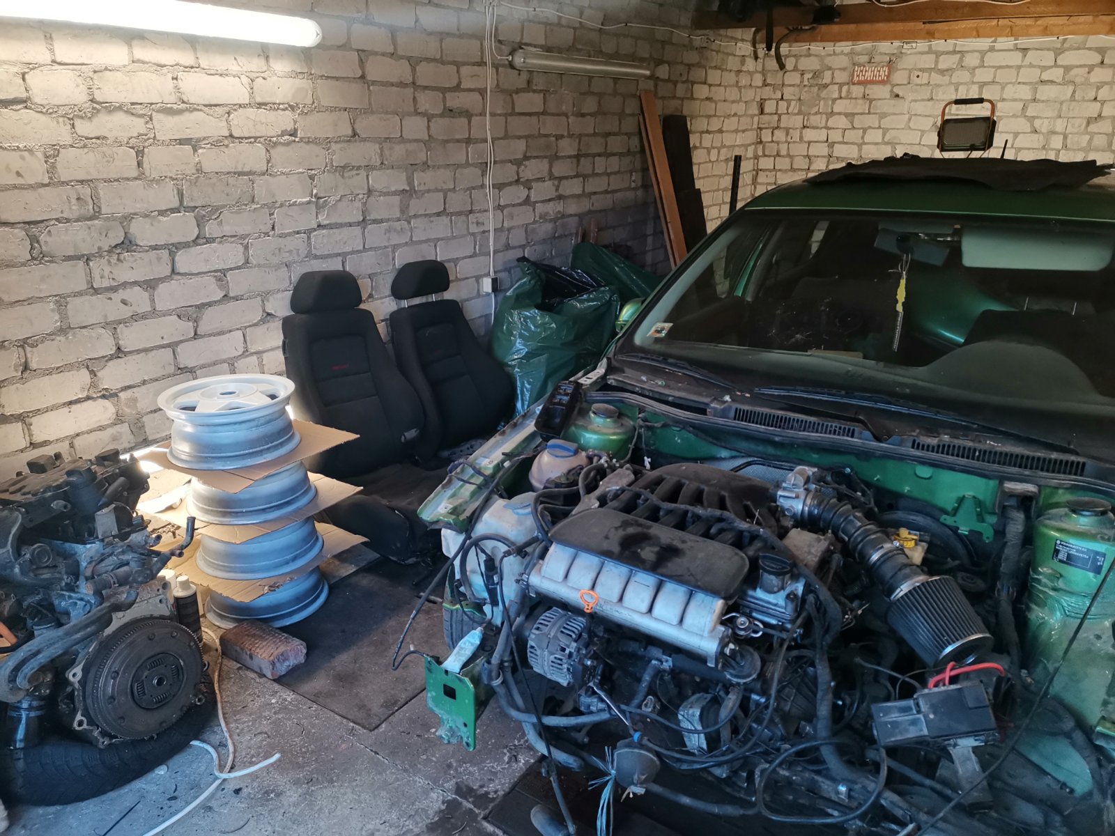

Golfs kādu labu laiku atpakaļ attransportējies uz apdzīvoto pilsētu. Stāv pamests nelaimē.
Ko darīt tālāk, nezinu, ir doma, kas būtu visapzinīgākā, bet arī vismuļķīgākā, jebšu likt atpakaļ veco 1.6 ar ne-02K kārbu un dabūt vismaz vienu normālu bēriņu, nevis sadzīvot ar klakklak nemotora mazkomforta braucamo 😄
Un šo dzinēju - celt ārā, meklēt problēmas un bāzt kur citur, nezinu - MK2, Ibiza, A4 B5, lai būtu pilnpiedziņa? Nākotne laikam rādīs. Šobrīd atliek tikai vakaros aizlūgt par motivāciju un tālāku darbību gludu plūsmu. 😄

Attiecībā par to B5 ideju - tas nebūs tik vienkārši - var jau būt ka B5 2.3 passāta kaut kādas detaļas var izmantot, bet nu vismaz 034motorsport čaļi n gadus atpakaļ liekot AAA turbo iekš B5q taisīja gan specspararatu, gan pārejas plāksni kārbai, gan speckronšteinus - tiesa gan, iespējams daļēji tāpēc ka @ US tāda 2.3 passāta visdrīzāk nebija.

Tieši tā arī domāju. 2.3 pasātam arī kārbai nāk flancis OEM izpildījumā, tā kā spararatam jau kaut kā jābūt pielāgotam tam diutrīs. Tur vairāk uztrauc abi kolektori.
