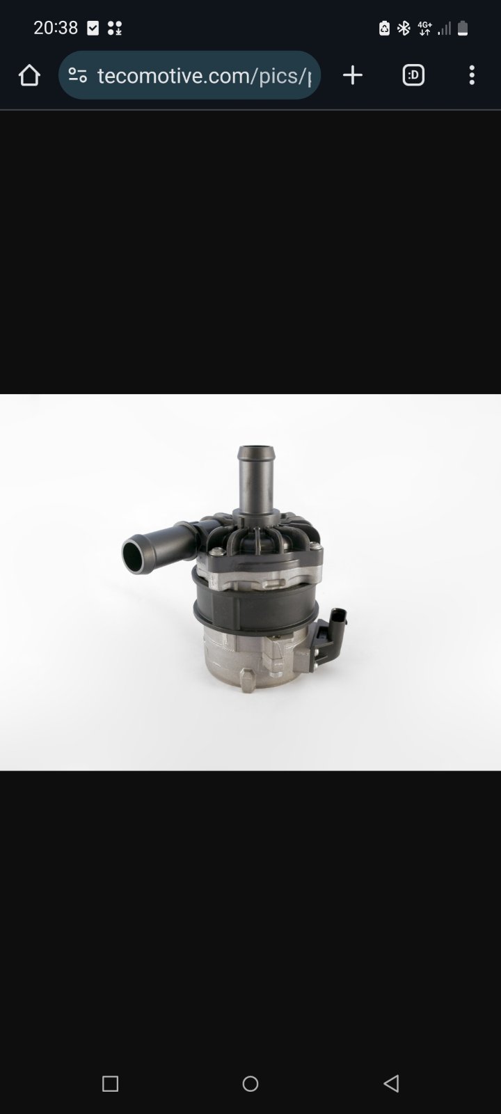

Pagājušonakt Gata vainas dēļ uzsūtīju no rrr'a BMW gaiss - ūdens kūleri un divus cirkulācijas sūknīšus. Ja viss par labu, var gadīties ka pēc nedēļas golfam būs cits kūleris... :D
Re: [SPAMS] stulbie lauķi
Post by Arrchey » 14.10.2024, 19:23
Sūkņi no kā? No kā liksi siltummaini? Un atvieglināts spararats works! :D
Post by Arrchey » 14.10.2024, 19:35
Tev taču vēmeklim vajag būt PWM izejai. Paņem vienkārši no tā paša bembja arī vienu lielo cirkulācijas sūkni un viss. Tie divi mazie visu laiku viens ar otru cīnīsies.

Arrchey wrote: ↑
14.10.2024, 19:35
Sūkņi ne ar ko necīnīsies - viens stāvēs uz rezervistu soliņa, vai gadījumam ja sagribēsies ierīkot afterrunu :D
Siltummainis pagaidu variantā būs 1.9 TDI kūleris - pieņemot ka tam parastajā vietā vietas pietiks.
Post by Arrchey » 14.10.2024, 20:36
Tad kurš sūknis tev tur būs, jo potenciāli tur var būt totāls ddm, ja tur būs mazais sūknis ar galīgi ne tam piemērotu siltummaini. :mrgreen:
Šito domāju kā to kas jāņem. Tāds ir arī 3.0TFSI rAudāram
Es šito pēc pieredzes saku. :mrgreen:
