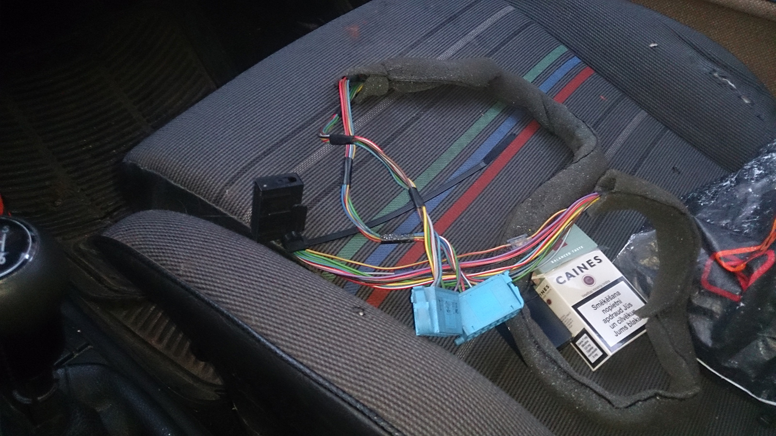

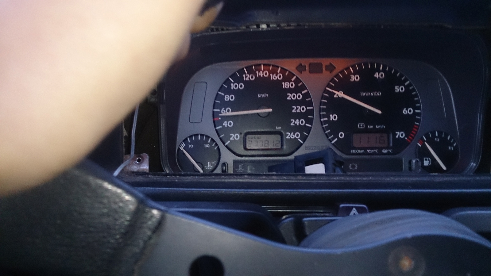

Atrasts mk3 vads no drosinataj kastes uz spido,saslegts un beidzot man strada viss spido :D tagat atliek pielikt mfa sledzi un viss bus :thumbs:

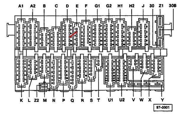

Tas vads kas nak no drosinataj kastes un iet uz spidometru
Ce2 vadiem,mk2 nenak ne atruma signals tur,ne papildus konektori
Mk3 ir papildus linija atruma sensoram un individualie konektori,vel vajag uztaisit pareju no d8 uz e2 drosinataju kaste,lai padotu stravu mk3 spido
Sis ir mk2 spidometra,kuru jaaizvieto ar mk3

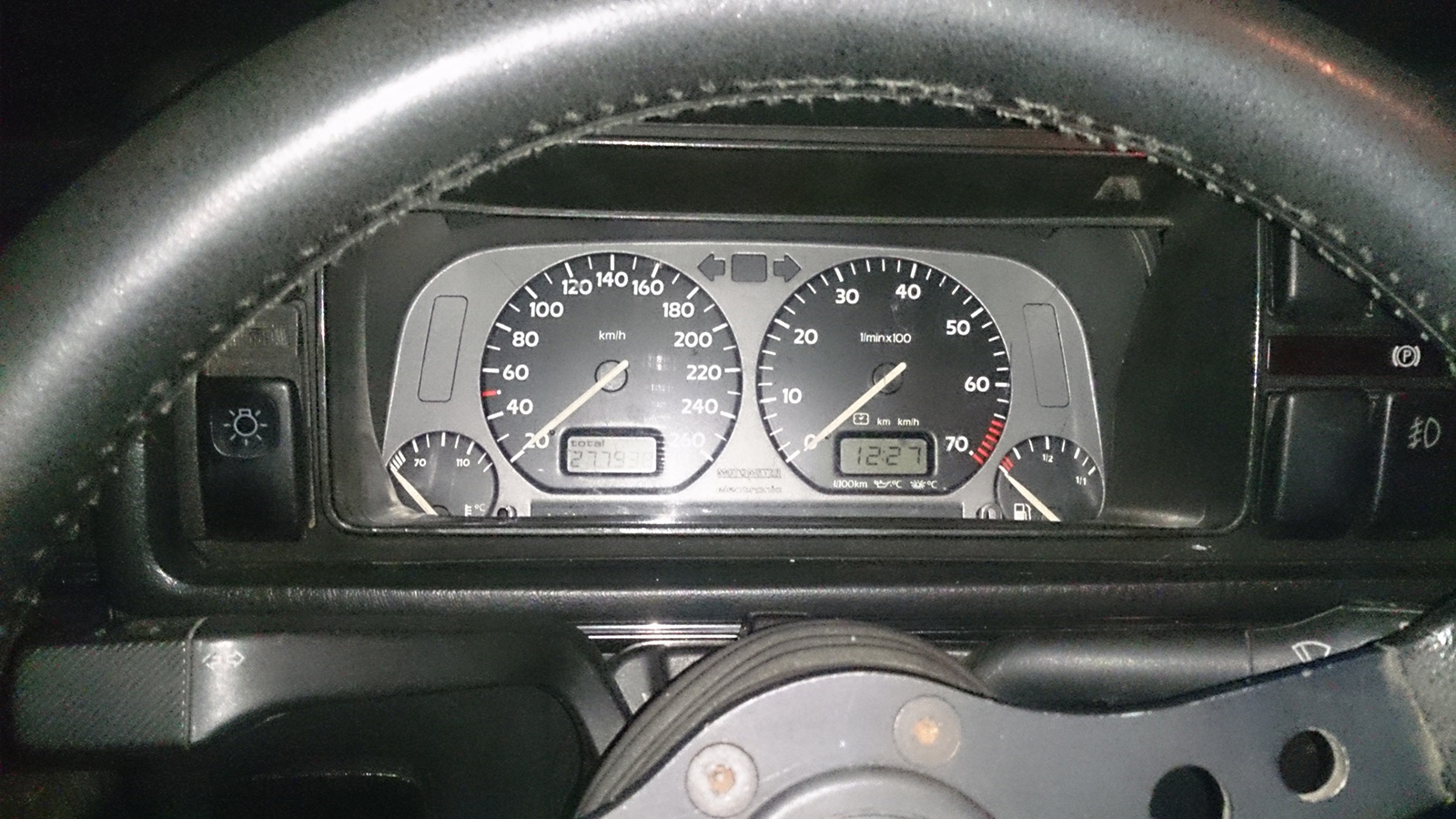

Spidometrs strada :^^:

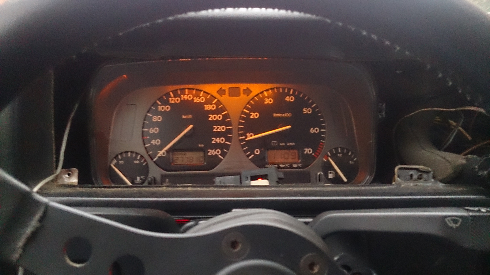

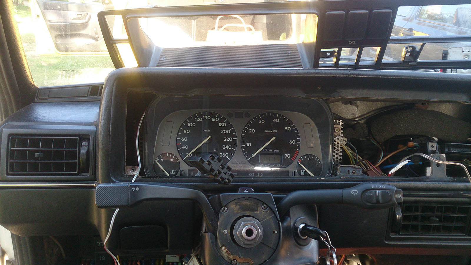

Nostiprinats mk3 spido

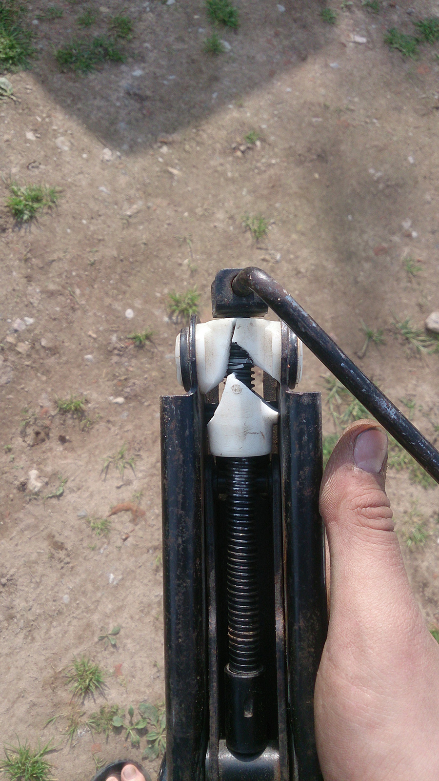

Sodien piesedinata aizmugure un bija doma mazliet piecelt prieksu,bet sadalijas instruments :D

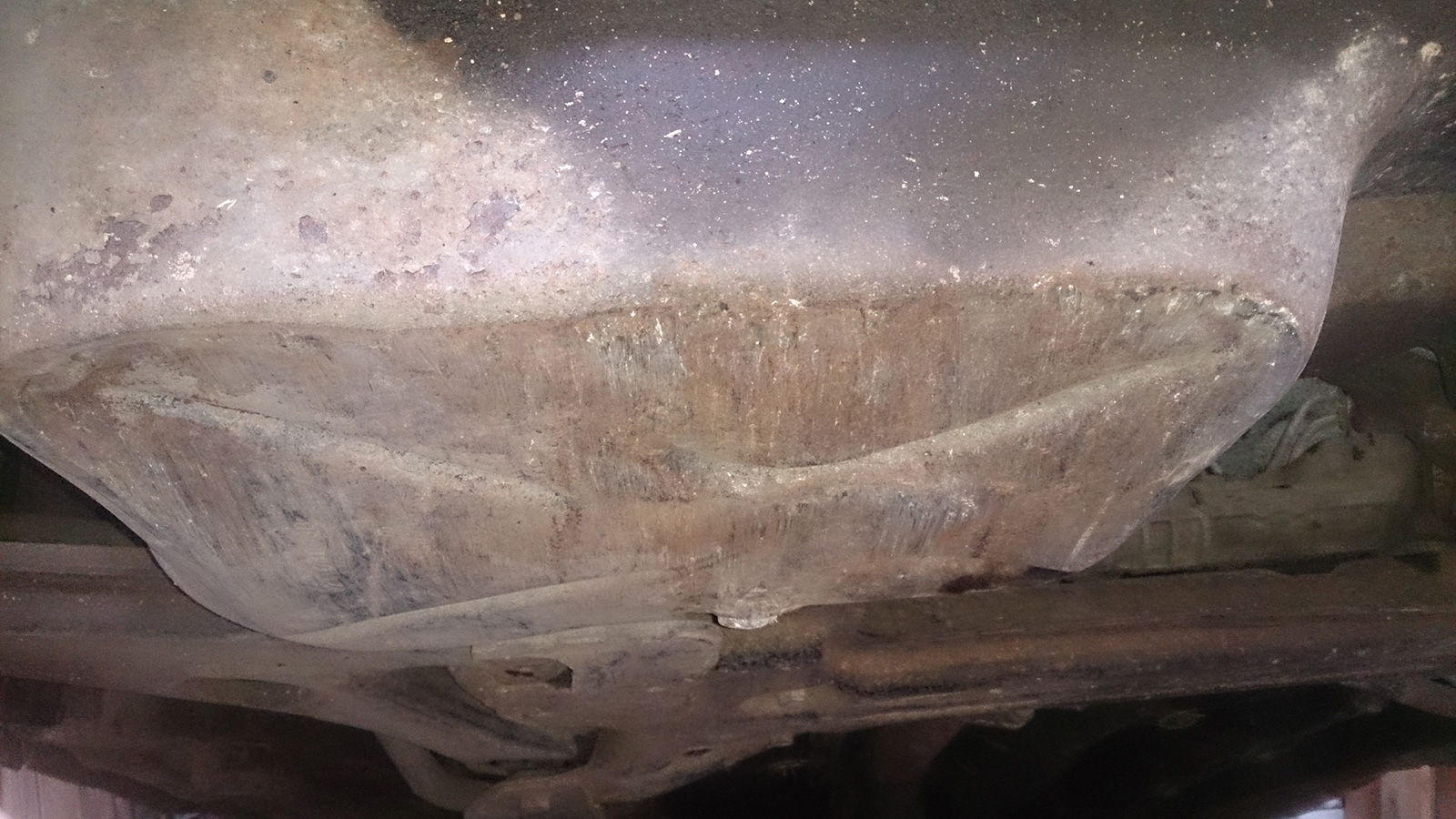

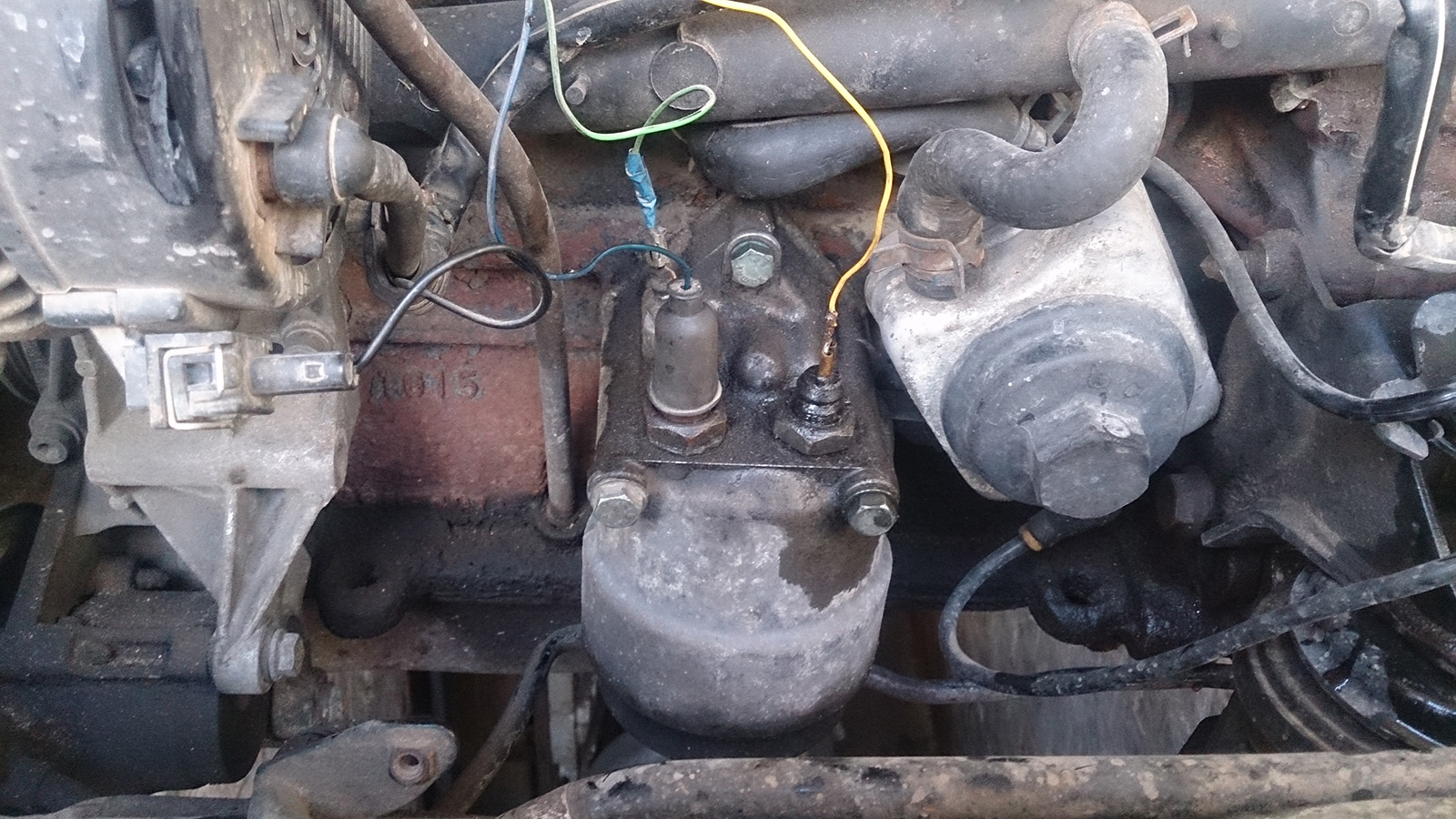

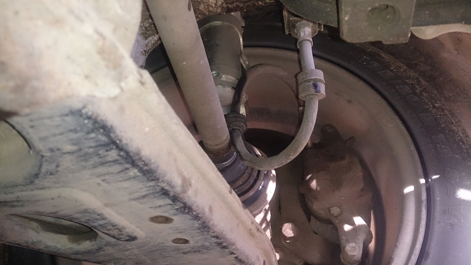

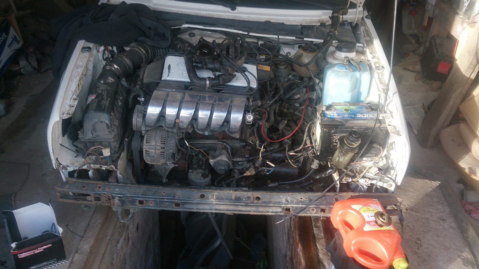

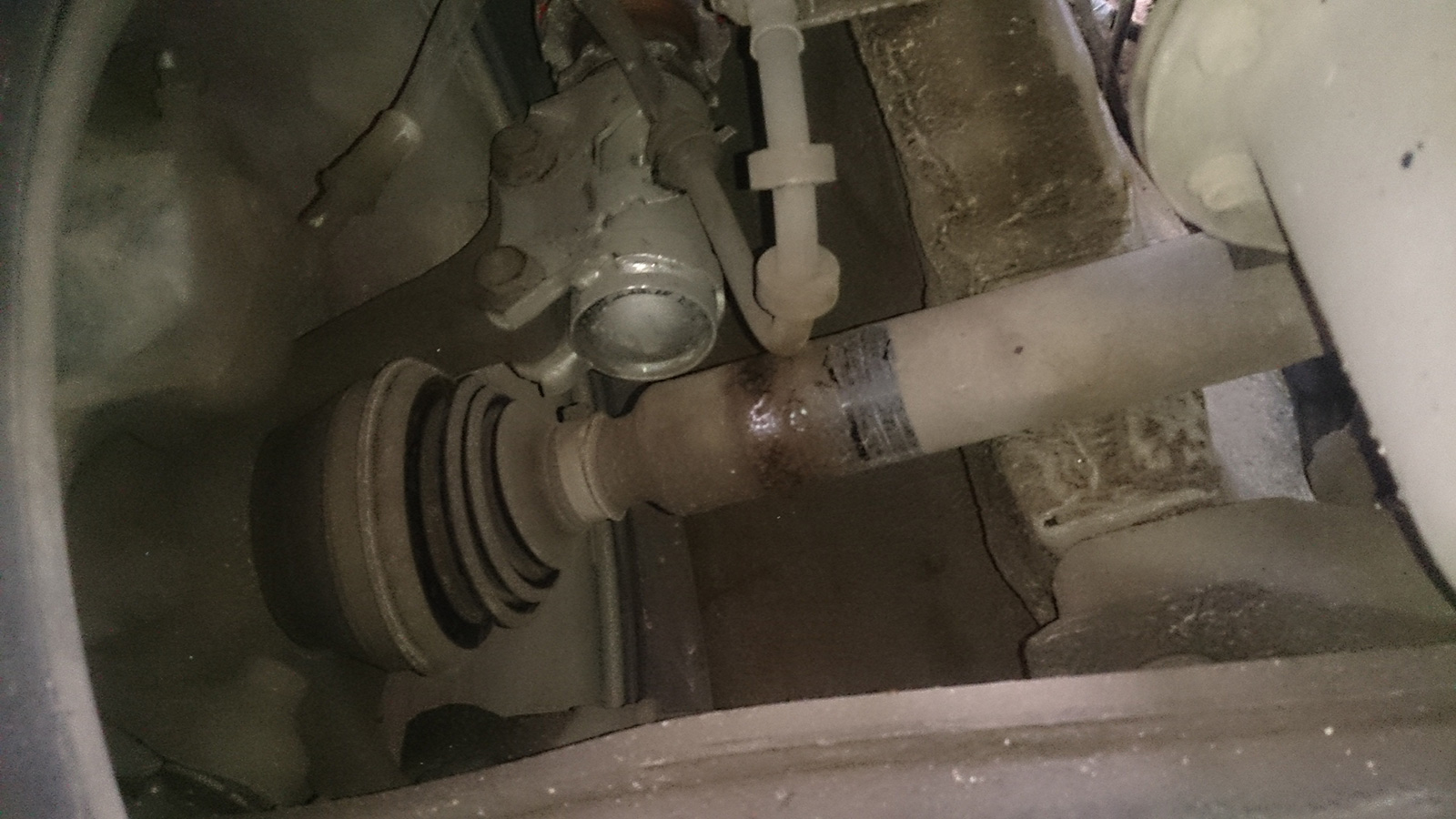

..............tatad,veiksmigi pamaniju golfam problemu,abas prieksejas bremzu trubas norivetas lidz pedejam,karterim ar steigu jaliek pari kadu bruņu,atrasta ellas noplude uz filtra kur nak sensori un novesu lenam dzesesanas nopludi

Naksies mazliet piekartot motor telpu un izpetit visas aizdomigas vietas

:shocked: no apakšas nebija jaiet dzelz trubaj,bet gumijas šļauka skruvejas no augšas?
