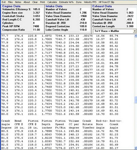

Post by gabtmotors » 25.02.2010, 20:14
abf ar 159 klani man ta sanak - salidzinajumam
vw 159-1.jpg (129.36 KiB) Viewed 3747 times

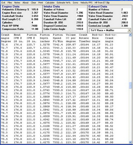

Post by gabtmotors » 25.02.2010, 20:17
otra lapa
vw 159-2.jpg (183.39 KiB) Viewed 3740 times

Post by gabtmotors » 25.02.2010, 20:27
max VE tuvu tam 74 -76 gradi atkal nedarakstiju( max piston cfm )
tatad 75 sakrit butu istie

Post by GintsK » 25.02.2010, 22:17
Tā kā mēs spriedām par virzuļa ātrumu nevis plūsmas ražību, būtu tais tabulās jāskatās virzuļa ātrums. Izskatās 7352.2fpm=37.35m/s un 75.2deg. Tas dod 88.4deg.
Tuvu jau ir. Bet nu nav...
