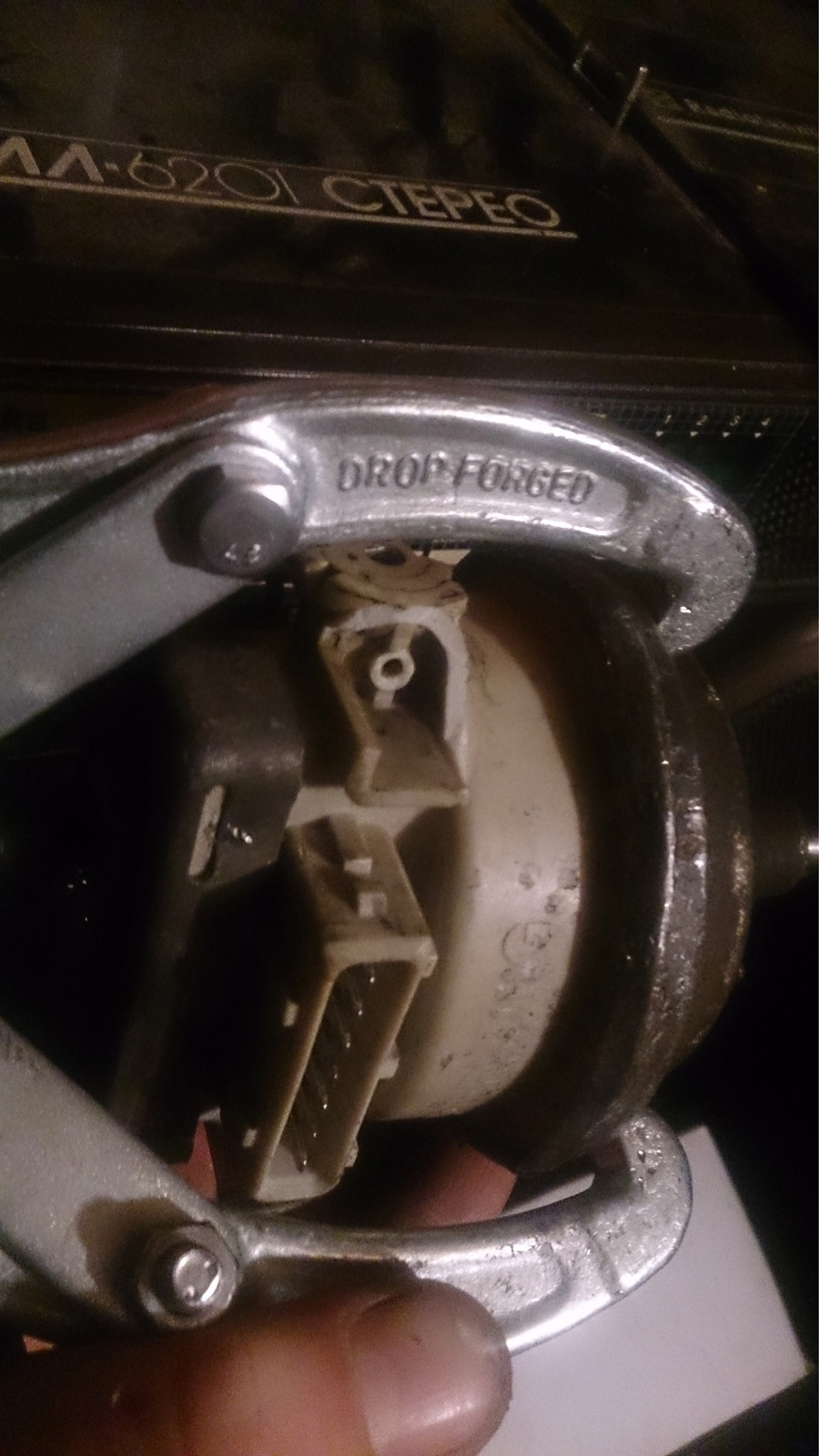

Pēc kāda laika lielas mocīšanās ar raustīšanos, lieliem apgriezieniem tukšgaitā un tādām lietām, beidzot atradu laiku pajaukt atkal to pozicionieri. Protams, ka atkal membrānā caurums - viens no līmējumiem bija panācis vaļā un caurums kļuvis vēl lielāks. Nolēmu ņemt atkal to otru membrānu, kura vizuāli izskatās vesela, bet iepriekš ar viņu arī bija problēmas. Pieļāvu iespēju, ka tas varētu būt bijis dēļ sūdīgas aizvalcēšanas.
Sāku kārtīgi valcēt ciet un voila - līkās rokas dara savu...
Tad talkā tika ņemta šķipsniņa izdomas, urbītis, bremžu atgaisošanas nipelis, šmirģelis, superlīme un mazs gabaliņš izolācijas lentas un tapa kas tāds, ko man bija bail fotografēt.. Bet nu nekas, vairs jau nebija ko zaudēt.
Sagaidīju, kad sakalst līme, pabeidzu valcēt ciet un stutēju virsū, lai redz, kas notiek. Rezultāts mani patīkami pārsteidza - viss darbojas perfekti, ka prieks :shocked: Ripinoties bez gāzes uz apmēram 2k rpm vakuums stabili turās uz -0.85 bar, tātad nekur garām nesūc.
Tagad paliek tikai jautājums - cik ilgi..?

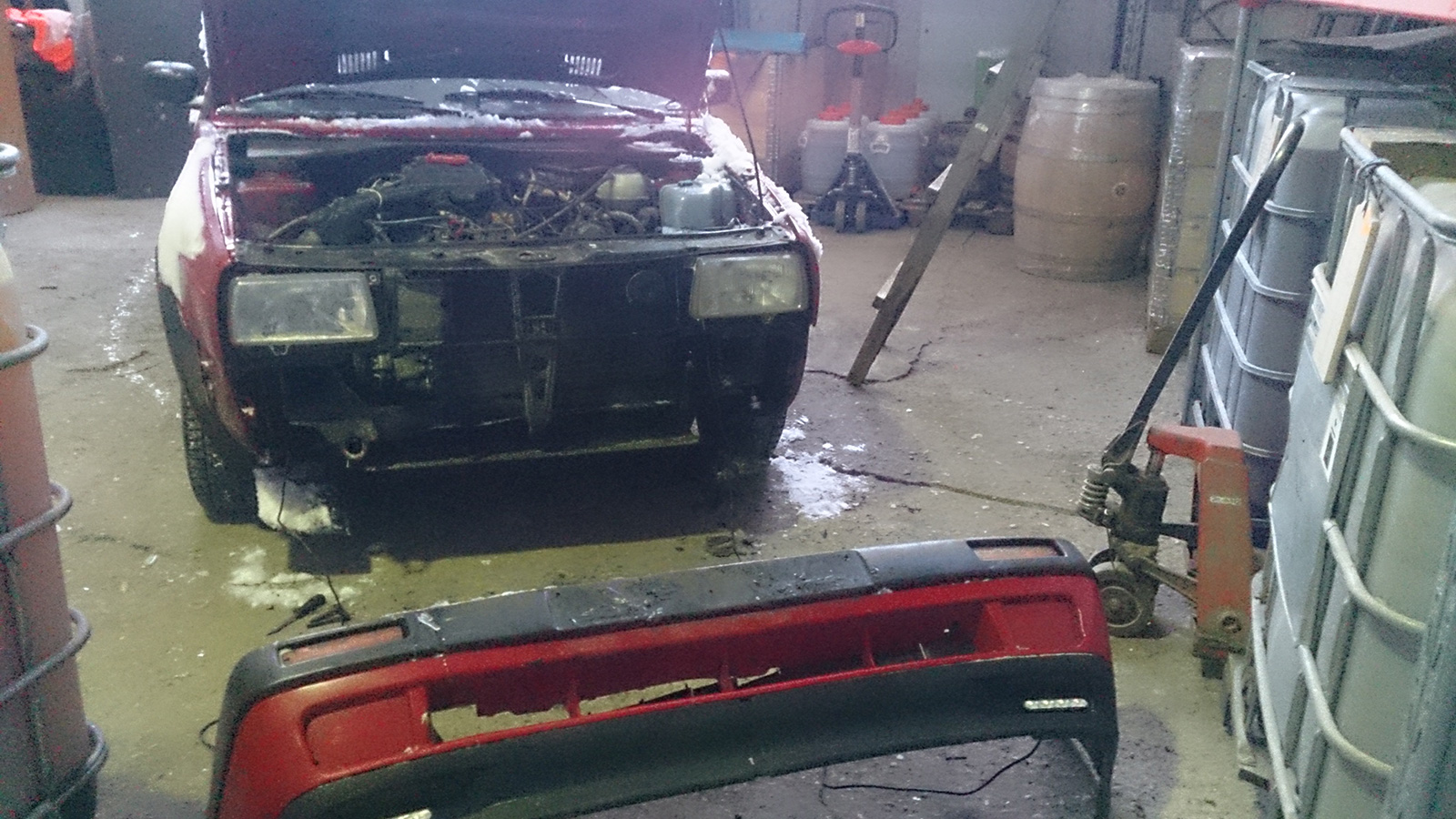

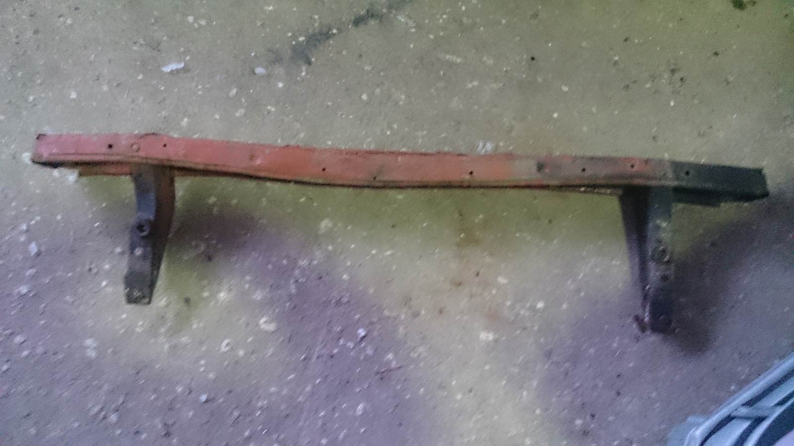

Šodien taisnoju buferi, sariktēju resti un uz aci pieregulēju sagāzumu, lai pagaidām var braukt.
Nemaz tik traki nebija saliekts
Cik varēju, ar āmuru iztaisnoju. Gala rezultāts sanāca tīri labs. Bampers tagad stāv vēl taisnāk, nekā bija pirms tam kā arī pielikt viņu atpakaļ izdevās necerēti ātri - uzreiz iegāja visas skrūves caurumos, nevis tā kā parasti. Tagad atliek tikai sameklēt jaunu numurzīmes turētāju.
Pie reizes atradu, ka lukturim trūkst viena skrūve, tāpēc viņš ļurkājas un ieliku jaunu. Un arī noņemot ratu pamanīju, ka priekšā bremzes nodilušas. Būs jāmaina kluči un jāpārjauc suporti.
