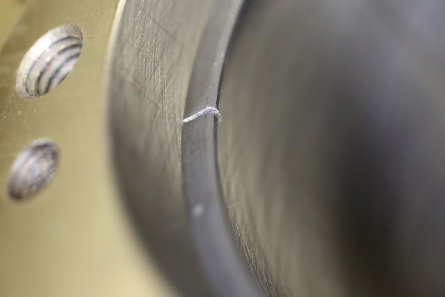

Sākumā uzmetu aci spararatiem - vai tiešām tā atšķirība bija tik liela cik atminos?
Uz roku grūti pateikt svara atšķirību, bet kāds 1kg varētu būt.
