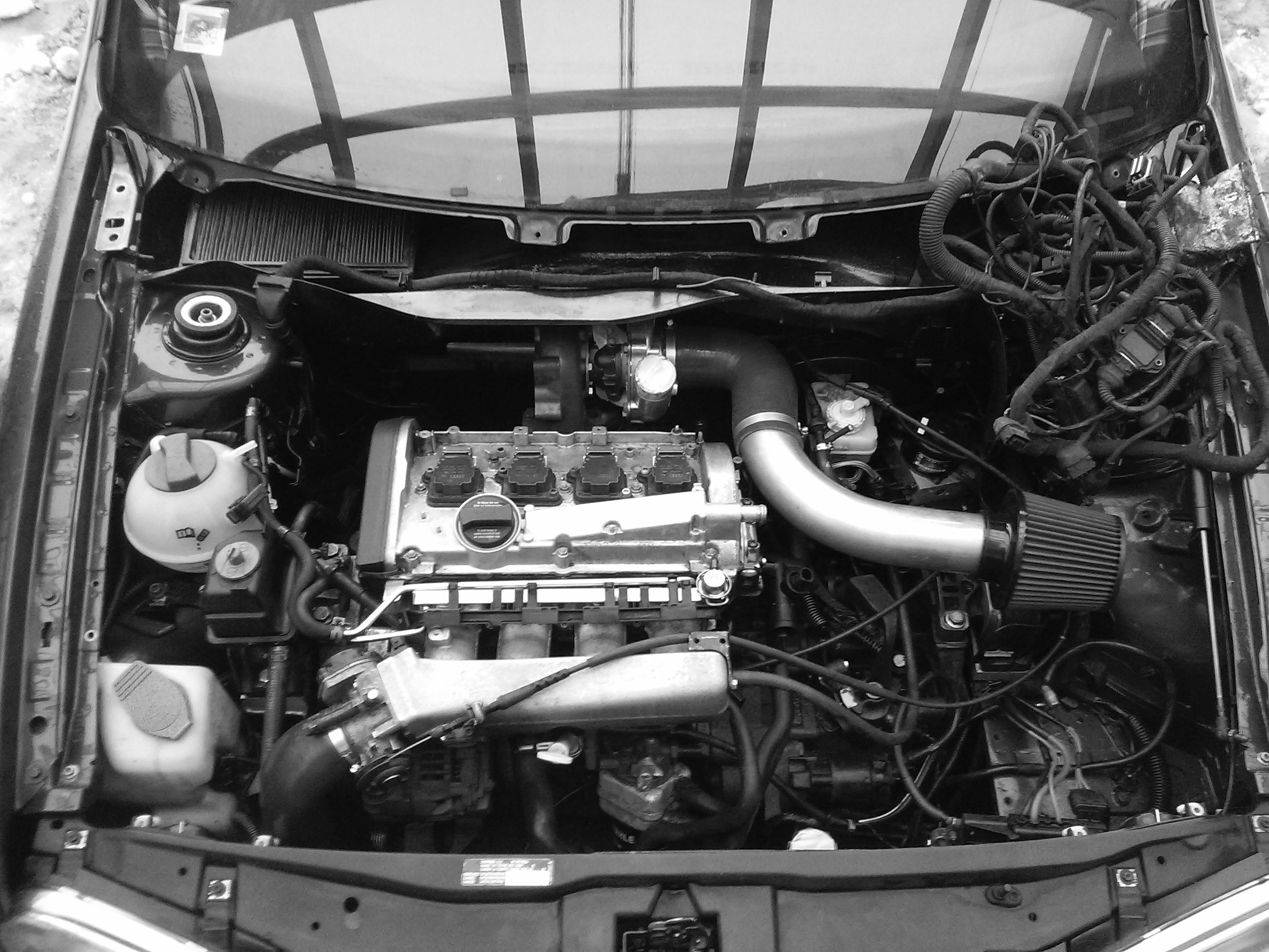

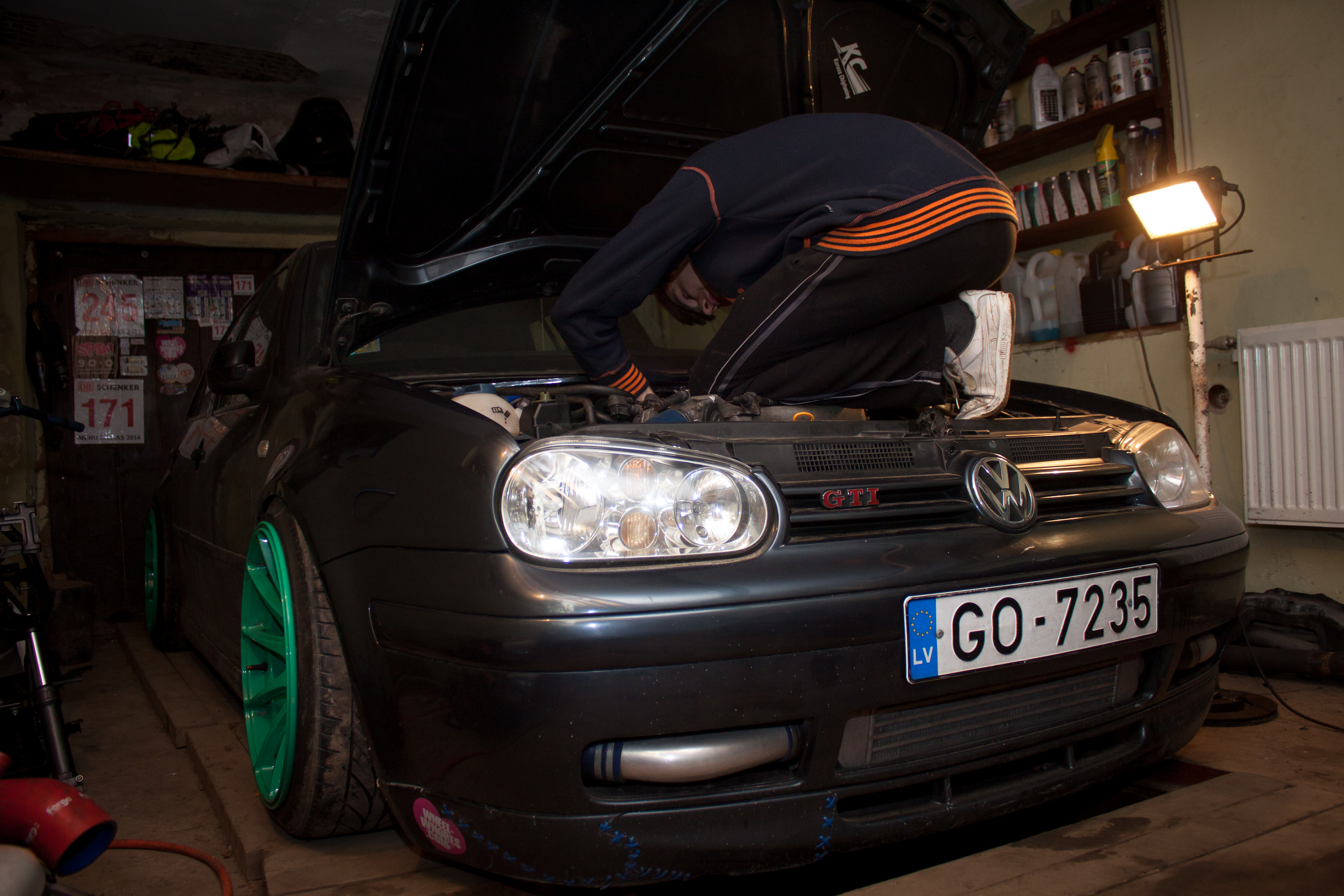

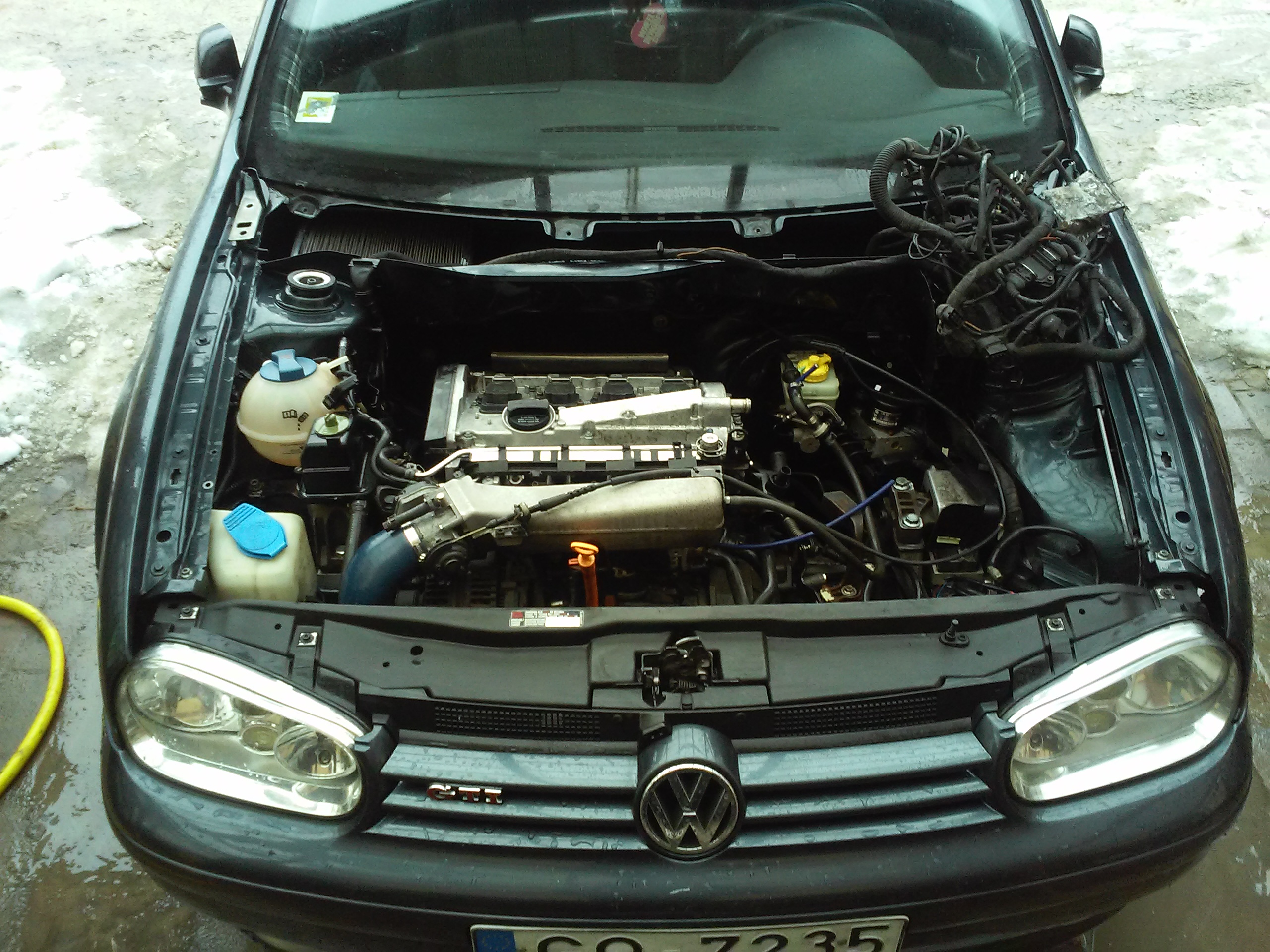

Izmazgaju motortelpu. Virpotajs gumiju velk, nevar jau 4 nedelas flancus uztaisit :/ nekustas nekas uz prieksu.

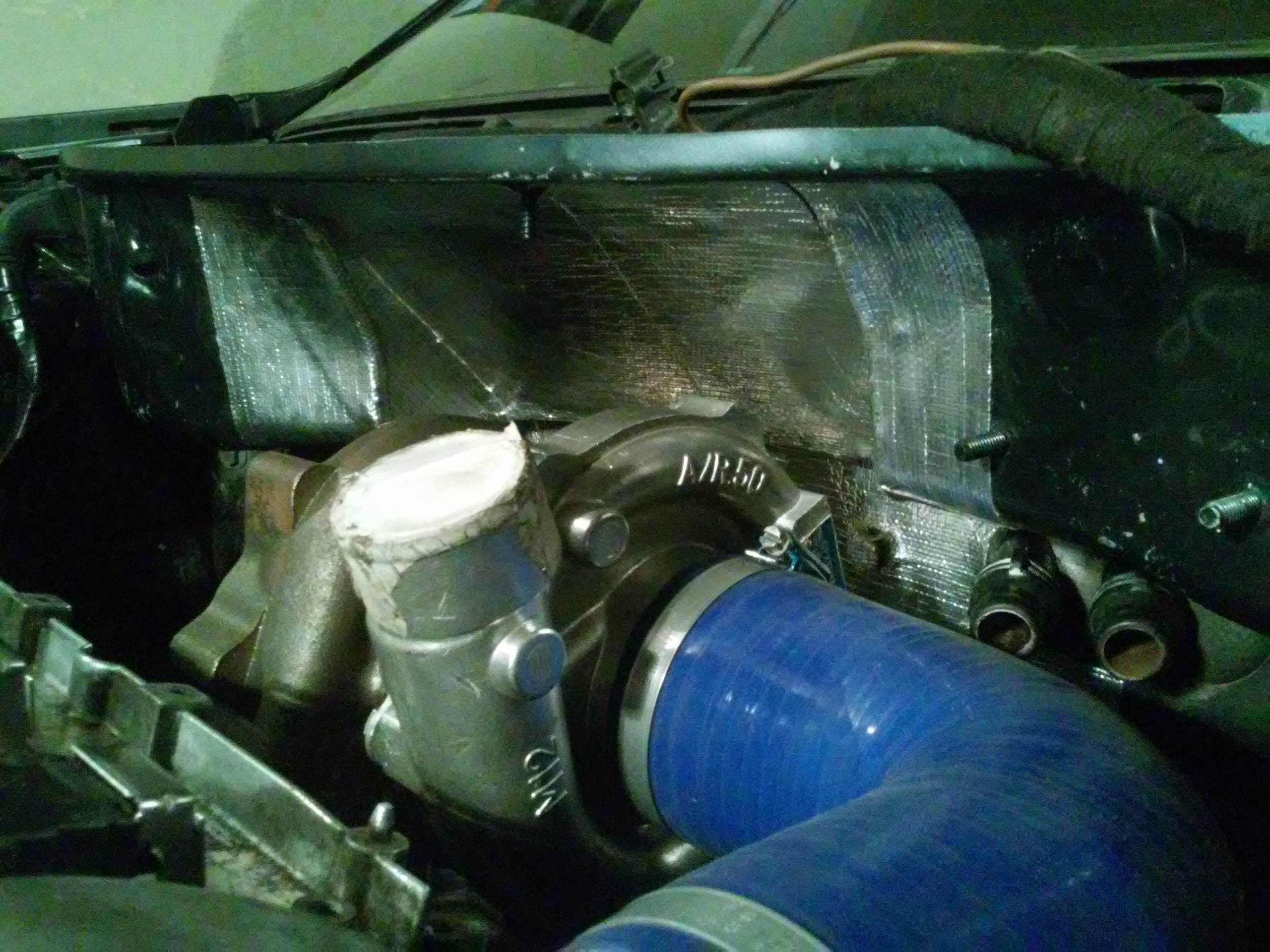

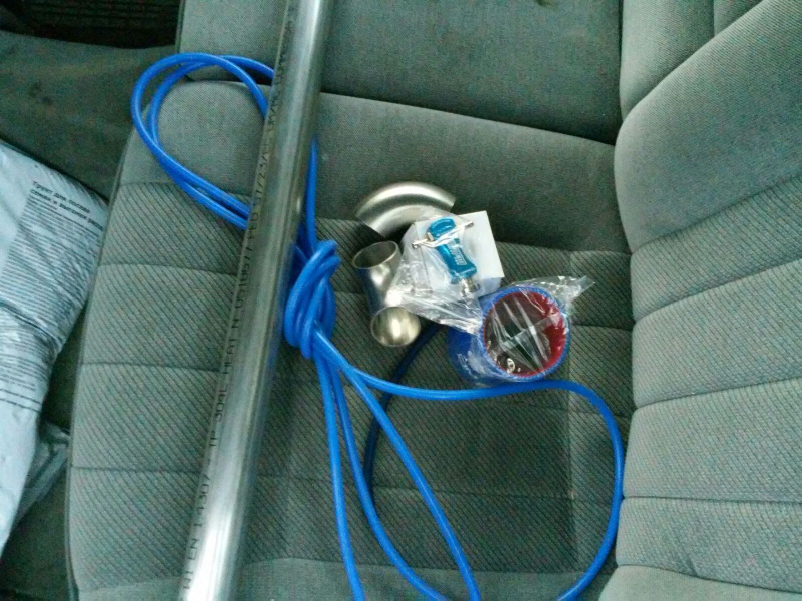

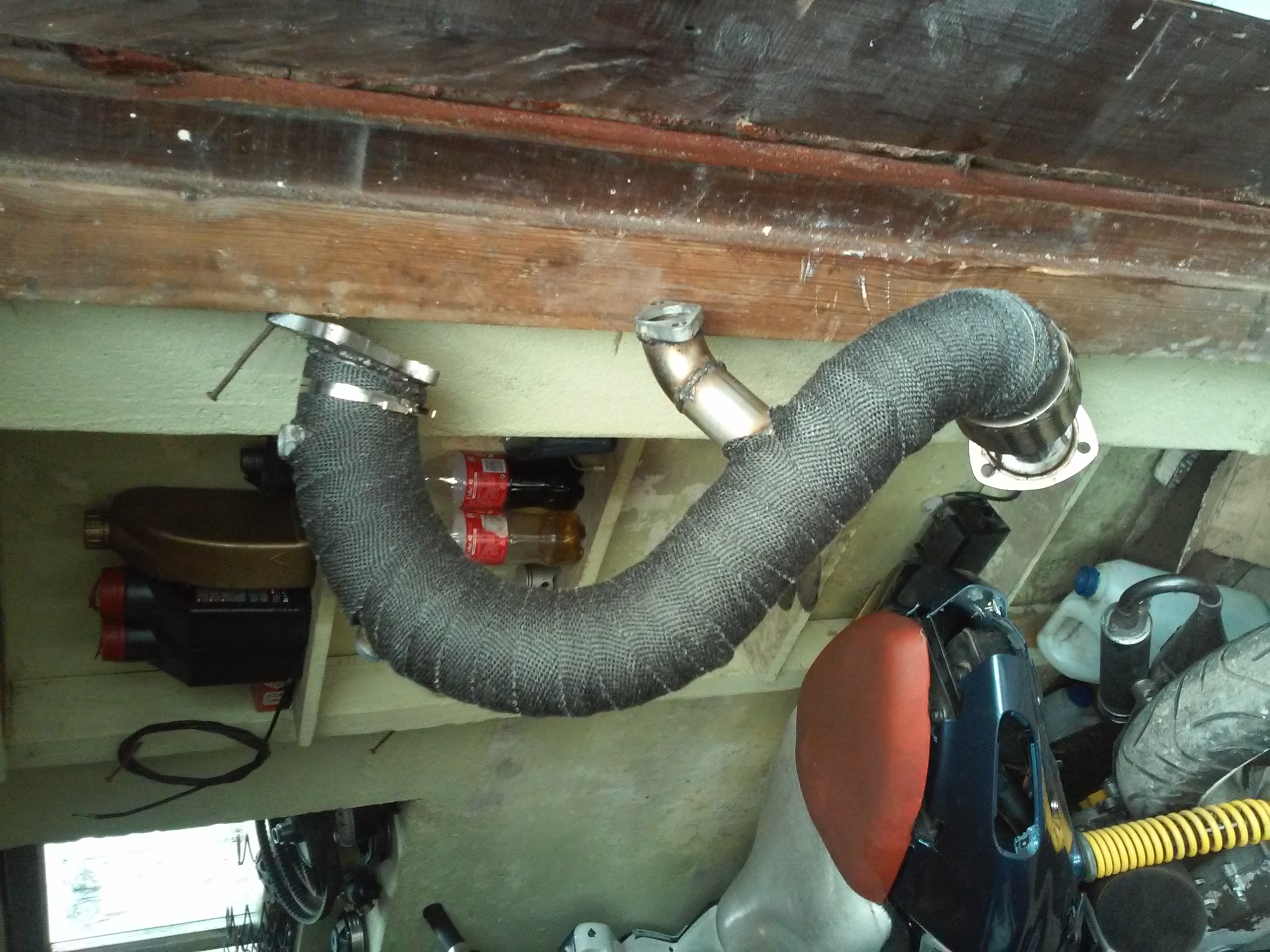

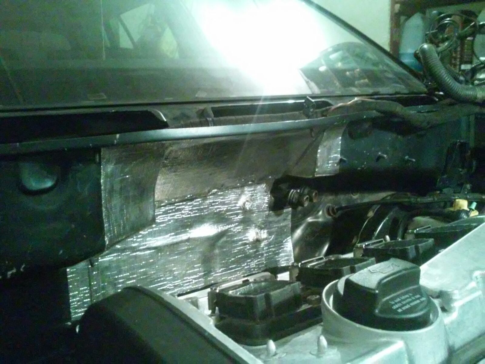

Nopirku karstum aizsardzibai sitadu

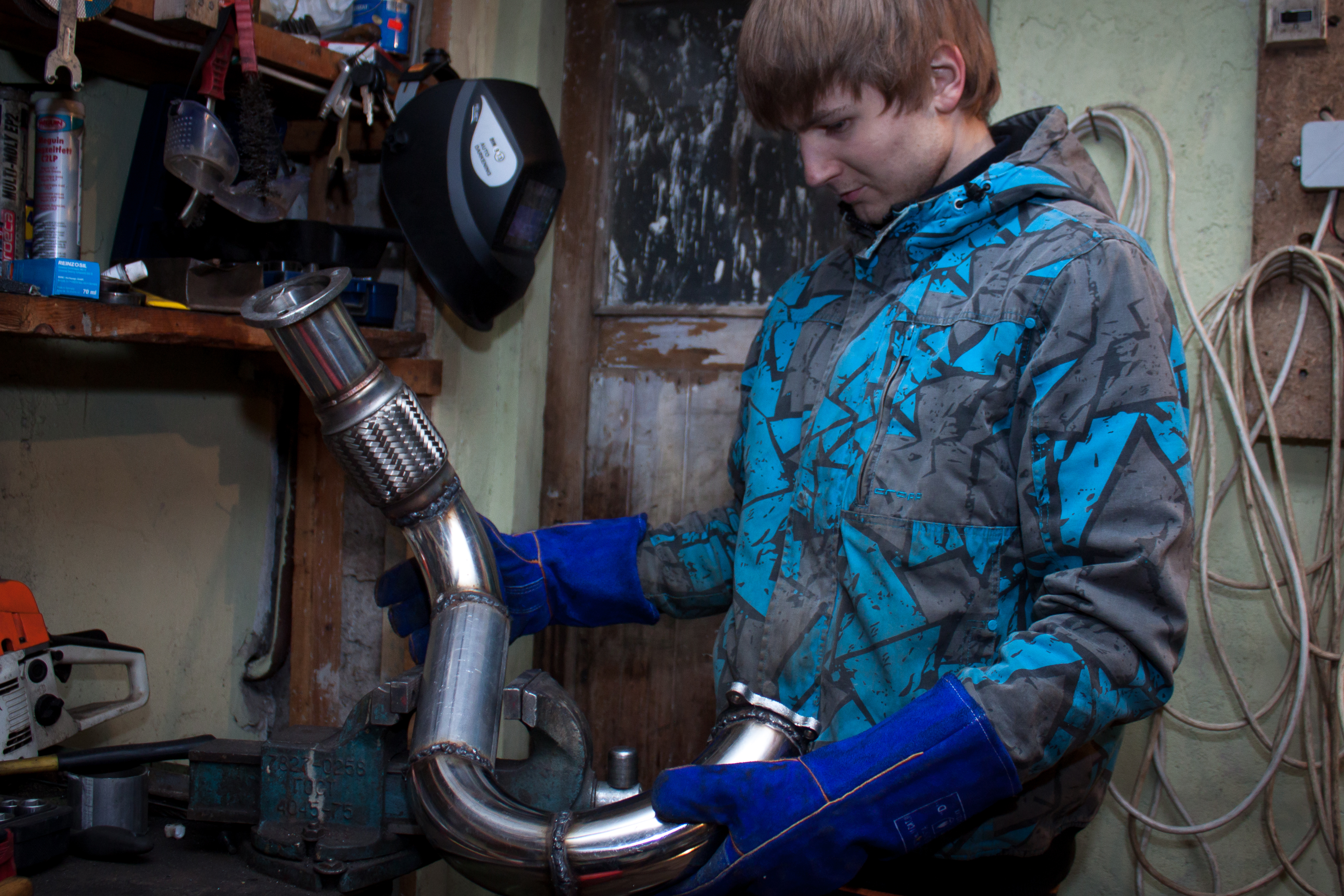

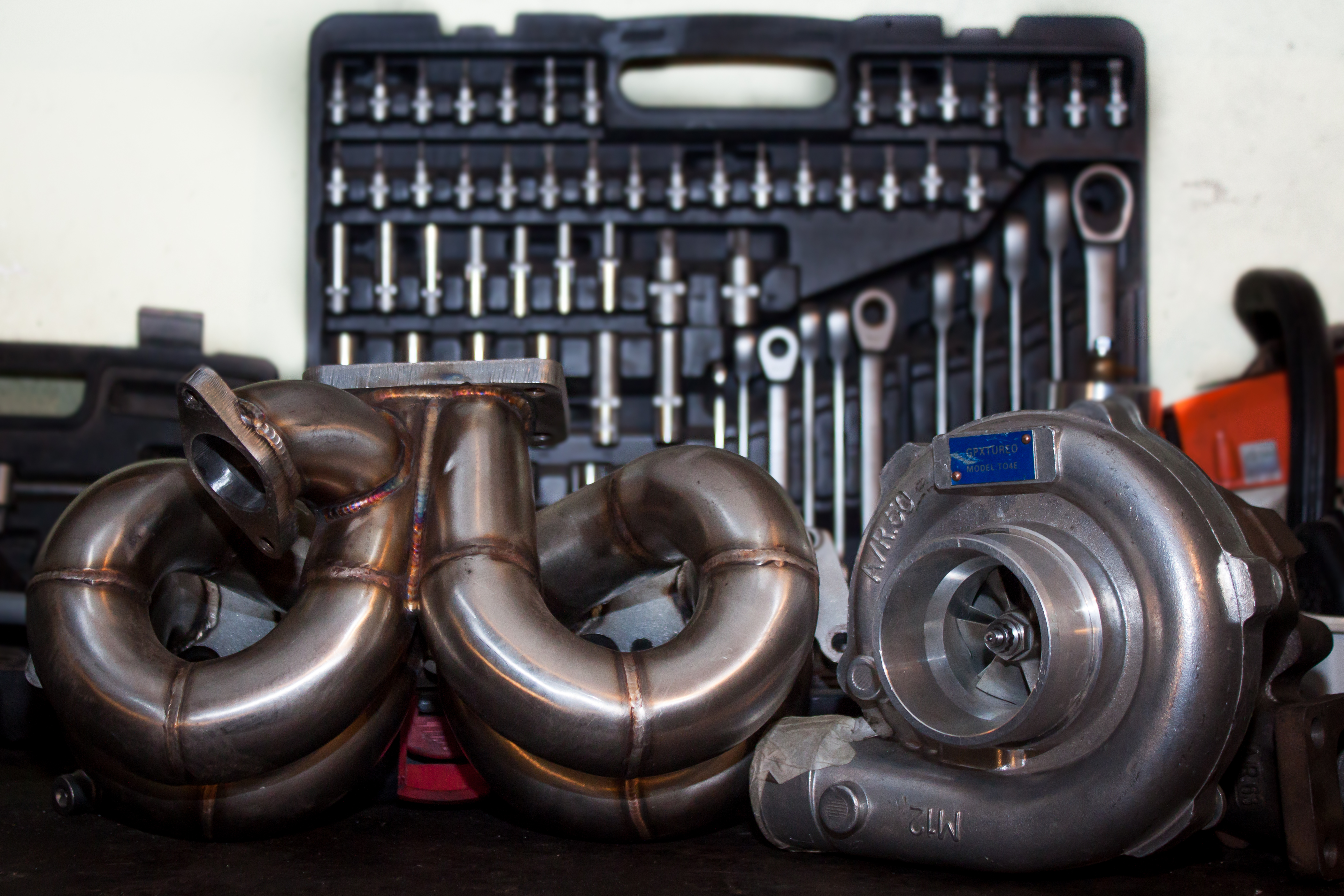

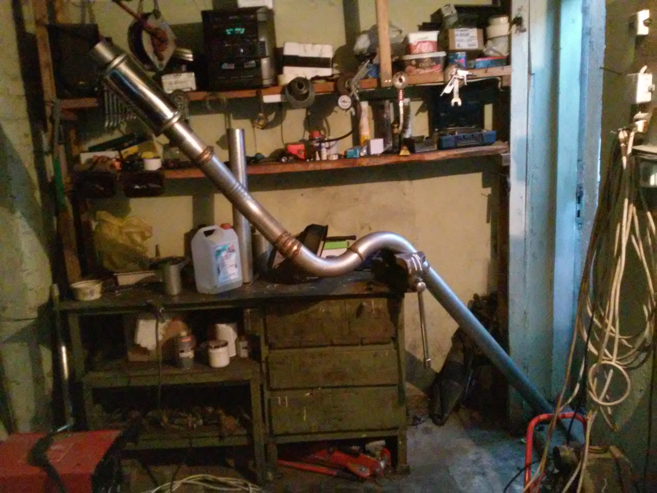

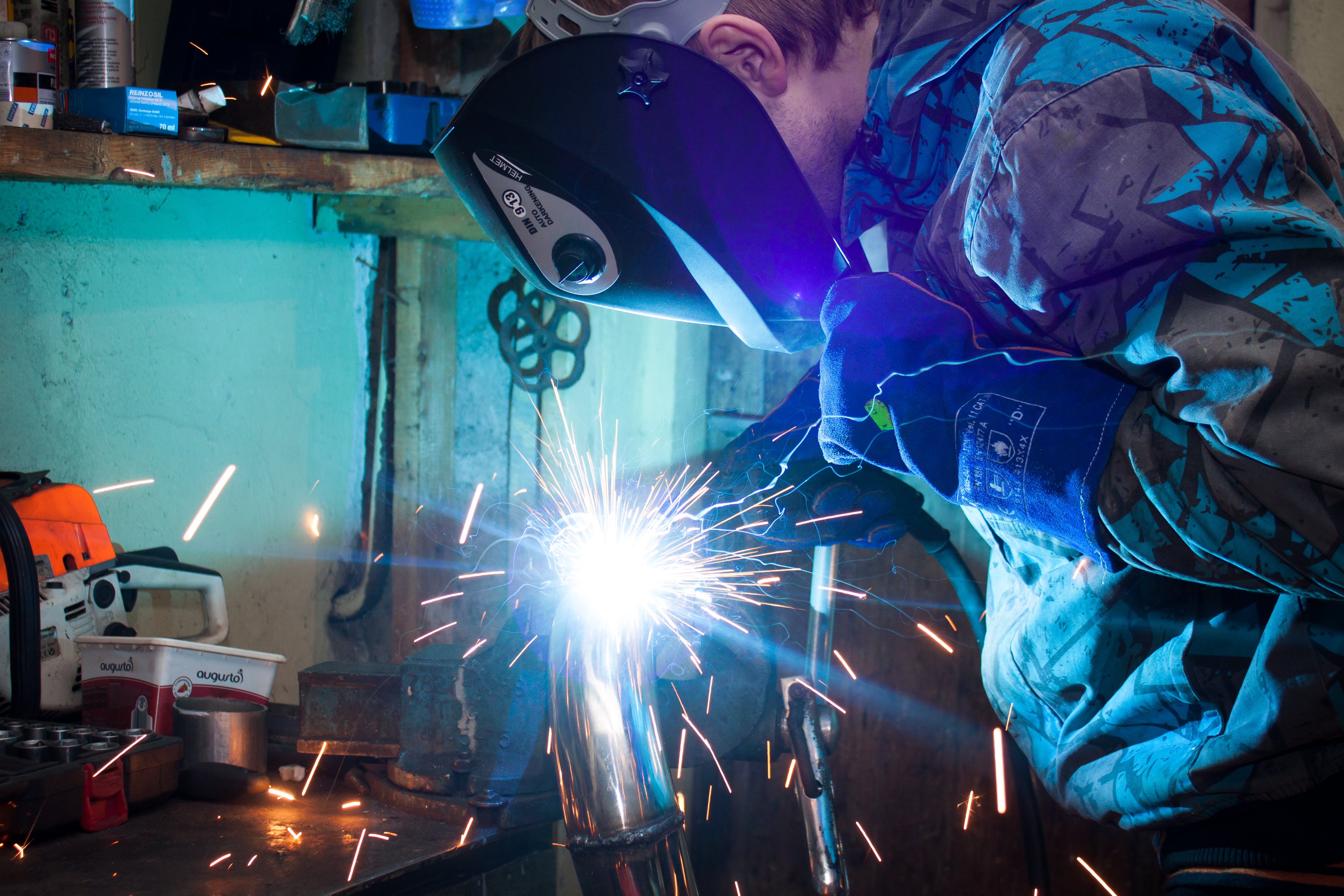

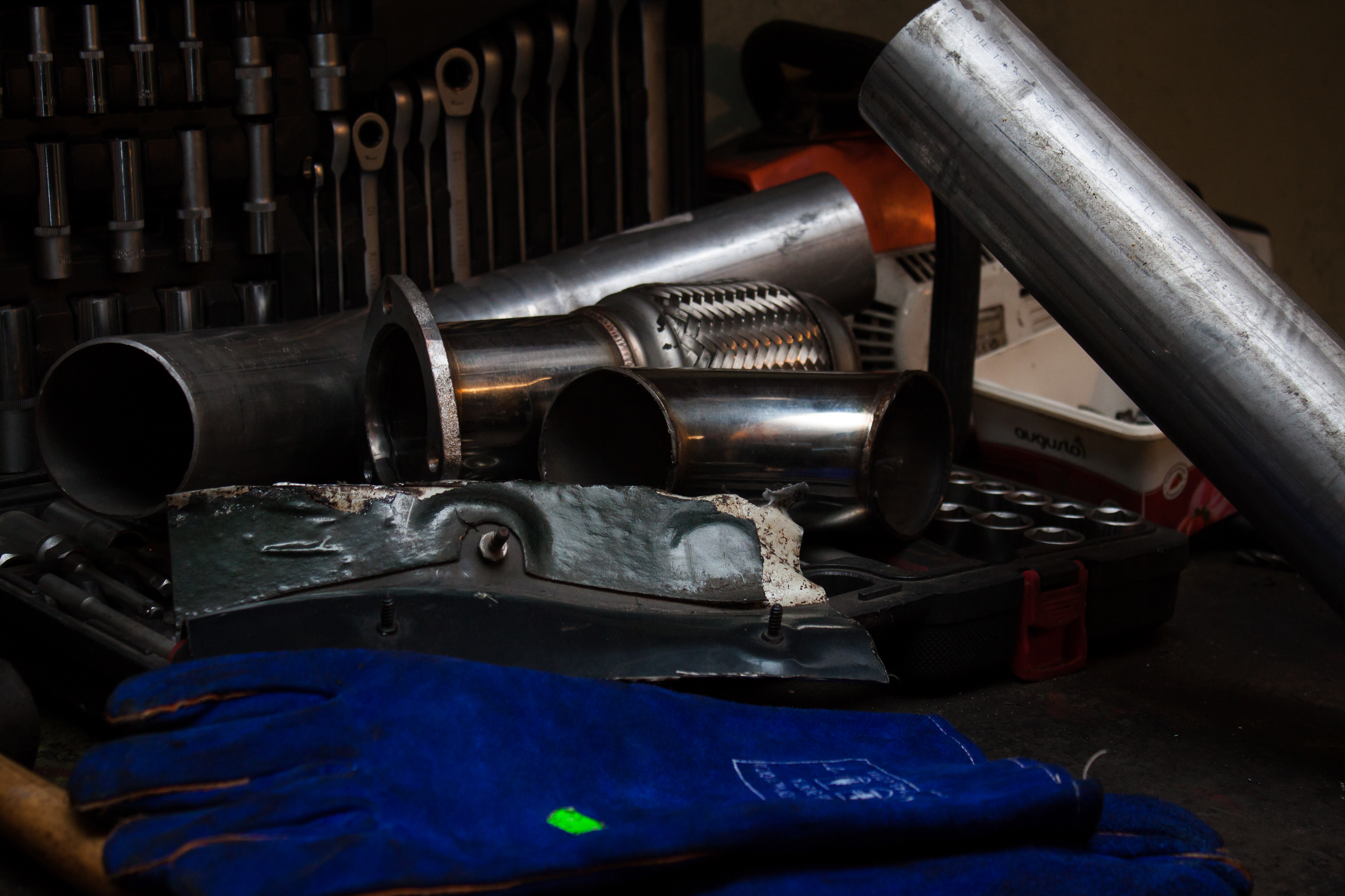

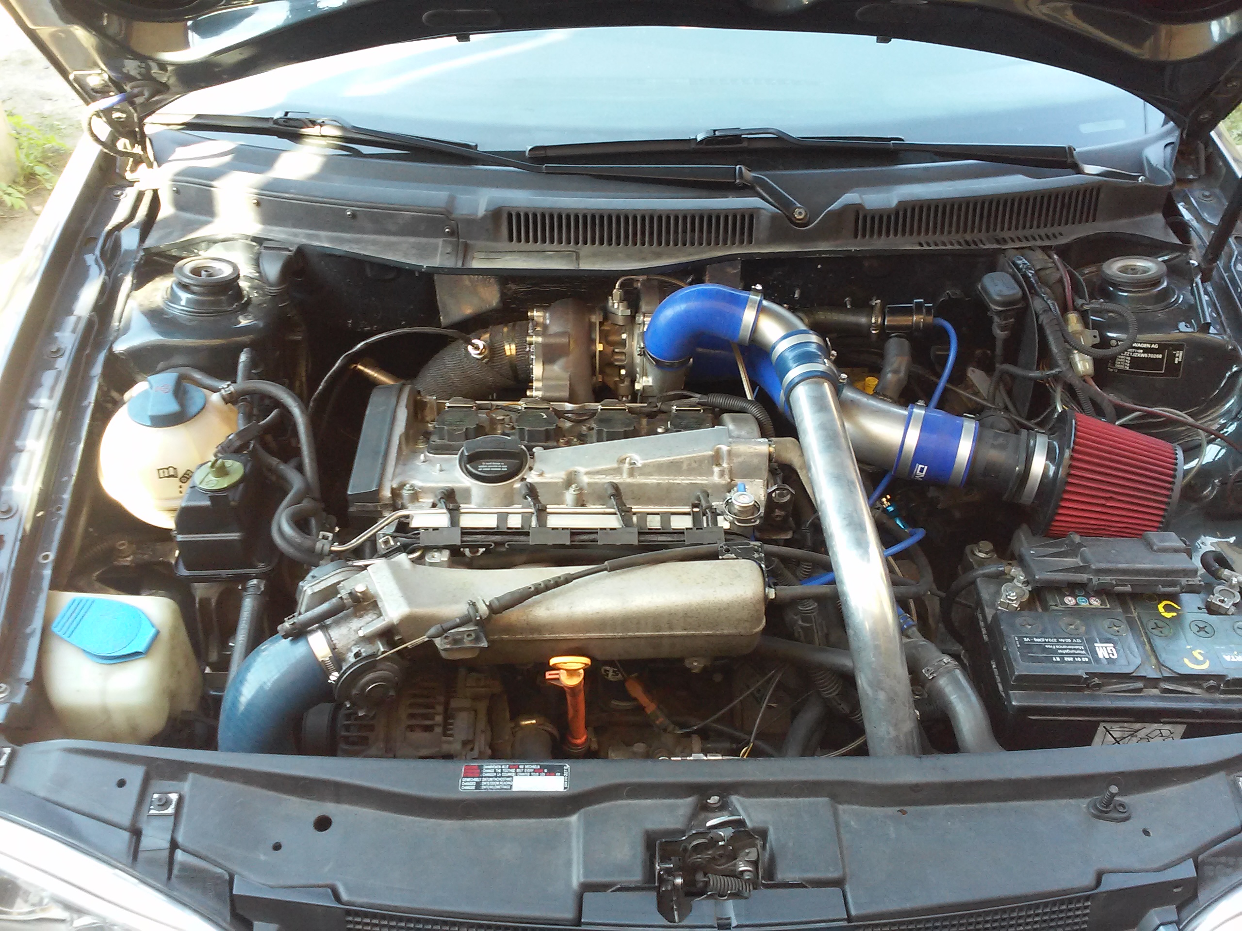

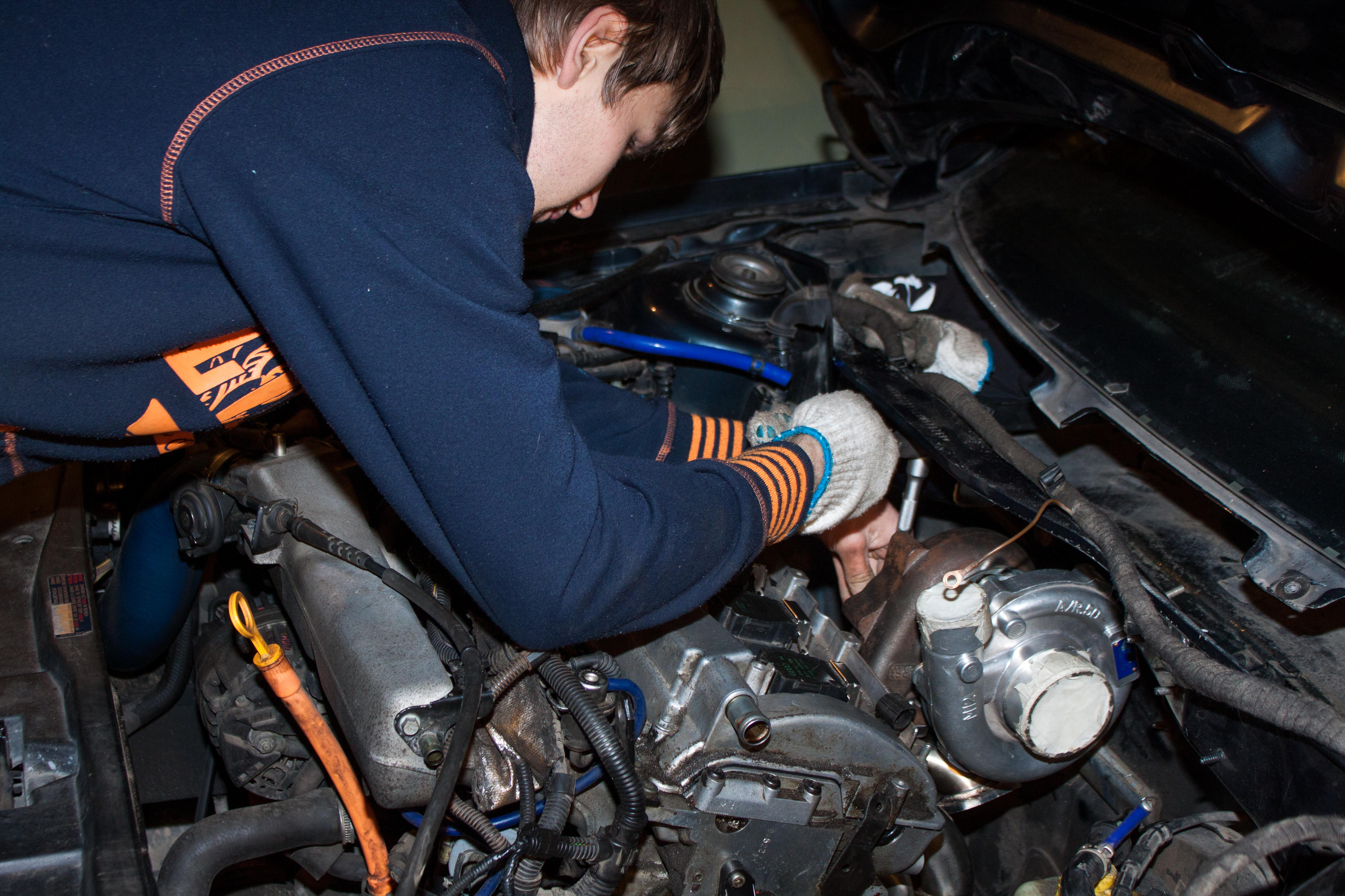

Uzmetinata izplude un patesteju autinu ar stock vadibu un sprauslam. Rezultata ar so turbo uz 0.3-0.4 bariem sprauslas spiez limitu. Lielais powers paradas pie 4.2-4.5k rpm , jauda uz tiem 0.4 bariem jau liekas iespaidiga. Tagad steidzami vajag sprauslas sadabut un kadu , kas var tikt gala ar manu standarta vadibas bloku. Izdomaju, ka vems tomer nebus, bet pariesu uz jauno vadibu ME.7.

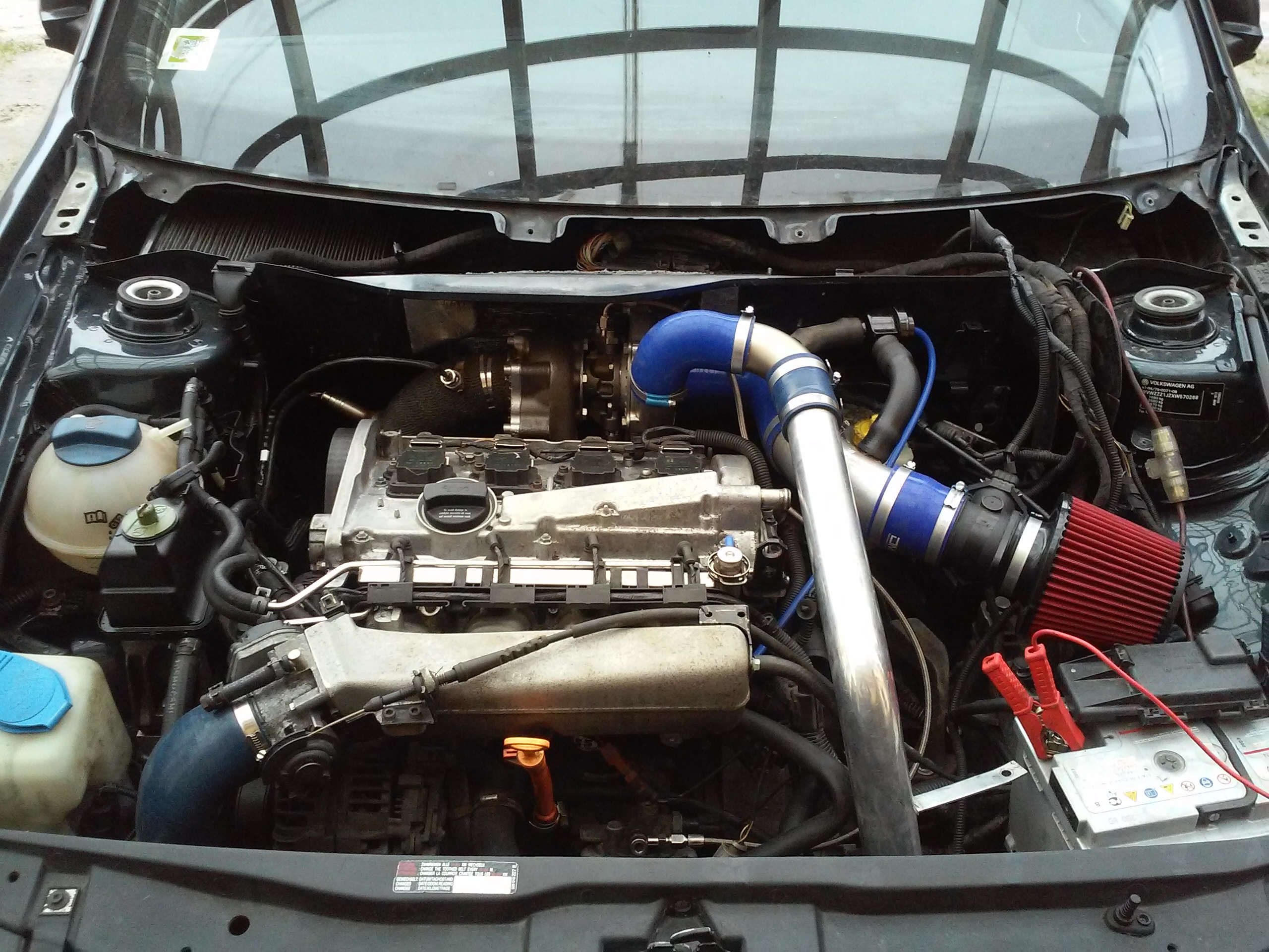

Vakar nosedinaju , uzliku diskus un uztaisiju test draivu lidz Rigas car washam. Pagaidam viss kartiba, gribu atrak normalus smidzinatajus :D
