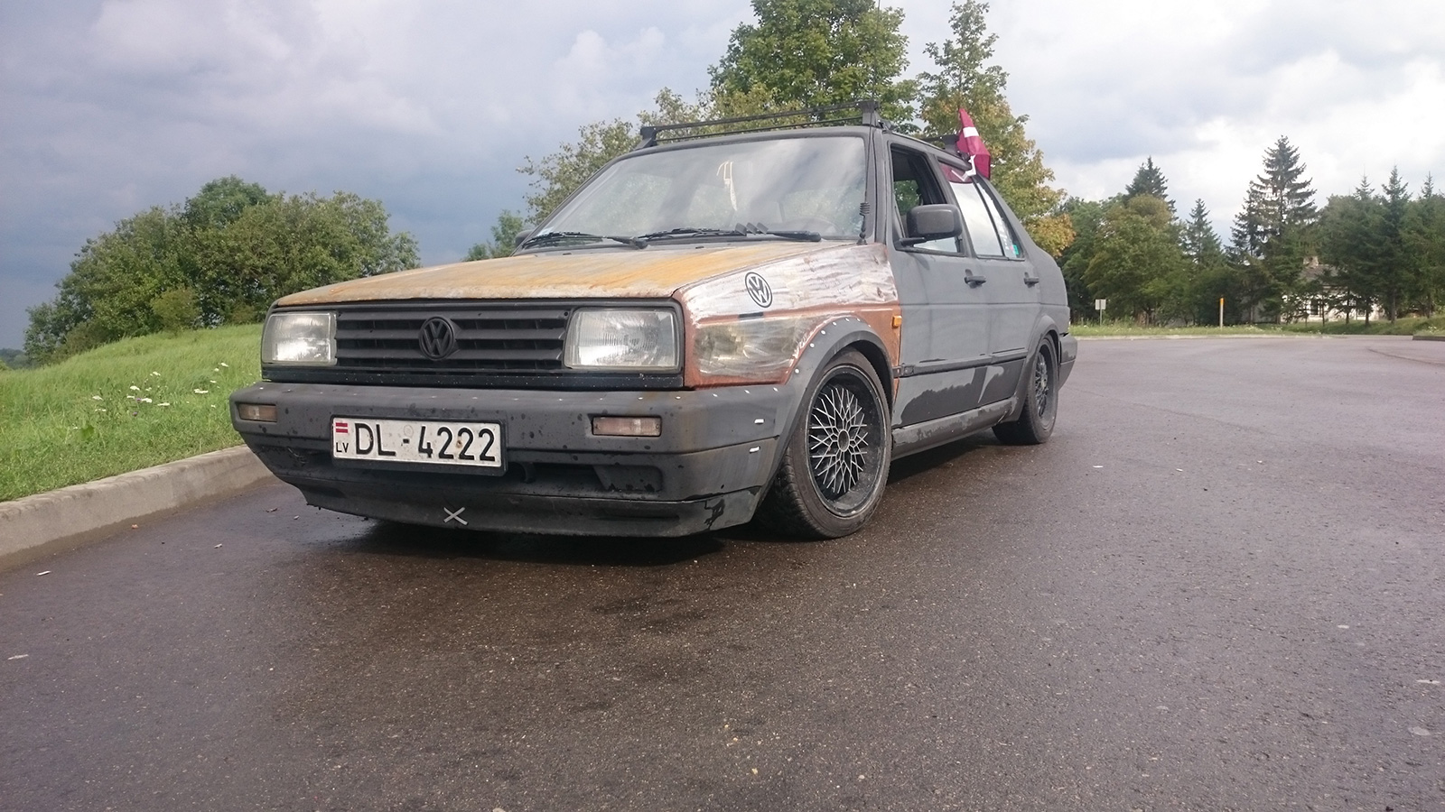

Ziemas rūsiņš :lol: apaksa 1.6gtd ecodiesels

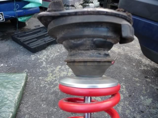

Pēc ilgiem laikiem atkal kas tiek darīts vw jomā :D atrasti intstrumenti,iedvesma un mazliet finanses liekas :D tapat kā nolēmu paturēt pasaciņu.pagaidām tiek uzlabota piekare un bremzes.

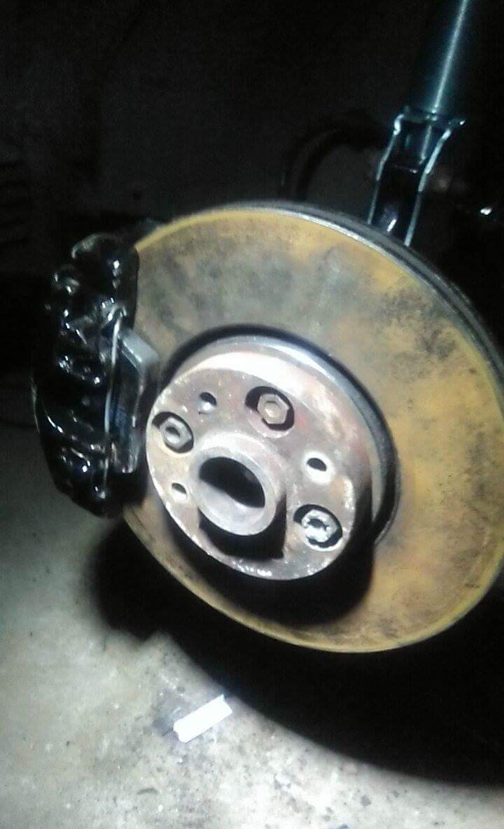

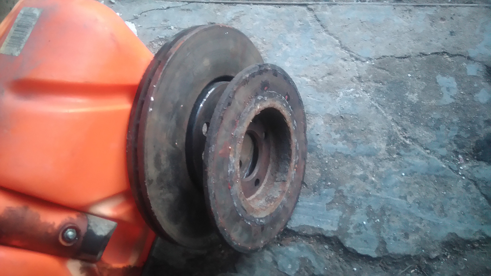

......f*ck......vecie exip mesh 15x7 ar et25 vairs neder priekšā ar svaigi atrestaurētajāmā 288bremzēm :xplode: :xplode: :censored: jaizgatavo būs starplika diskiem

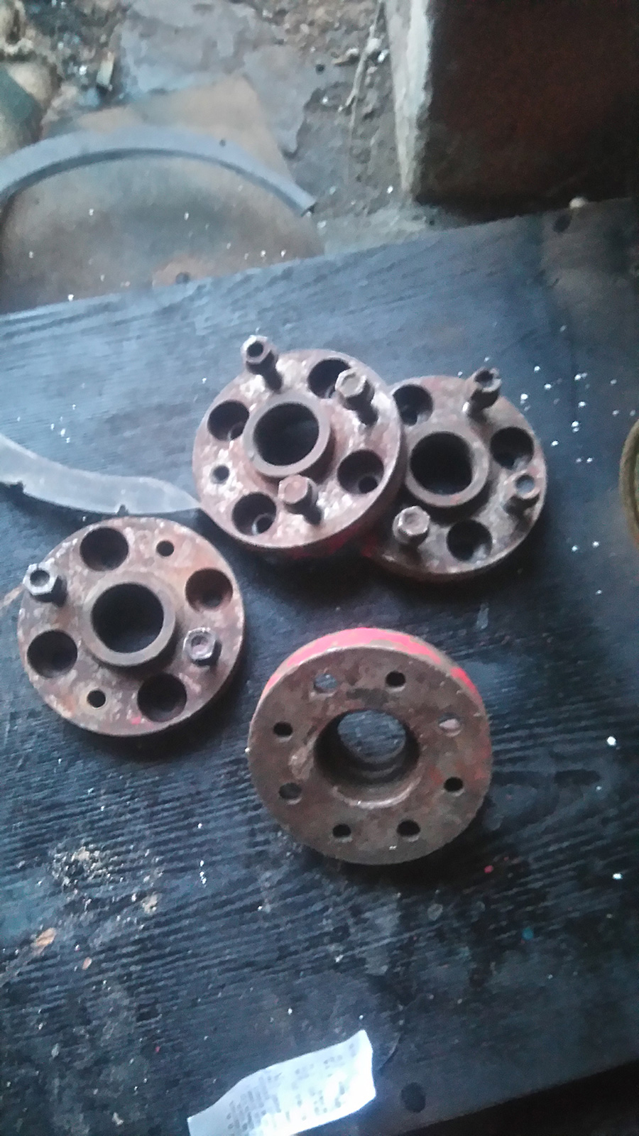

Post by andersons800 » 19.03.2017, 00:34
Pasaciņa atkal ielās,iegādāti flanči un rasts pagaidu risinājums disku problēmai.vr6 bremzes strādā labāk kā domāts

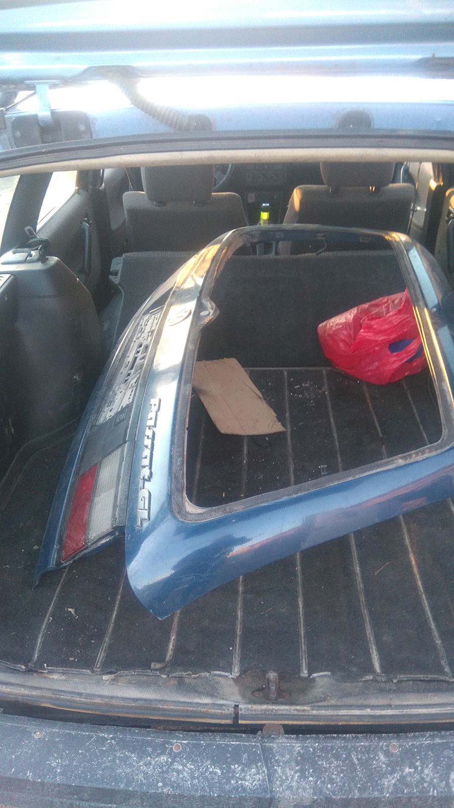

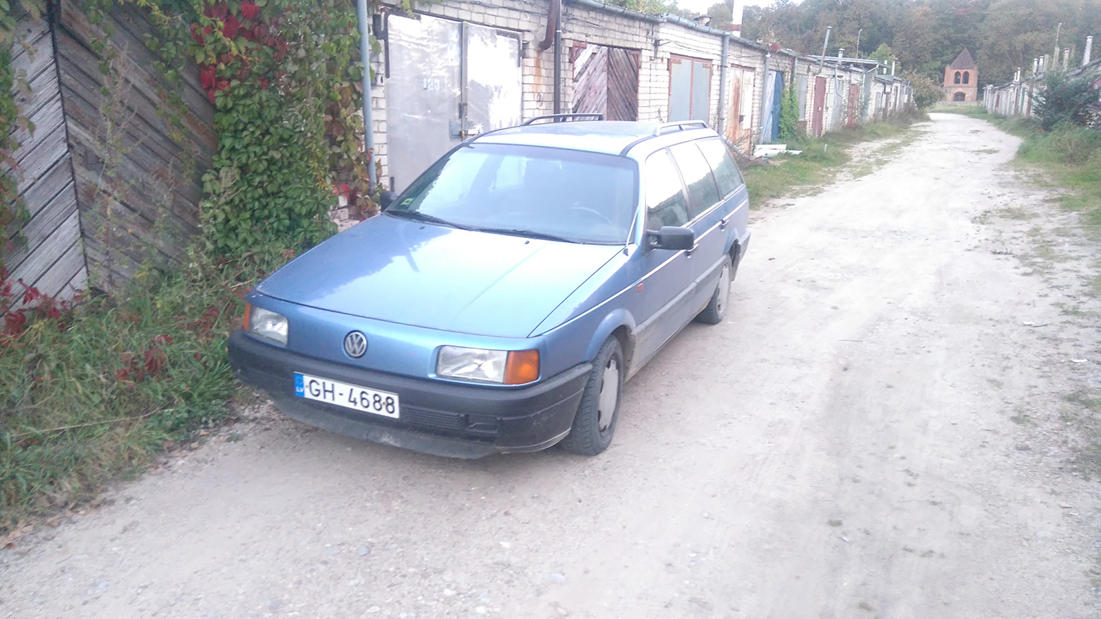

Nav jau nekāds skaistulis,un par sviestmaizi iegādāts :D ar standarta problēmām.tekoš radiators,sliekšņi un bagāžnieka vāks tāds pabēdīgs,durvju rokturi negrib sadarboties ar pasažieriem un logu mehānismi nestrādā :D
Nesapuvis vāks

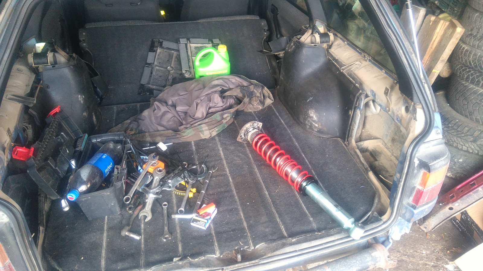

Post by andersons800 » 28.03.2017, 00:14

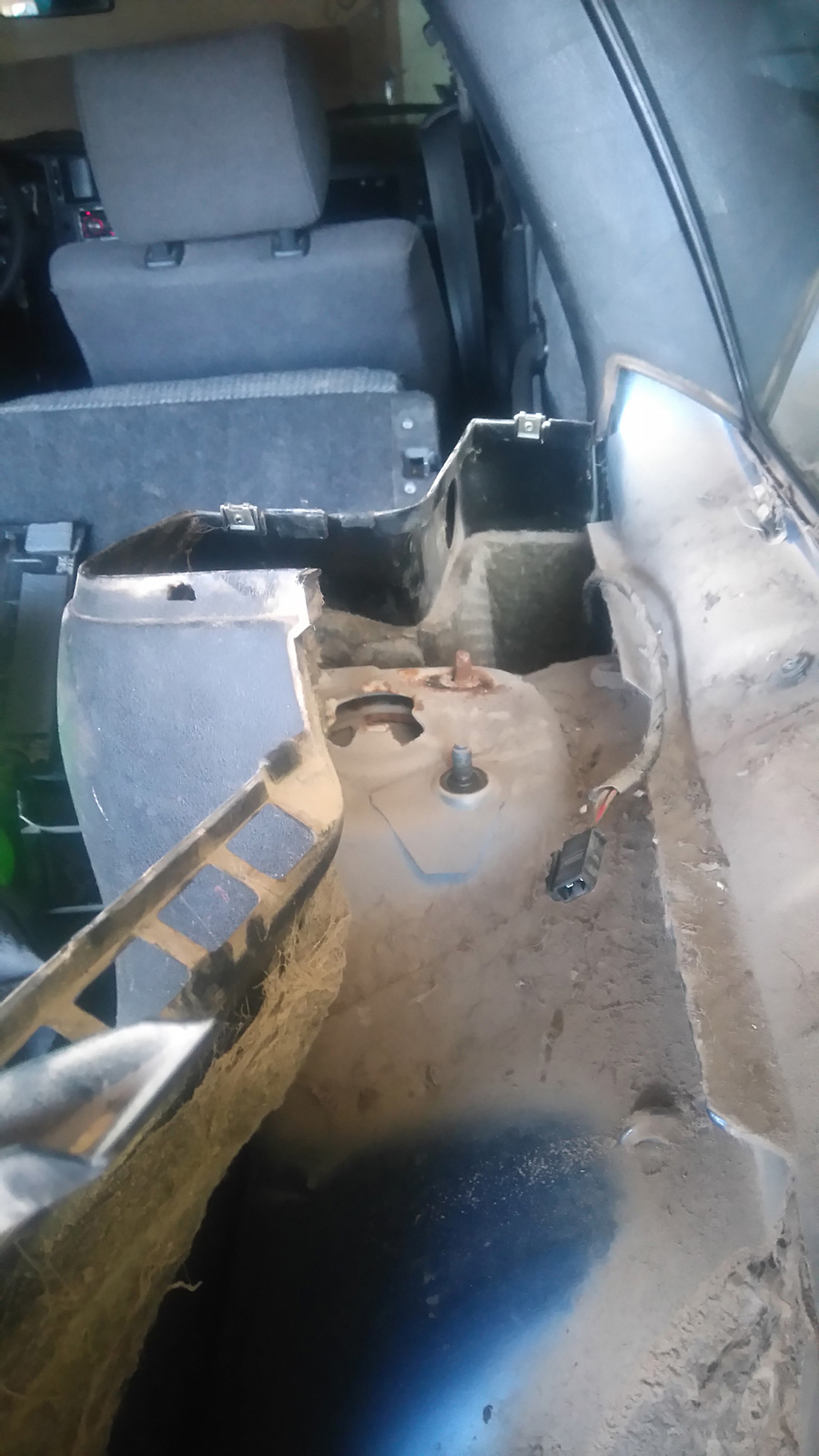

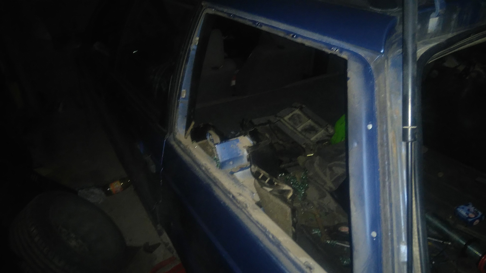

Otrā fāze pārejot uz pasāta koiliem.sākums bija ddaudzsološs mk3 golfa koili uz b3 pasata izpildās pārsteidzoši labi,līdz brīdim,kad jauzliek aizmugurē :D sakombinējot ar b3 amartiņu atbalstiem un mk2 martiņa gumiju.tik tālu viss ok.labās puse salikās ātri,kreisajā gan bija sūdi......izsists logs,un aprautas skrūves standarta b3 amartiņa balstam

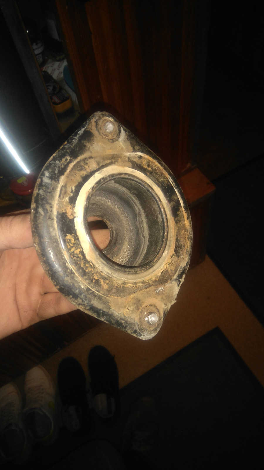

Post by andersons800 » 28.03.2017, 00:15
Rīt turpināšu cīņu.iesākumā jaglābj amartizator atbalsts

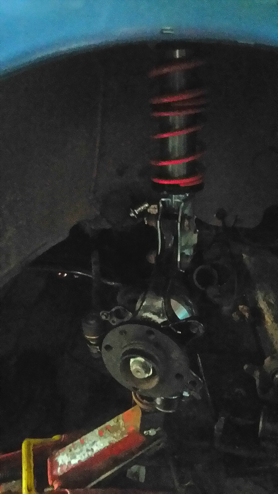

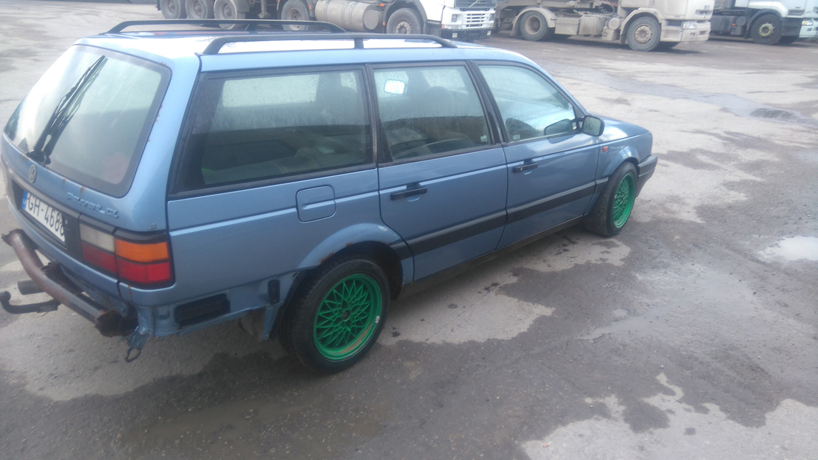

Mk3 koili uzlikti pa perimetru.priekšējie ir perfekti uz b3.aizmugurējie nereali cieti un neregulejas pietiekami zemu
Kā mk3 aizmugurējā statne skrūvējas klāt pie b3 atbalsta

Post by Rimis » 29.03.2017, 16:28
jāzāģē atcper tiem koiliem

Post by Frukts » 29.03.2017, 18:59
Tas ka aizmugure cieta or forsi. Komfortene jau ielidoja miskastē? Ja nē tad tur arī bus vajadzigais sedinjums.

Post by alvis » 29.03.2017, 21:19
Vot es ar to arī tagad cīnos! Sūc par komforta pederi...runa iet par to ka amīts ir lidz apajšai...es man liekas nesīs pie virpuļa lai norauj kādus 6cm...

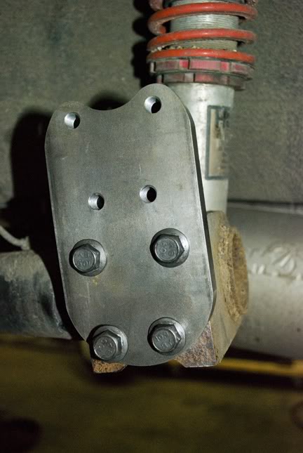

Post by andersons800 » 30.03.2017, 00:17
Ir plāns uzkalt drop plates no 16mm dzelzs loksnes :D pašlaik aizmugurējie amīši gandrīz jau sēž uz atboiņikiem
