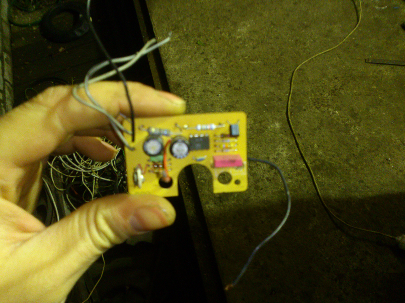

TDI instrumentu panelis informāciju saņem no devēja caur kompi, bet mk2 (TD) pa taisno no devēja, protams caur drošinātāju kasti. Respektīvi, liekot mk3 paneli vismaz 100% visi ''pulksteņi'' rādīs tā kā tiem ir jārāda, bet liekot mk2 ūber reto CE2 speedo ar taho sākas gemorojs, ka jāliek vecais TD ģenerators, lai rādītu apgriezienus + vairāk jāpārtaisa vadi, lai viss, kas uz tā mk2 instr.pan. atrodas, rādītu kko. Arī ar ātrumu problēma, lai mk2 panelis rādītu cik ātri auto kustās uz priekšu, jāliek ir trose no kārbas uz paneli, tad atkal TDI vadības bloks nezina, cik ātri auto kustās uz priekšu. (laikam jau bija kaut kādas figņas, kas nāk kārbā un ātrumu dod gan uz kompi elektriski, gan uz paneli mehāniski ar trosi, bet laikam nāca tikai benzīnniekiem un notiekti arī nemaksā kapeikas.
Un pats par sevi - ir jāmeklē pusgadu kā minimums tāds mk2 instrumentu panelis + jānoloka ap 50eur. Ja vajadzīgs uz sitiena braucams auto, tad vienīgais variants ir likt kādu mk2 instr.pan. bez tahometra.
Glītāk protams ir mk2 instrumentu panelis iekš mk2, bet nu mk3 instrum.p. nemaz tik slikti neizskatās un vismaz 100% funkcionē. katrā ziņā labāk mk3 instr.panelis + mk2 panelis, nekā viss panelis no mk3+ vēl mk3 slēdži :D
Katrā ziņā ir pieredze ar mk2 TDI ar mk2 un ar mk3 instrumentu paneļiem. Manam mk2 tas ir mk3 panelis, viss strādā, nesūdzos, arī kruīzu varu iemest ar laiku, ja tieku pie slēdža, jo no TDI dzinēja provodkas nekas nav amputēts vai pārtaisīts. Un ir viens cits mk2 TDI, kuram pēc saimnieka lūguma tika ielikts mk2 speedo. pēc kāda laika pats saimnieks prasīja, vai tomēr nevar ielikt mk3 speedo. bet nu tad jau, kad visi vadi jāceļ ārā un jāpārtaisa, ir jau par vēlu un otrreiz neviens negrib maksāt.

Tahometra impulsus (frekvenci) var pārveidot pēc patikas ar frekveņču pārveidotāju, tādejādi salāgojot gandrīz jebkādu dzinēju ar jebkādu tahometru. Jāzin tik, par cik atšķiras rādījums. Frekveņšu pārveidotājus var nopirkt gatavus, vai izgatavot pašam, uzrakstot programmiņu kādam mazam procesoriņam.
Pieļauju, ka pavisam jauniem autiņiem vairs nav tahometra signāls ar frekvenci, un apgriezieni ir iekodēti datu plūsmā. Tur uztaisīt pārveidotāju jau būs sarežģītāk.

sis ir no b3 audi bet der ari no citiem kam ir tads princips
sito piemonte pie mk2 tahometra klat un viss iet bez problemam
