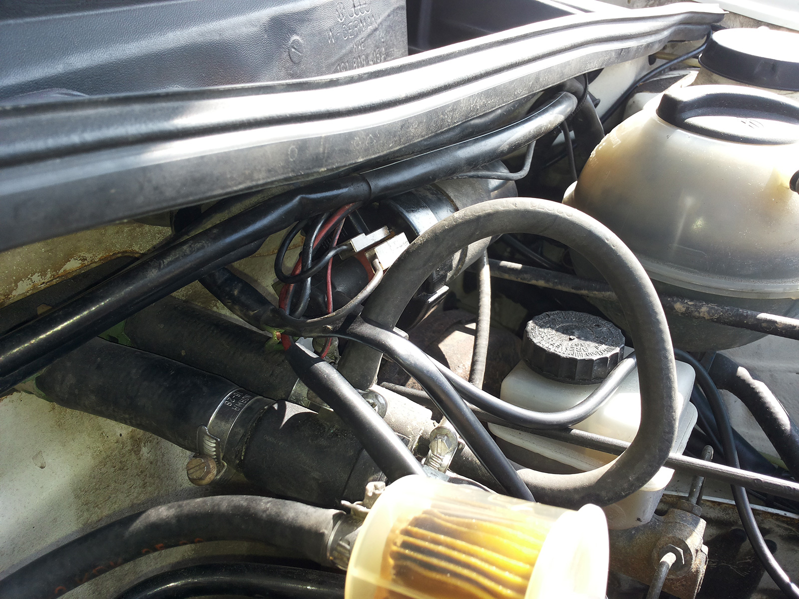

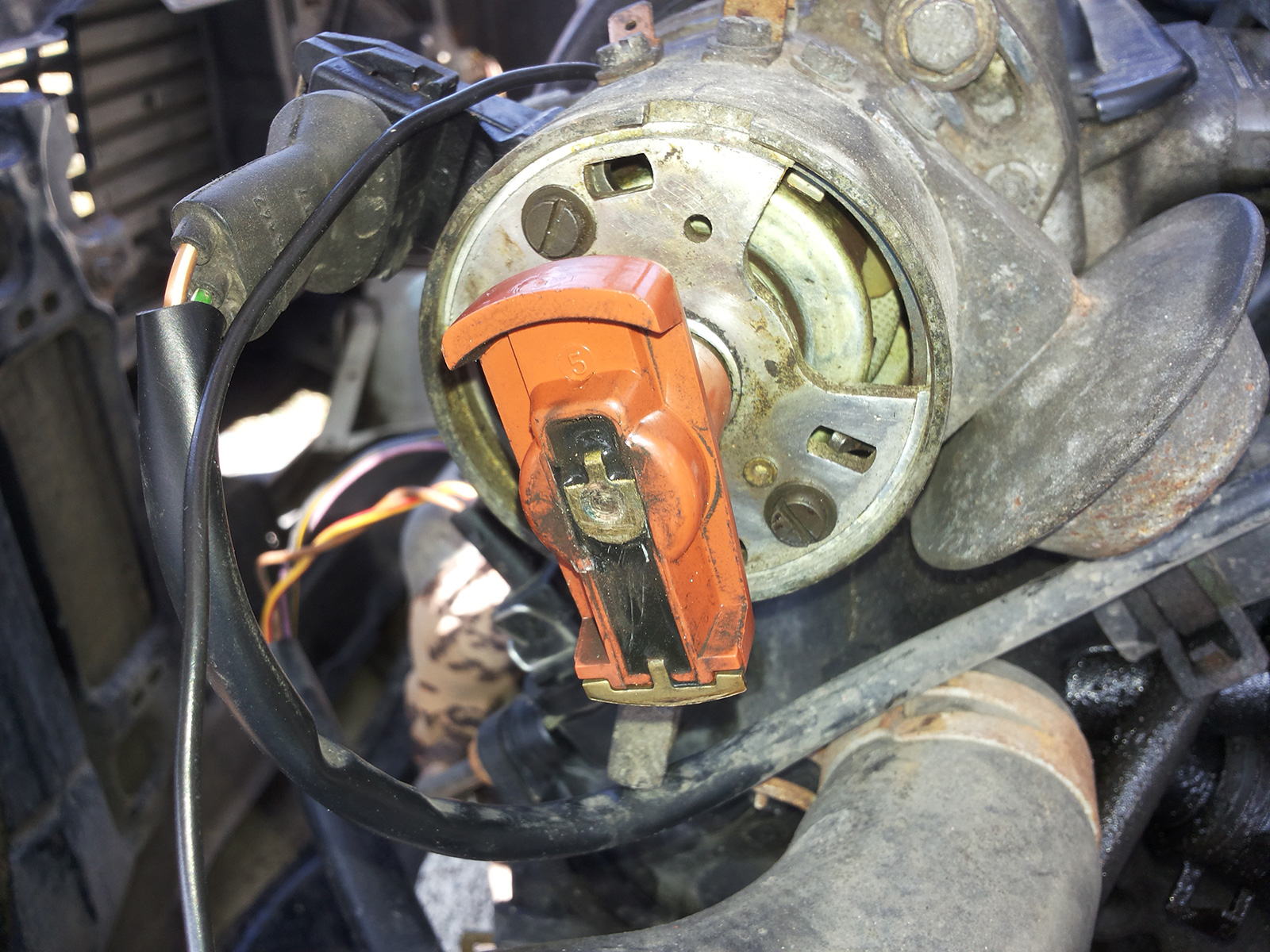

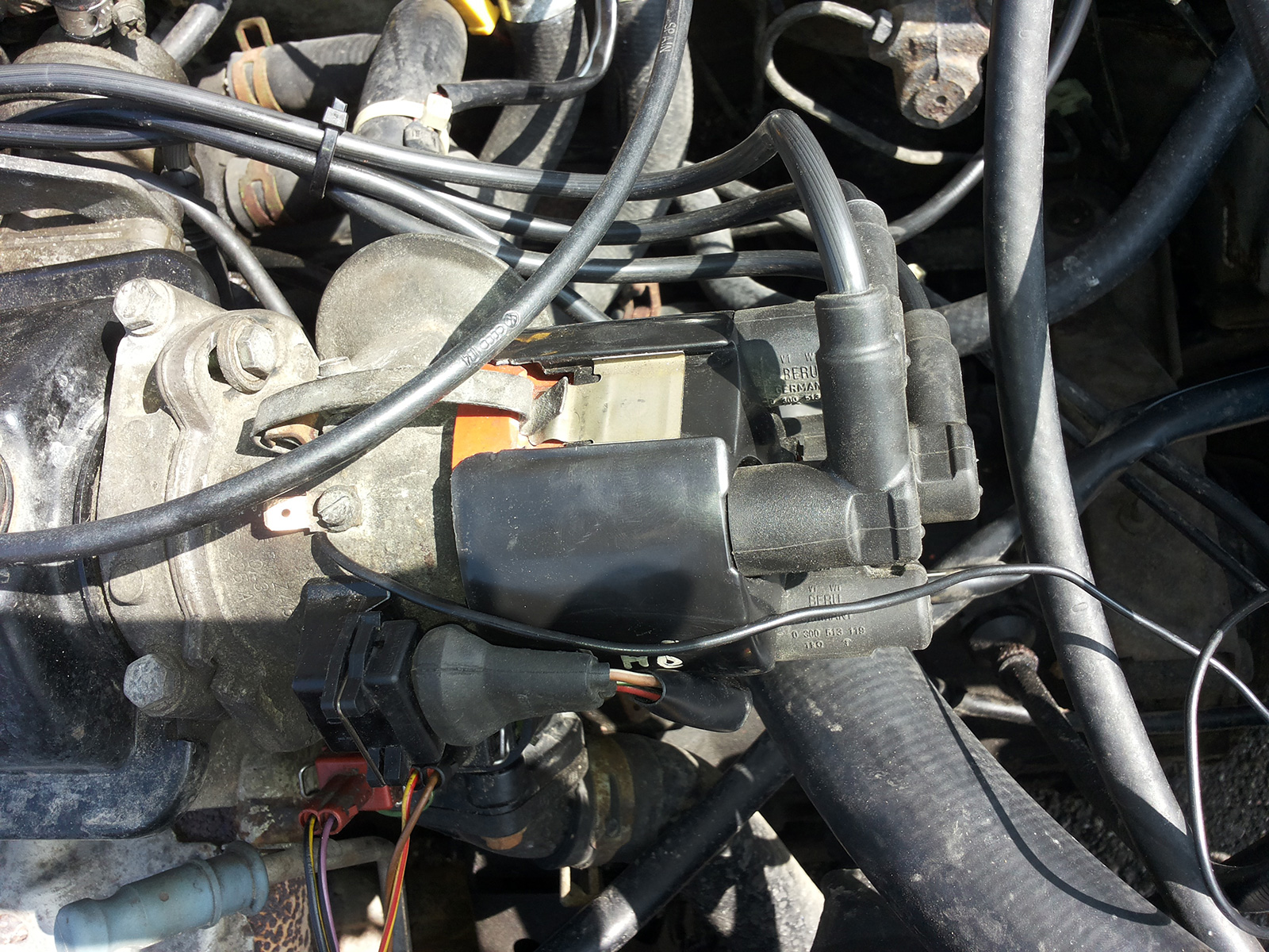

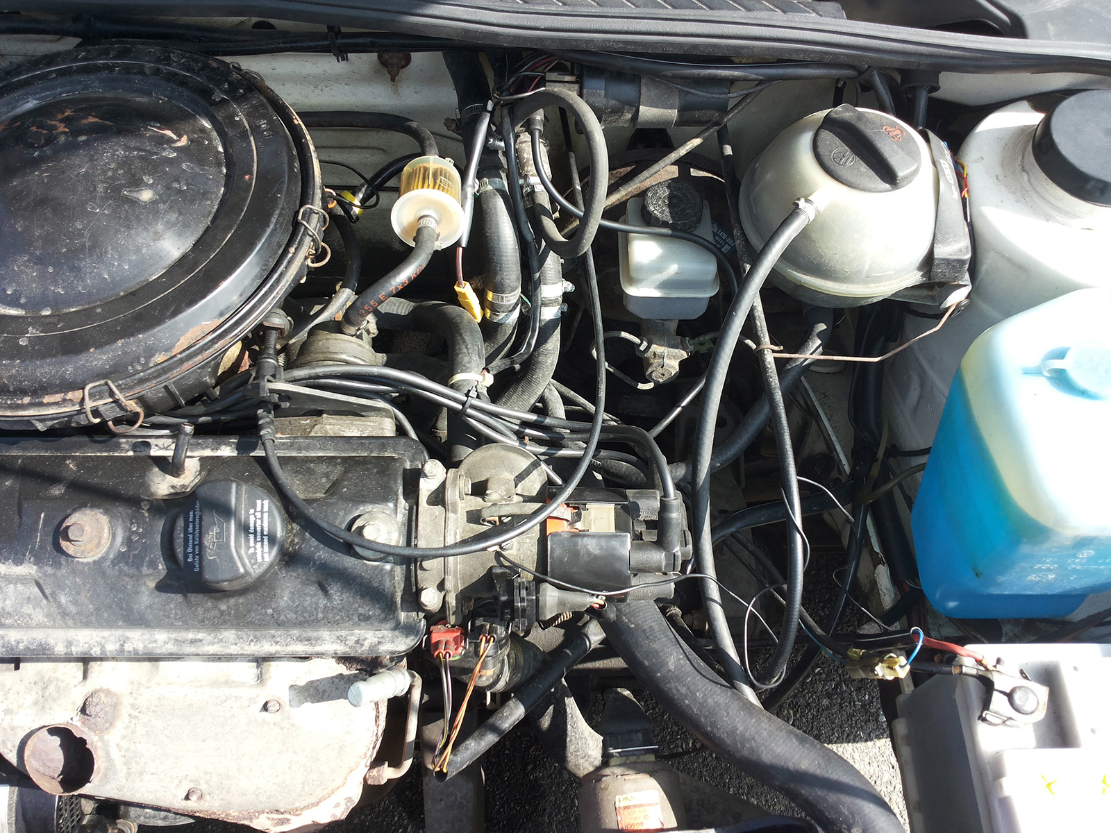

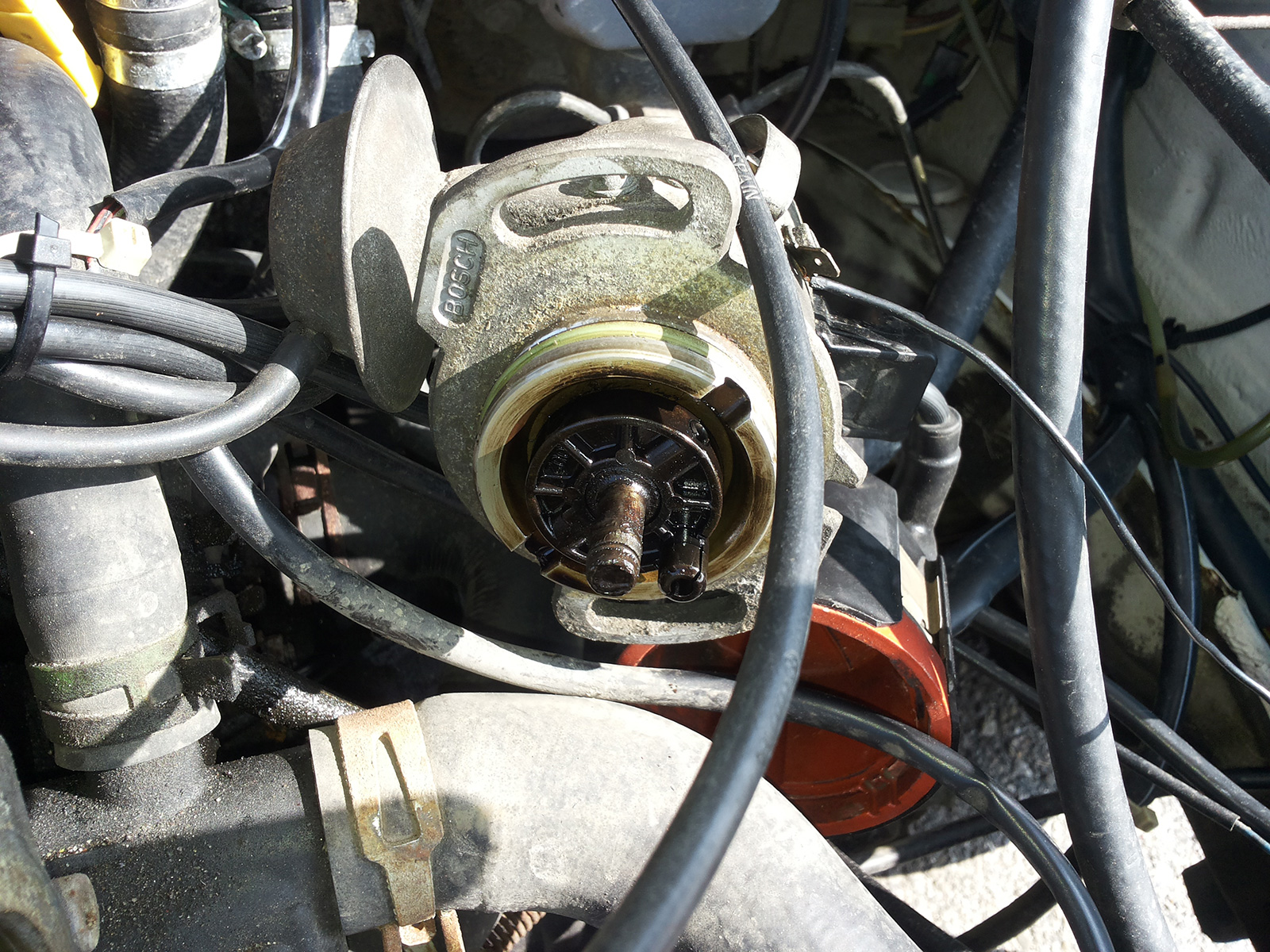

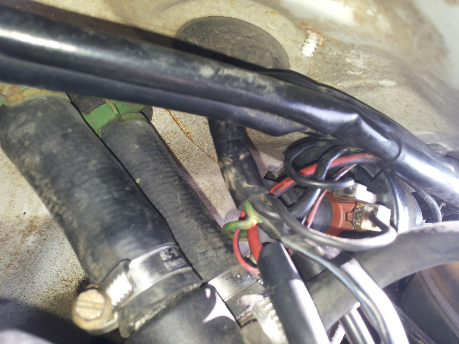

Te ir bildes, varbūt kādam rodās ideja.
Pašu holu vakarā nomērīšu.
p.s. melnais vadiņš no sadalītāja iet uz mīnusu, lai būtu pārliecināts, ka sadalītājam ir massa. Sākotnēji tas palīdzēja, bet vairs nepalīdz.

Re: Mk2 [Marchs]
Post by Marchs » 18.03.2015, 22:06
Izmērīju pašu holu. Kad griež aizdedzi, pašā hola devēja štekerī, kur nāk "+" un "-" - tur nav 12v.

Post by Elijah » 18.03.2015, 23:02
Rotoriņš ar tāds sadauzīts izskatās :?
