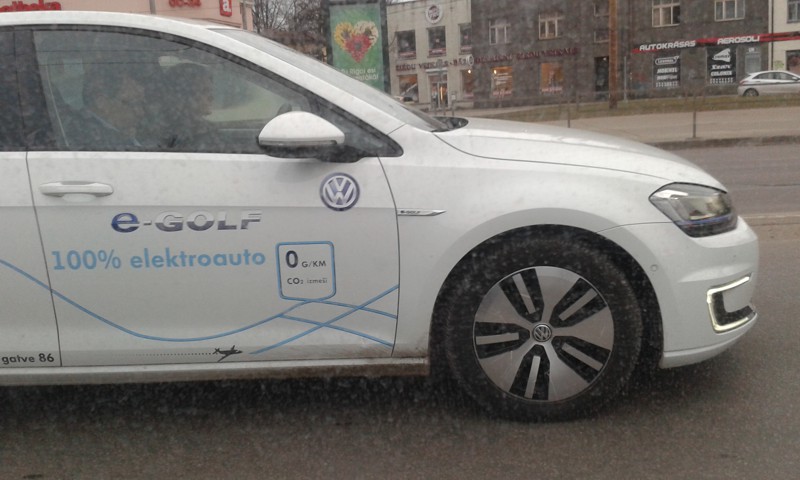

Un ir saņemtas bildes no e-Golf ciemošanās

Ha, es to EX - 1212 reiz uz ielas noķēru sev blakus. :D

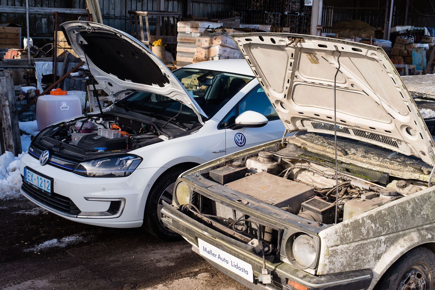

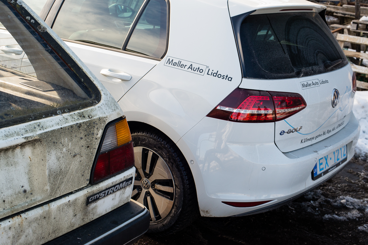

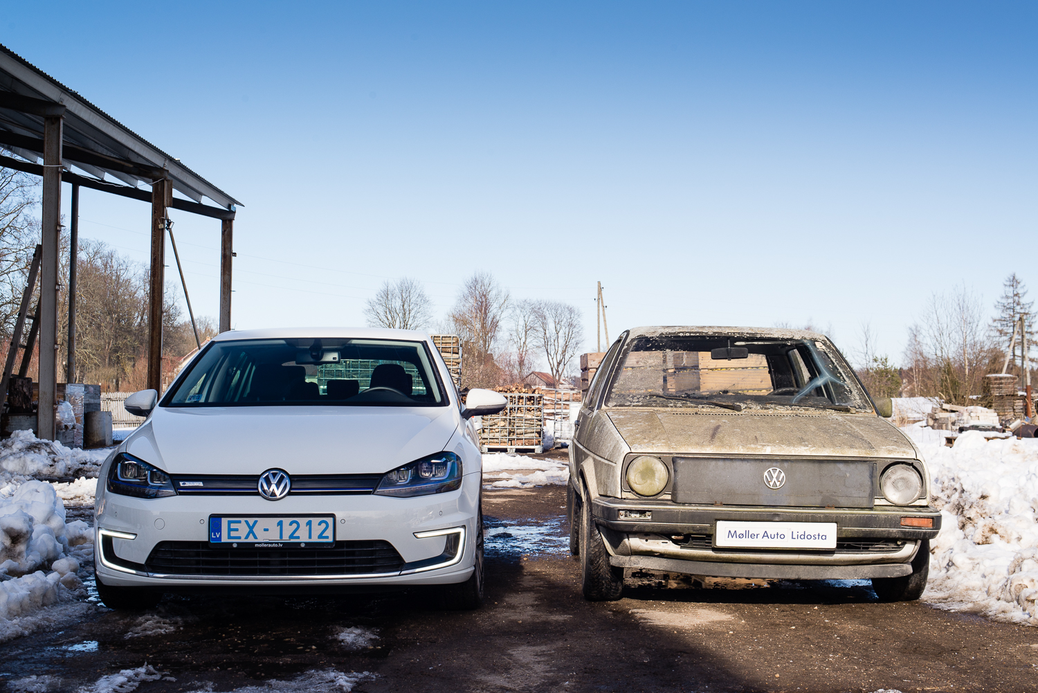

prasaas to nabagu nomazgaat, bet zeel ka nevar :D ja mk2 buutu skaisti balts tad buutu pavisam smukaak :)

Baltu un spīdīgu kopā ar elektrisko Mk8 gan jau nobildēs. :eg:

un exotica iekšā ;)
