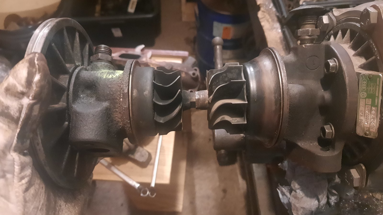

Vakar forums laikam bija nokāries, bet, kā izrādās salīdzinot šito K16 ar 1.6td T3, T3 ir vēl kudiš lielāka karstā puse.
Un es te visu dienu šaubījos: bļēē, likt, nelikt, iegriezīs tas motors man viņu vai nē....

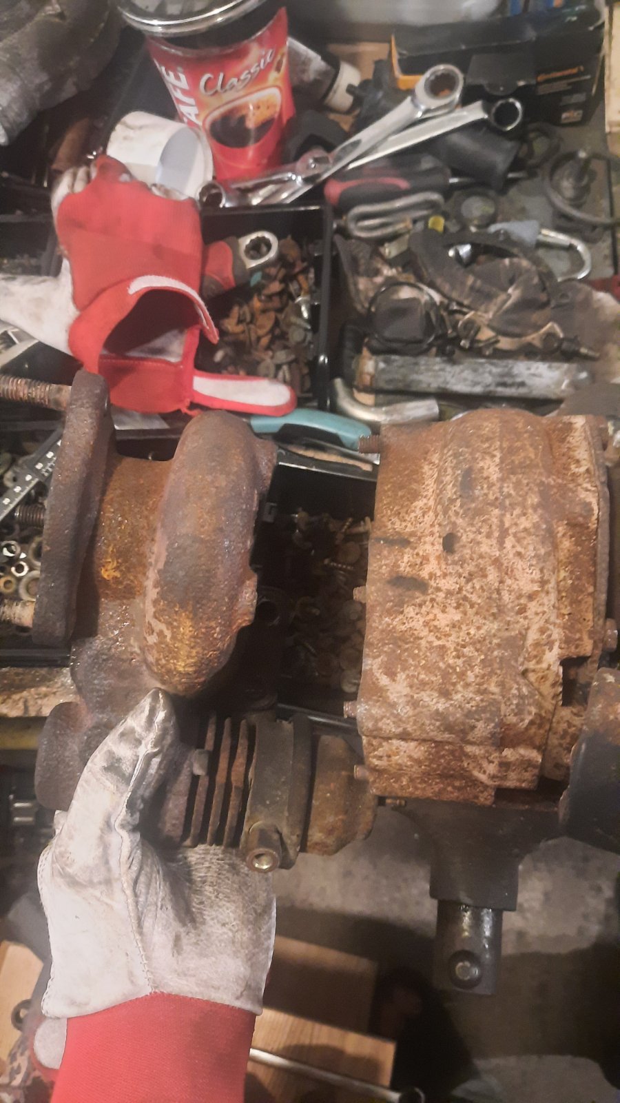

Nolūzt? Es tur neko nevarēju atskrūvēt, tāpēc vienkārši nofleksēju galvas un pēc tam atlikumu izskrūvēju ar pusautomātu...Arrchey wrote: ↑30.06.2024, 13:42Bļāāāā..... būs man tomēr turbīna.Pievīlēju korpusu utt, jau biju gatavs likt piemērīt lai sagrieztu visu ko vajag, izdomāju ka jāpārbauda wastegate vai vispār strādā......... un noķīlējis....
Kā daudziem zināms, KKK turbīnām iekšējais wastegate ir piestiprināts ar 3 mazām seškantes skrūvītēm, kuras 100% gadījumos nolūzt pie mēģināšanas atskrūvēt.
Tad nu skrūvgriezis un āmurs rokā un atvalcēju korpusu, sapūtu ar wedešku, ļuku ļuku žvīkš žvākš un gatavs.
Vārsts kustās.

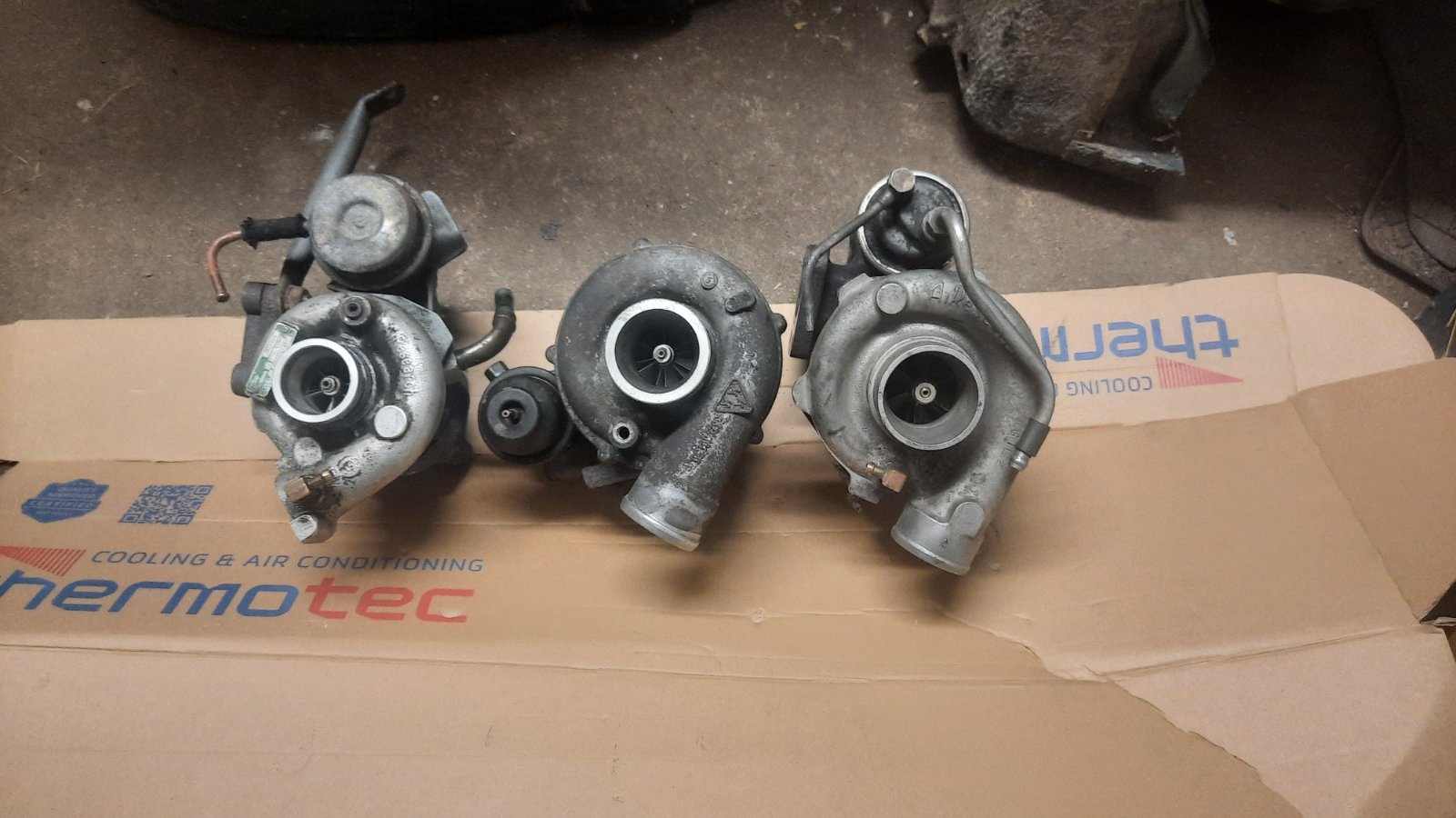

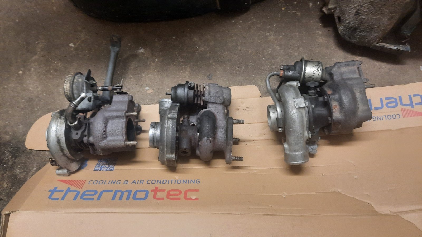

Tev pārbūvētu T3 nevaig? Saaba aukstā puse, 360 grādu aksiālais gultnis ielikts, tik prasītos pārbalansēt jo nolaidu lažu un aizvedu bez pielīmēta uzgriežņa.

Nezinu kas ir T3 un kur var gliemezi balansēt...

T2, K14, T3. Nāca standartā 1.6td.
Tavam dragreisistam vajadzētu zināt kur jāved balansēt.
