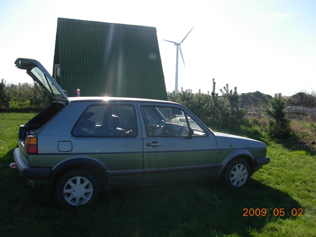

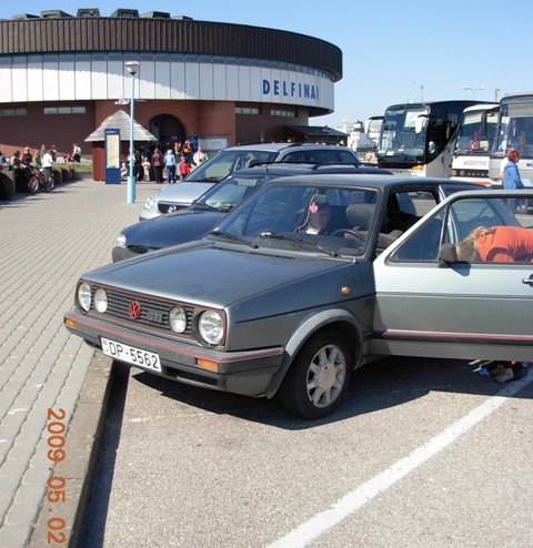

Post by jogmang » 04.05.2009, 17:53
Tika veikts neliels 1050 km garš testa brauciens,.. ar manu GTI, pilnā ekipējumā (4 pieaugušajiem, 1mazs bērns uz pilns bagāžnieks) no Cēsīm līdz Nidai kuršu kāpā,... pirms lielā ceļojuma.
Šo braucienu ieplānoju, jo bija jāpārliecinas par iespējamajām vainām un to vai spēsim vasarā braukt daudz tālākā ceļojumā... (tikai tad nebūs līdz tas mazais kurš bija līdzi tagad)
Ielikšu arī dažas bildes, lai nebūtu tā ka es te...
