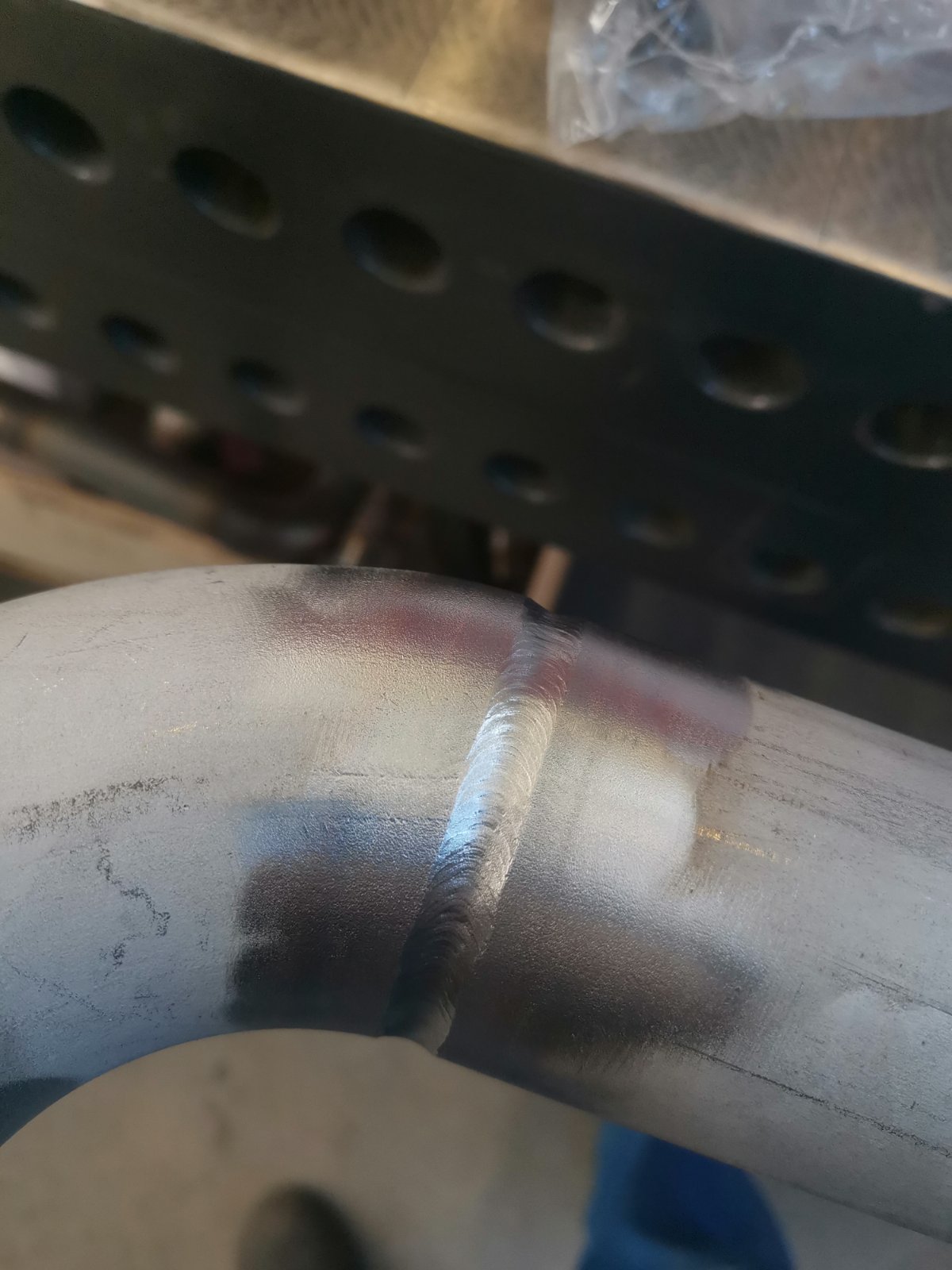

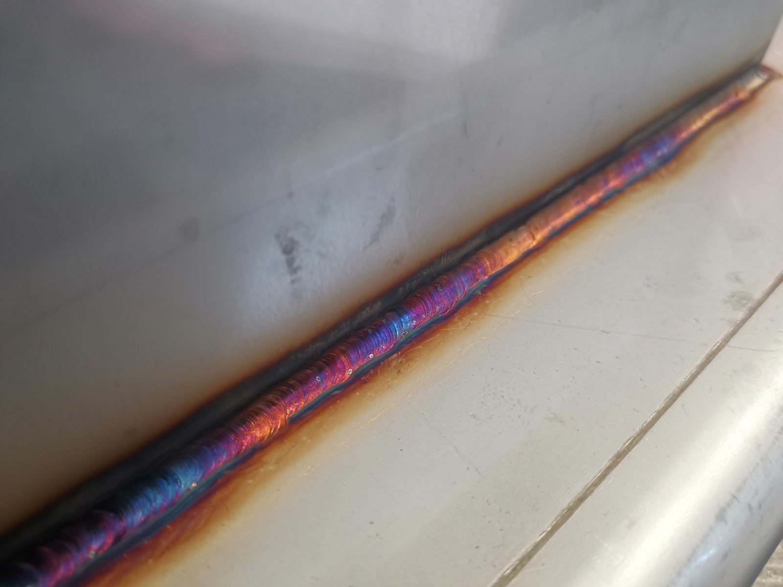

Elementāri
Nu labi, šis ir pēc kādiem 9 mēnešiem darot to katru dienu

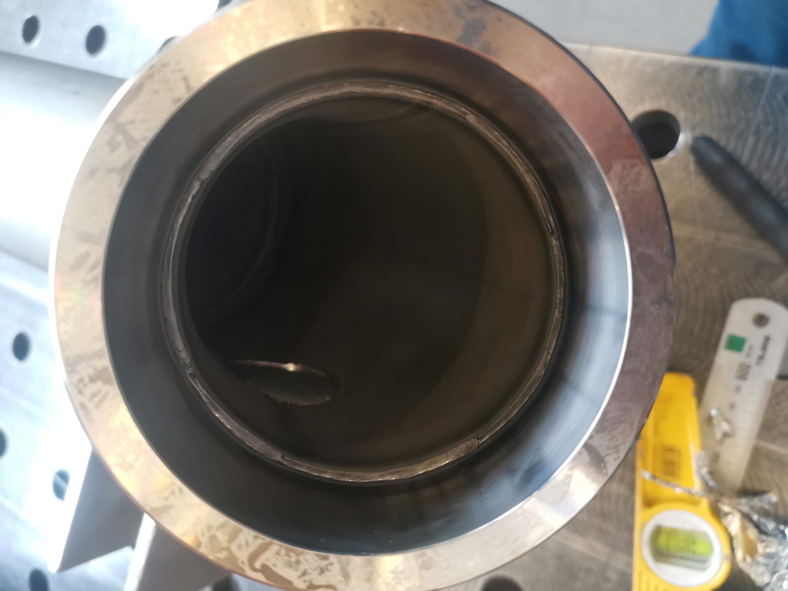

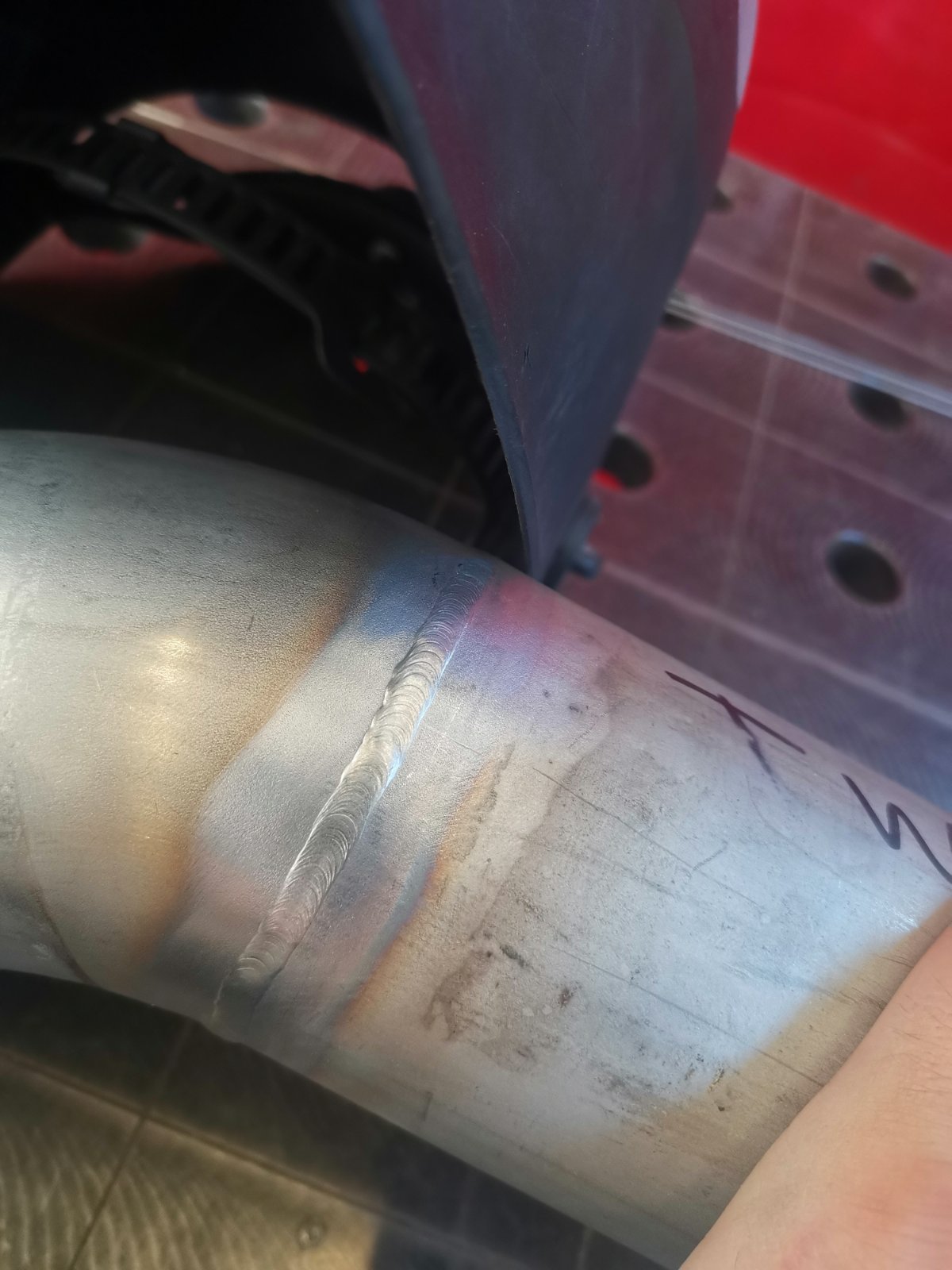

Pagaidām aktīvi mēģinu piešauties pie "roll the cup". Sākumā līdz galam nesapratu, tagad iet ok.
Saknīte uz 3mm sienu

Elementāri ir kautko sapļeckāt kopā, smuki vairs nebūs tik vienkārši. :D
Re: Spams 2020 Nr.8 Izbrauciens uz Rucavu
Post by GatisGirdenis » 27.09.2020, 23:12
Atkarīgs no tā ko centies panākt.
Smuki un labi (izturīgi) ir pagrūti, jā.
Pamatā labi nav smuki un smuki nav labi
Man darbā trūkst divu lietu - sprauslas lielākas par nr8, kas neļauj taisīt smukas baltas šuves uz caurulēm ar caurmetinājumu un pedālis, bez kura par smukiem rakstiem un pilnīgi vienmērīgu šuvi vari aizmirst.
