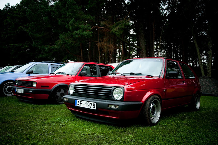

vel svarigs faktors ir diska iznesums , shiem r15 nak divi veidi ET20 un ET28
man uz golfa bija ET20 (disks iznest uz aru) uz shadiem diskiem uzliekot riepas 195/50, pat dzipam ar trim cilvekiem aizmugure kersies aizmugurejas arkas
man bija riepas 175/55 (SMARTA IZMERS) un nekas nekur nekjeras pat tad ja auto bija sedinats un aizmugure sedeja tris pieaugushie
Re: riepas uz ATS Cup
Maniem ats ir et 28. Kad aizmugure sez 3 cilveki tad var braukt līdz 110 , ja atrak tad strikejas ar 6 cm sedinajumu
