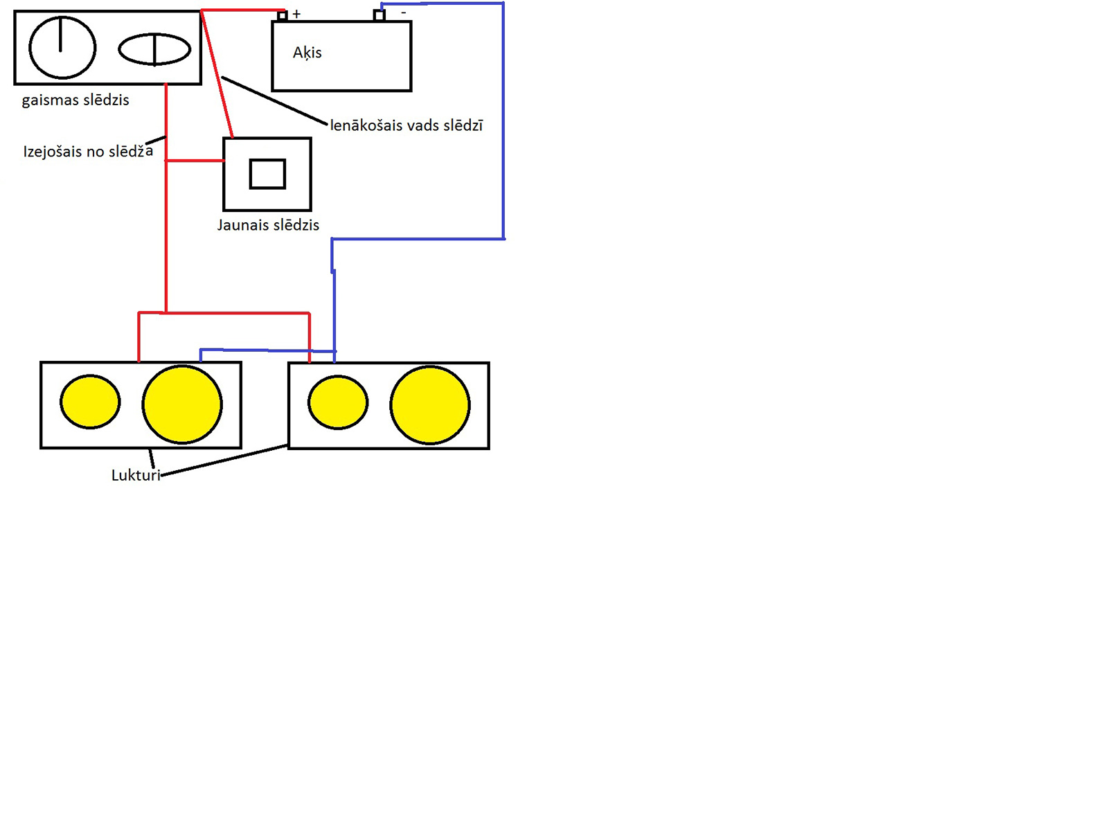

Svieki man ir taads jautajums vai ir iespeejams kaut kaada veida atvienuot gaismas,lai vinas kad laiz klat masinu vinas iesledzas???
Varbuut kadi ir shema vai kads jau ir sastapies ar so???

man viens variants ir bet tad tev atsevisks slēdzis jaliek klāt būtu lai izslēgtu ja nu kas

Kāpēc neder? Tas ir vēl labāk, ieveido kaut kur slēdzi, un vismaz no rīta sildot mašīnu vari izslēgt un aķīti palādēt.

Nu man bija tāds. Atrodi + vadu kas ieslēdzas tikai tad kad aizdedze ir. salonā varētu ņemt piemēram pakaļējā stikla apsildei(pirms slēdža) vai spoguļu (ja elektriski) tad ievieto slēdzi un uz lampām tad pēc manām domām tavam orgināleš slēdzim nebūs nekādu funkciju. un vēl kkur papildus drošinātāju. varbūt vēlāk shēmu ielikšu. nu tā es domāju :D

nedaudz savādāk izdomāju :D
