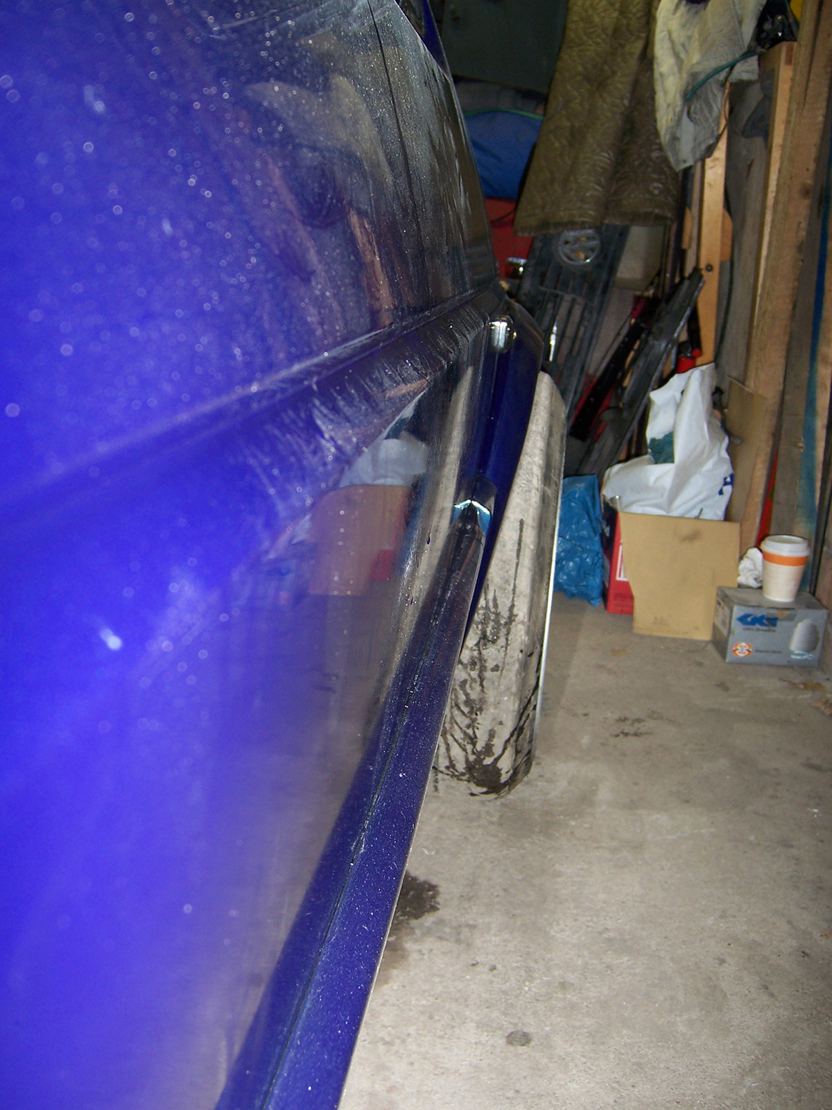

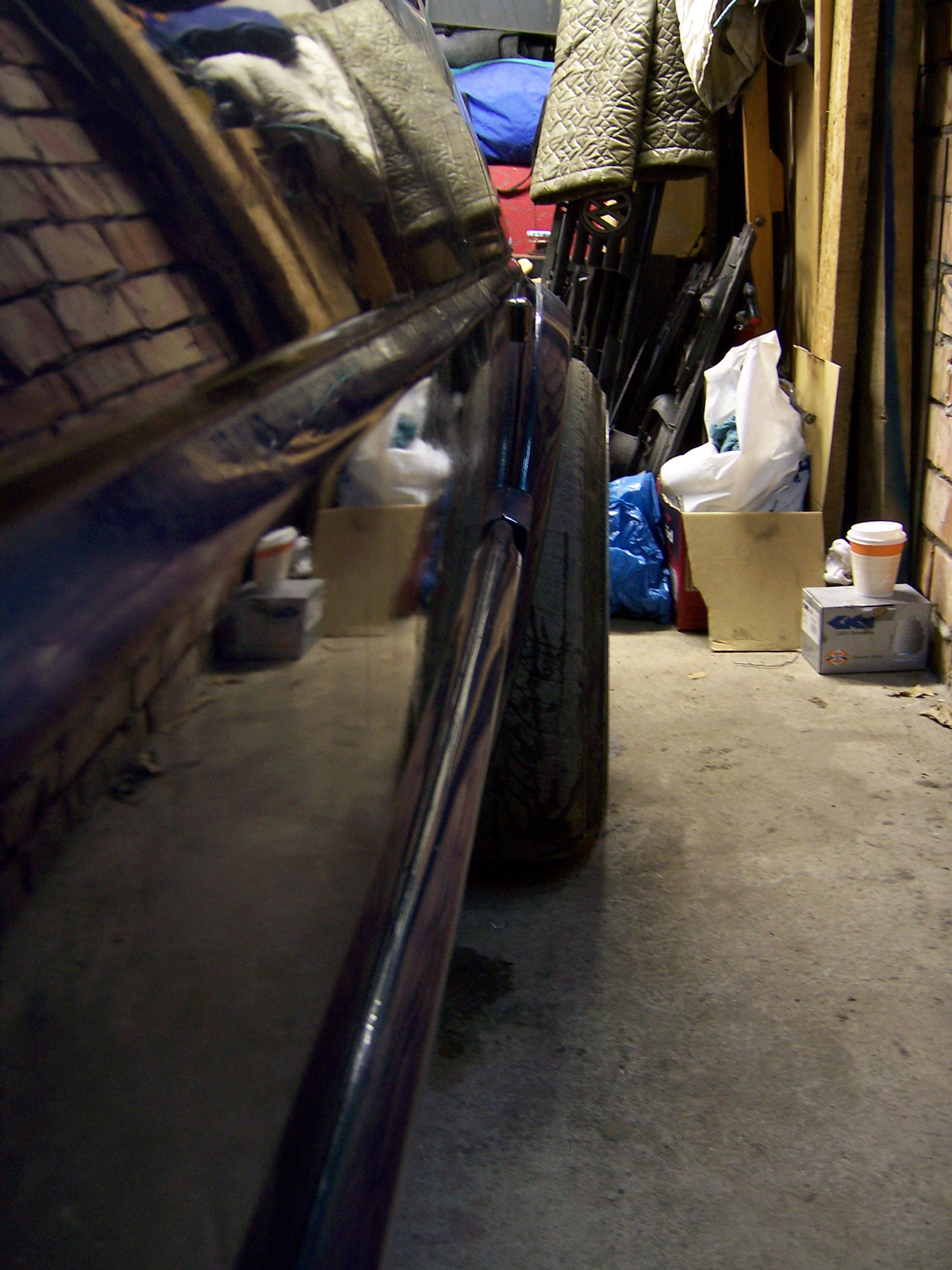

Manējam bija šādi:
1 121.jpg (590.08 KiB) Viewed 722 times
1 122.jpg (637.9 KiB) Viewed 722 times

Post by Marchs » 19.06.2012, 00:21
Varbūt ar skrūvēm problēmu arī atrisināsi, bet platākus diskus par J7 neuzliksi.
Neapgrūtini visu procesu, paņem pārbaudi vai golf2 atbalsta plaukti der vw golf3 plauktā.
Ja der, tad problēmu nav. Tev taču ir jābūt plauktiem no abiem auto! Jāmaina ar visu šarnīru, jo cik atceros tur nepasēja īsti pretī skrūvju caurumi.
