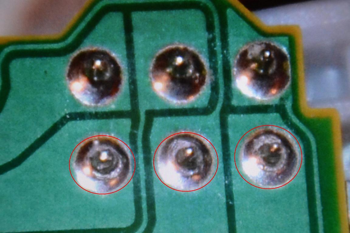

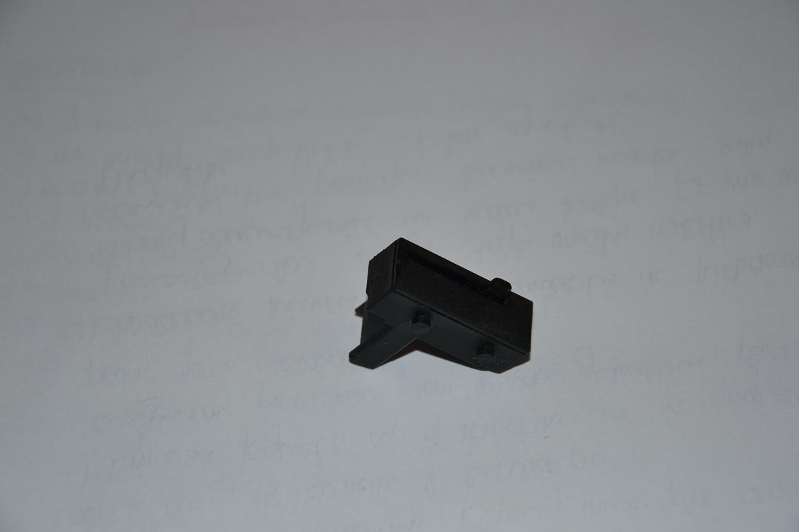

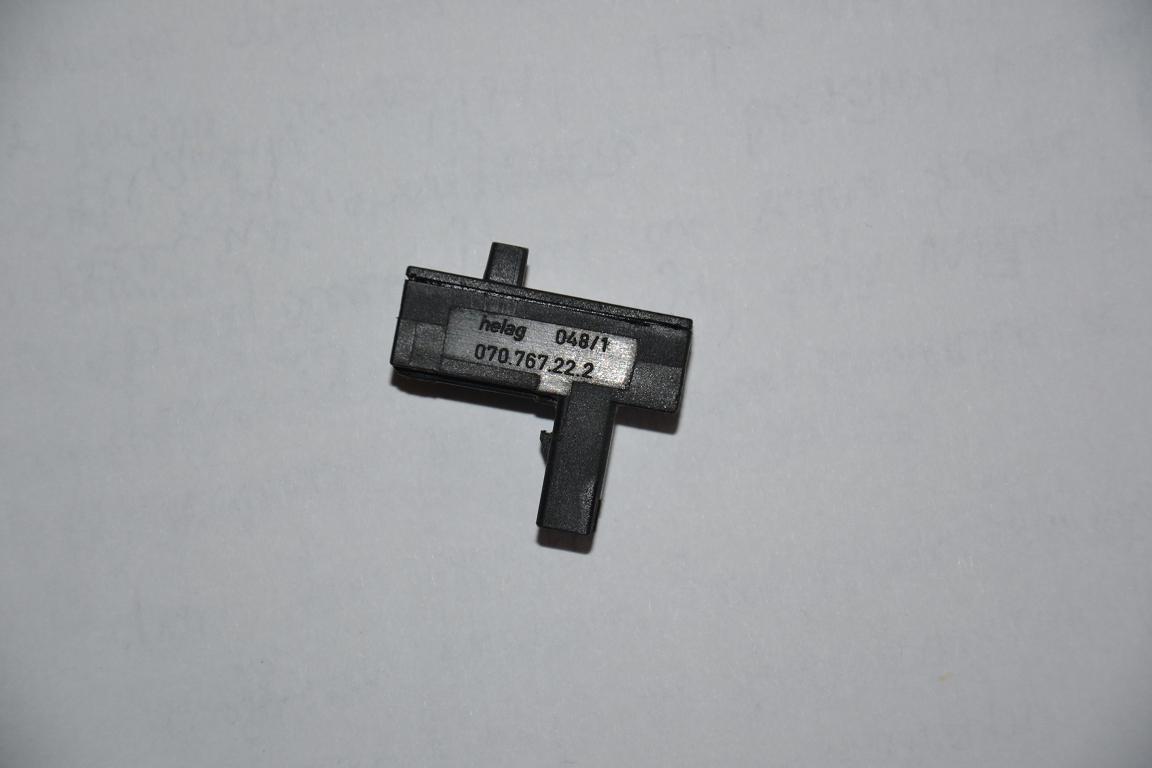

Pakaļējā vāka slēdzeni izņēmu un konstatēju, ka bildē redzamais slēdzītis, kas nosaka vai vāks ir ciet vai vaļā, ir nelietohjams, visur zaļš palicis!
VArbūt kāds ir risinājis šo problēmu? Varbūt ir idejas, kur tādu iegādāties, vai vienkāršak ir ielikt vākā pogu, kas pildīs to pašu funkciju!
Kā arī izņemu visu durvju slēdzenes, jo man gljukoja apgaismojums salona, līdz ar to imobilaizers. Priekšējās aju izjaucu slēdzenes, bet mikroslēdži bija ok... Tik pārlodēju kontaktus(bildē redzamos), bet es nevarēju atšķirt vai ir atlūzis vai nav, varbūt kāds saskata un zin ko nozīmē atluzis? :)
Bildē apvilktie tie ir atlūzuši?

Tai bildē visas apvilktās kājas ir atlūzušas. Lodējumam ir plaisa un vairs nav kontakta. Līdz ar to nevada strāvu.
Ar lodāmuru izkausē lodalvu kas tur jau ir un var mazliet piemest klāt lai ilgāk tur.
