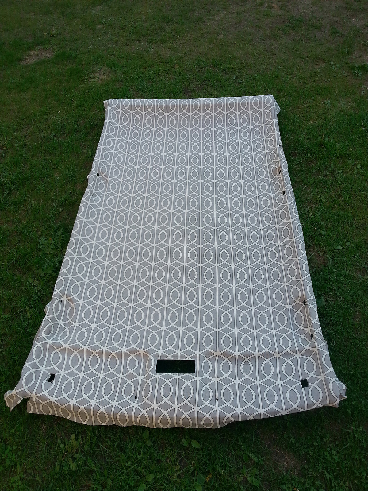

Hmm...negāju meklēt audumu veikalu, bet aizgāju uz JYSK un nopirku nakts aizkarus-samērā plānus un nestaipīgus un isteniba nav ne vainas, viss labi pielimējās un ari patīk kā izskatās :thumbs:
Kaut kā tā.Malas vnk aizlocīju.
