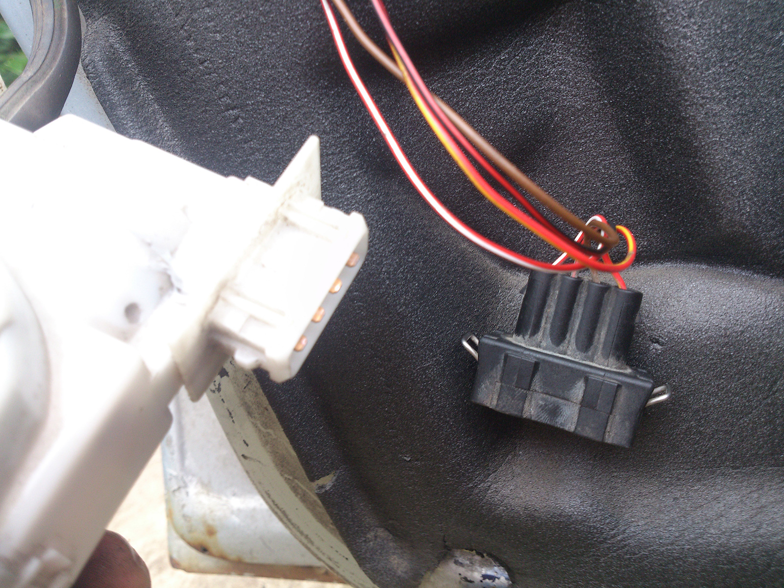

Problēma ar vakuumu atrisināta. Nomainīts un hermetizēts viss tas mehānisms šofera durvīs. konkrētāk laida garām gar to vāciņu, kur nāk iekšā tā gumijas membrāna, kas kjip aizslēdz un atslēdz durvis.
Bet problēma tagad ir tāda, kamēr neaizslēdz durvis viss ir bumbās, slēdzenes mēlīte staigā un viss nāk vaļā, kā jābūt, bet tiklīdz aizslēdz un atslēdz durvis tā viss, durvis ciet un netiec iekšā. Kāds zinošāks varbūt spēs izskaidrot, kas tā ir pa lietu, ka tā darās??
un jā, kādu funkciju pilda šis kontakts kas pienāk pie šīs sistēmas?

Šo kontaktu nepievienojot viss strādā.!
tpc vēljoprojām interesē ko viņš vada regulē u.t.t.
