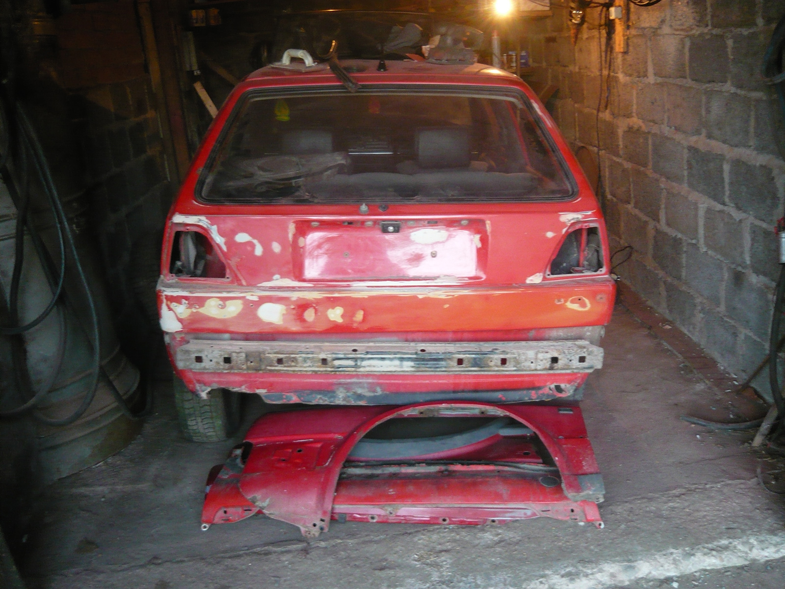

Velejos pajautat ko darit ar to balku ja nekludos ka vinu sauc uz ka turas bampers meginaju atskruvet nekadi atrak atslegu nolaust griez tur ari gruti pieklut varbut varetu vinu locit ar speku uz leju vai tas nebutu labakais variants ? :D Un apaksa kur izputejs iet to visu leju laikam jau jagriez nost saadak tur neko labu nevar uztaisit tikai ta lieta ka tas blekis lust jau ka ar rokam loka!

Eļļot,karst,sist muciņas virsu un lauzt skruves nost :D

es sev diezgan daudz ko piemetinaju pie tam skruvem lai vispar dabutu paskruvet :D

Tad jau varbut vieglak ar fleksi sazaget visu balku gabalos vienkarsak nopirkt jaunu vieta jo si ir maza bampera bus liela jaliek! :D

golfs150993 wrote:Tad jau varbut vieglak ar fleksi sazaget visu balku gabalos vienkarsak nopirkt jaunu vieta jo si ir maza bampera bus liela jaliek! :D
apaksejas skruves katra puse ar fleksi nekadigi neizgraizisi nesacakarejot virsbuvi

Es parasti skrūves kuras nevar dabūt vaļā, ja normāli tiek klāt, sakarsēju tā lai sarkanas, pēc tam uzgāžu ūdeni virsū, tad parasti viņas padodas.

Nu ja es tad pameginasu ar karsesanu ja nu nekas neizdosies tad domasu citu risinasanu!

golfs150993 wrote:Nu ja es tad pameginasu ar karsesanu ja nu nekas neizdosies tad domasu citu risinasanu!
Vajadzētu izdoties ;)
Man, jāsaka ikdienas galvenie instrumenti ir rezaks, fleksis, ūdens spainis, un kārtīgs sitamais :lol:
