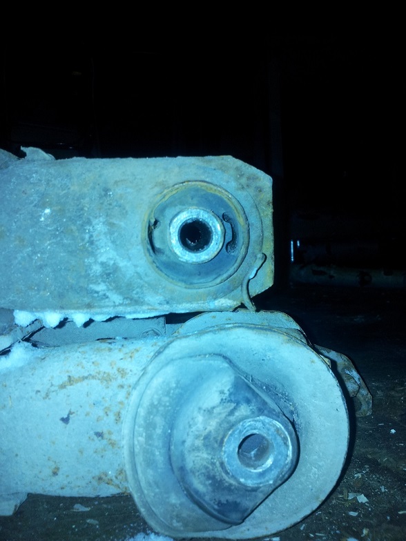

Man radās jautājums vai passat b3 tiltu var uzlikt uz mk2 golfa? manējais vienkārši jau sen pašķībs ir un tagad pavisam viņu piebeidzu :d bet mājās stāv b3 tilts kas arī izskatās ņiprāks un es tā pamērīju un itkā viņš der virsū tikai viņš ir pa 2 cm garās ka golfam un sanāk ka bukses centrs ir 1,5 cm uz priekšu. moš kāds ir licis b3 tiltu visū? kādas varētu būt problēmas?

uzlikt var, nekadas problemas liekot virsu neatminos :?

Vot es domāju vai ar šito nebūs problēma. augšā ir golf 2 tilts apakšā b3 passat un nolikti viņi ir vien uz otra tā ka asu centri skarīt. var redzēt ka b3 passat bukse ir tālāk un es domāju vai man ritenis nepaies uz apakaļu tā ka ieies arkā ar vasaras sēdinājumu.

a tik smalki nemacesu teikt, man tad bija diezgan liela dzipa

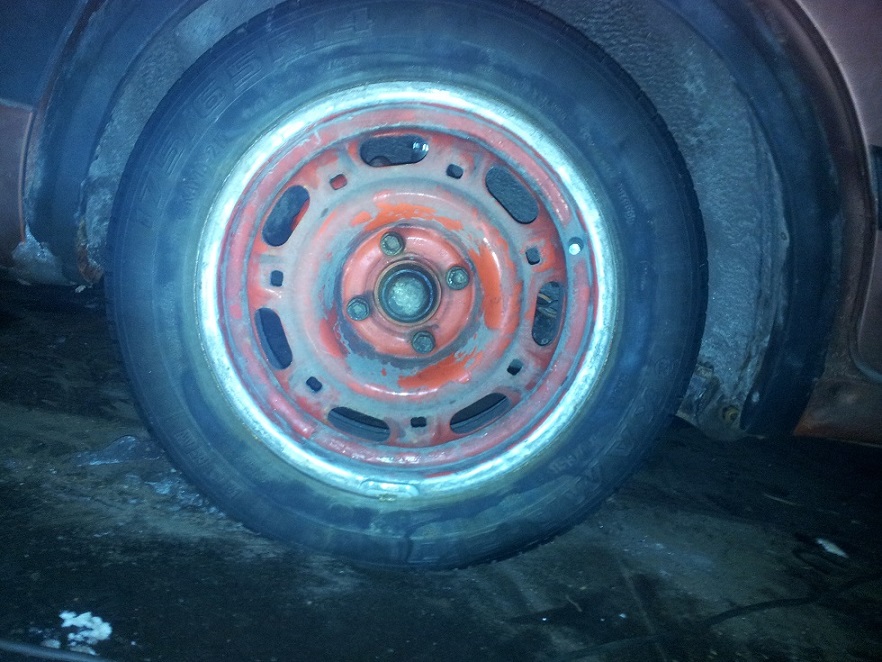

Nu te ir redzams gala variants. ritenis bik ir uz aizmuguri, bet tagad ir ziemas pacēlums, redzēs kas būs ar vasaras sēdinājumu un ja kkur strīķēsies tad domās risinājumu.

Jo zemāk laidīsi jo vairāk uz priekšu ies ripulis,..
Stabilitātes plusa ieguvums tagad :D - garāka bāze :D

Manā topikā ir tieši šāda bilde, ar visu sēdinājumu ritenis nebija smuki arkā, pārāk nobīdījās uz aizmuguri, ņēmu nost, nebija smuki.
