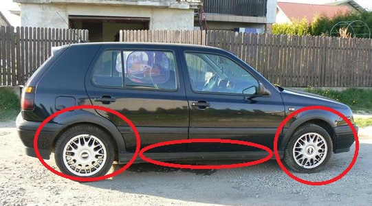

Sveiciens visiem! Ruslans ir daļēji noēdis manam Golfam priekšējos spārnus, tāpēc nolēmu uzstādīt plastmasas uzlikas no GT versijas.
Lūdzu padalīties ar pieredzi un problēmām, kuras var rasties uzstādīšanas procesā. Kā un ar kādiem materiāliem labāk apstrādāt virsmu pirms plastmasu uzlikšanas?
Būšu pateicīgs par jebkuru noderīgo informāciju! Iepriekš paldies par atsaucību! :thumbs:
PS. Ja kādam ir labs (tiešam labs, nesalauzts, ar visiem stiprinājumiem, ne īpaši apskrāpēts utt.) arku uzliku un plastmasas sliekšņu komplekts 1995.g. 4D golfam esmu gatavs nopirkt + meklēju arī melnus krāsotus bamperus. Par to, lūdzu rakstīt PM!

Uzliku uzliksanai ieteiktu izmantot abpusejo limlentu, originali stiprinas ar aluminija kniedem.

Man arkas bij pulki pie kuram pieskruvet un slieksnu uzlikas stuprinas uz pielimetas sliedes augsa,bet apaksa skruvejas pulkos kas nak slieksni,bet jau rusa tad tikai pielimet uz kada silikona

Ir kaut kadi tieši līmes paveidi, nosaukumi, kurus varat ieteikt?
Re: Mk.3 Golfa arku uzlikas (uzstādīšana, pieredze, utt.)
Post by Kavacky » 08.07.2015, 23:50
Ir dzirdēts variants par auto stiklu montāžas līmi.
omglsr
Posts: 58
Joined: 14.10.2013, 22:26
VW: Golf MK3 1.8 mono
Post by omglsr » 09.07.2015, 23:17
Nopirku auto krāsu veikalā speciālu divpusējo līmlenti priekš moldingiem ..
